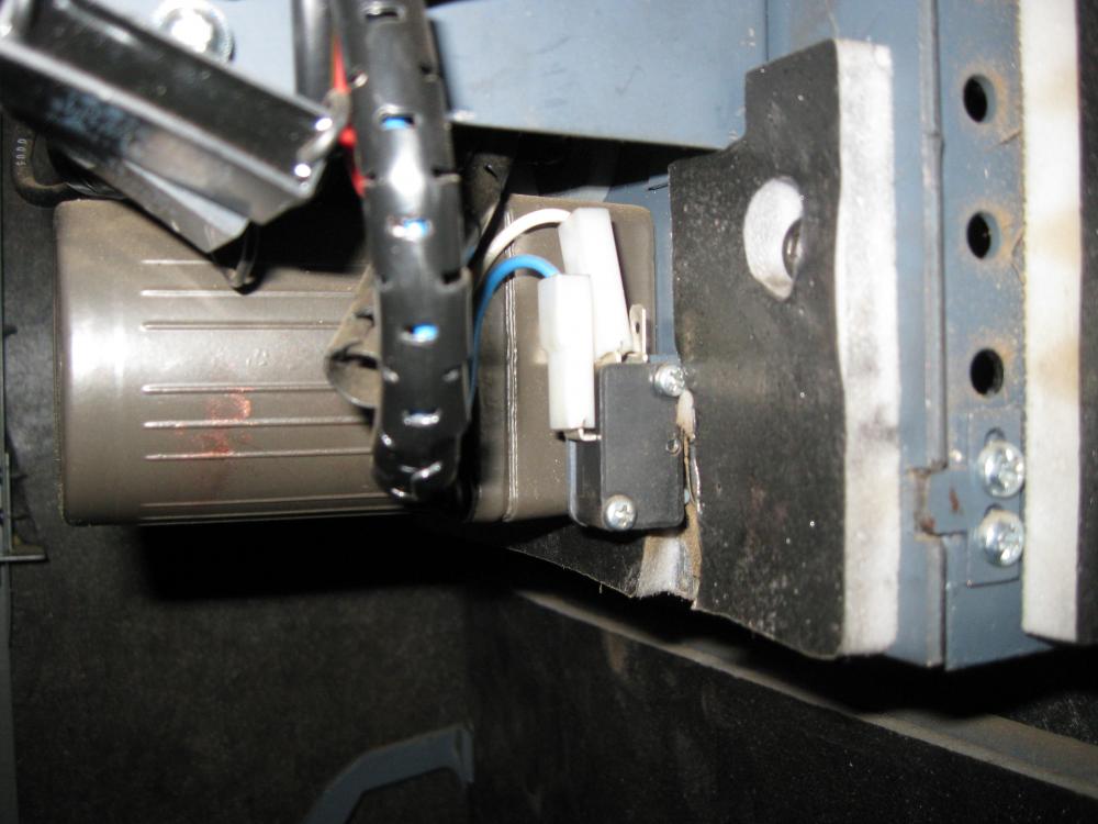

Buenas, hoy me ha dado error 07 "placa de cenizas", creo que el motor que abre y cierra la parrilla de limpieza de quemador no funciona. Os ha pasado esto a alguno??? como os lo han solucionado??
Un saludo y gracias.

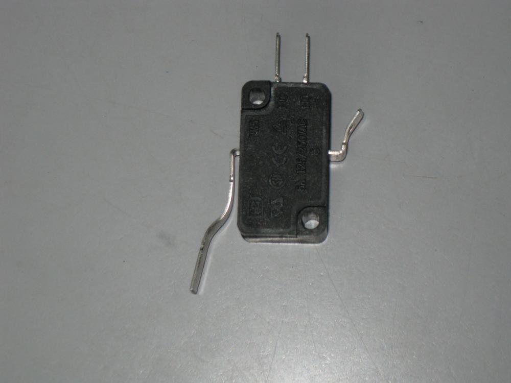

Seguramente se ha fastidiado un microrutor que hay en la parte baja derecha del quemador que es el que para el sinfín de la compuerta, por lo que llevo observado “a mí me rompió 3”, este microructor, su palanca tiene poco recorrido y cuando la barrilla lo toca la inercia del motor sigue un poquitín y aplasta el micro. Luego la centralita sigue su programa y manda cerrar la compuerta, pero ya no se volverá a abrir porque el micro esta aplastado y manda señal de que está abierta.
Puede que sea otra cosa, pero este defecto lo tienen, yo lo he solucionado doblando un poco la palanca del micro hacia adelante, así cuando le toca la varilla de la compuerta tiene más espacio antes de que se aplaste.

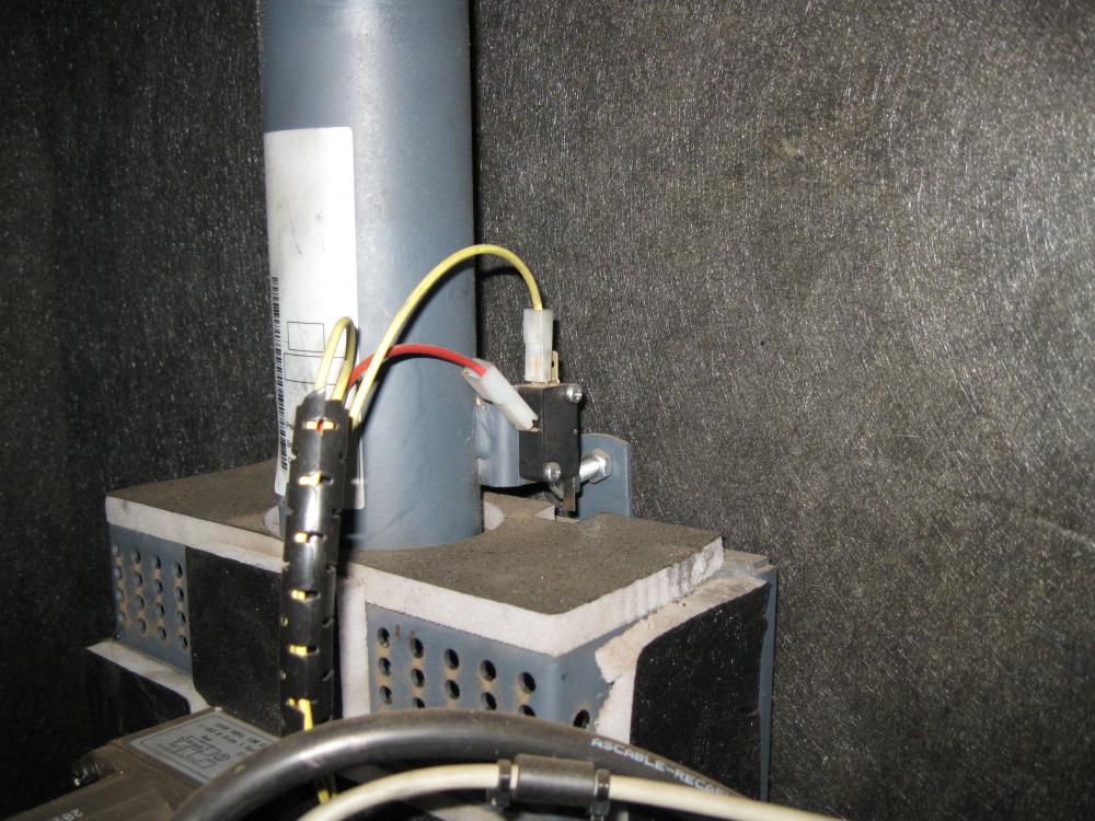

Para salir del paso puedes sustituirlo por el que lleva arriba para detectar que se saca el quemador para mantenimiento, “es el mismo” solo tienes que mirar los cables como están colocados en cada uno, pero el de abajo aun estando aplastado te servirá arriba para pasar el momento y el de arriba te hará la función perfecta abajo. Yo ya tengo unos de recambio, lo compre en una tienda de electrónica y es igualito.
Hola. A mi me paso lo mismo. No era el motor, sino el tornillo sinfín. Me cambiaron el tornillo y también el micro que es pequeño interruptor que detecta cuando la placa se ha abierto.
El micro creo que no es porque lo testeo con el polimetro y funciona bien, el problema es que el motor no gira ya que cuando acciono a mano el micro la apertura de compuerta para y se pone a cerrar, pero claro la compuerta no se mueve ni para cerrar ni para abrir, mañana llamo al SAT y que me digan, en cuanto sepa que fallaba os mantengo informados.

Ceus puedes poner una foto de donde van los dos?
Gracias compañero.
Archivo adjunto 7001Archivo adjunto 7002Archivo adjunto 7003
Si os fijáis en la patilla del micro, está manipulada, le he hecho un pequeño quiebro para que tenga mas espacio cuando le toca la varilla de la puerta del quemador.
Pero hay que doblarla mas abajo de donde toca en un pequeño interruptor que en la foto no se aprecia, porque este es uno de los que se estropeo y el interruptor se queda metido dentro, pero se ve bien cuando miréis el micro.
Lo que creo que te a pasado es que se desengancho el sinfín de la compuerta, o bien porque hubo uno o barios cortes de luz seguidos en algún momento o porque se ha fastidiado el micro de fin de carrera, cuando se fastidia el micro, casi siempre se queda pisado y cuando la centralita da orden de limpieza, lo que hace es girar el motor siempre en sentido de cierre porque le parece que ya se ha abierto, se lo dice el micro a la centralita, por estar pisado, al girar siempre en sentido de cierre, el sinfín se desenrosca de la compuerta y ya no volverá a su sitio aunque hayamos sustituido el micro o engañar la centralita. Incluso se fastidia el sinfín o la tuerca que hay atornillada a la compuerta, Para reparar esto hay que abrir el quemador sacando 4 tornillos que tiene a los lados, pero sin sacar el quemador de su sitio, tirar de la compuerta a mano y mirar que no tenga fastidiada la rosca , si se ha tenido suerte y no se fastidió esta, se puede enroscar a mano el sinfín girándolo, así también se be que no este agarrado el motor de giro, se enrosca hasta que toque la varilla en el fin de carrera “ Hay que estar seguros que el micro esta bien” se vuelve a meter en su sitio y se prueba.
