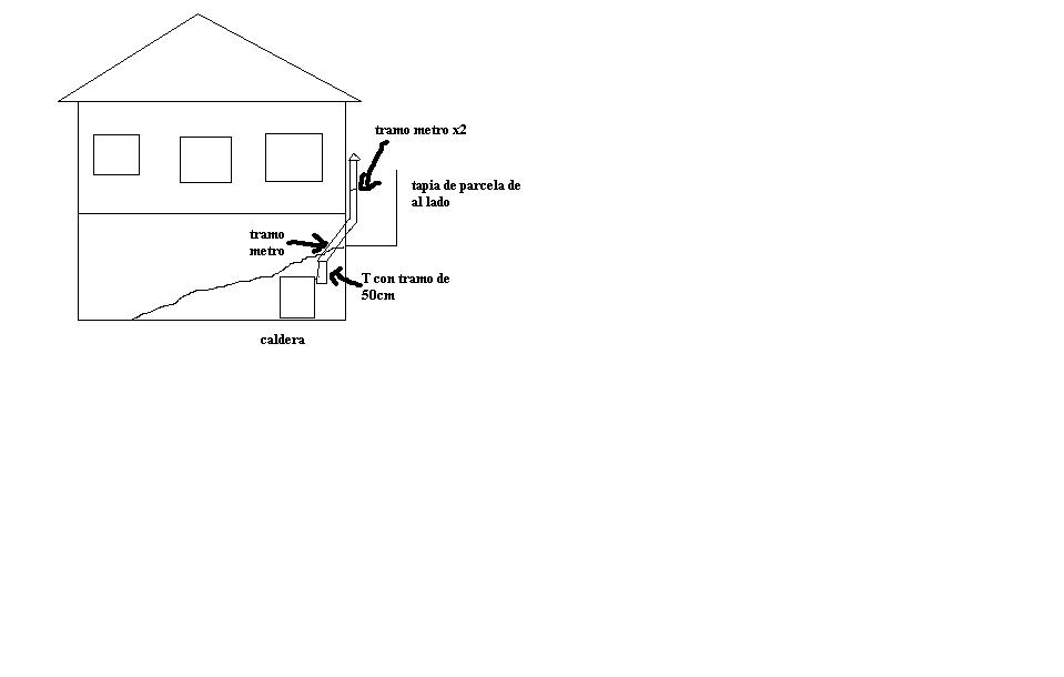

Juan Luis, te digo como la puse yo.
partiendo de la caldera: T de condensados, tramo de 50cm, codo de 45º, tramo de 1m, codo de 45º, tramo de 1m, tramo de 1m y sombrerete. Recomiendan sacarla 1m por encima del tejado, pero a mi para cumplir esto me quedan otros 6m aprox; asique me la jugué. Sale a la parte de atras de la casa, a un pasillo de 1,5m aprox con la tapia divisoria con la parcela del vencino. En ese tramo suele haber corriente de aire... El tubo es de 150 de doble pared.
En resumen, me ahorre una pasta en tubos y no me hizo falta regulador de tiro (ya que fui poniendo tramos y probando hasta que tenia buen tiro)
adjunto un dibujito un poco chapucero para que os agais una idea. ( la linea oblicua que cruza la caldera simula el desnivel de tierra exterior)Archivo adjunto 6449

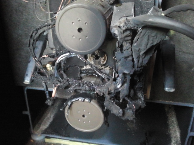

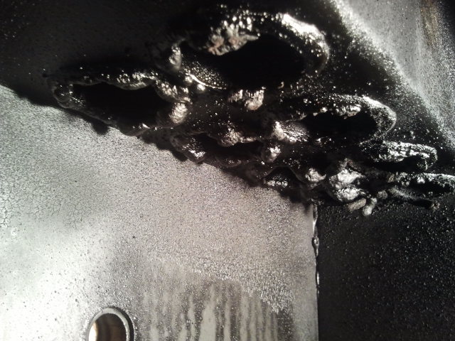

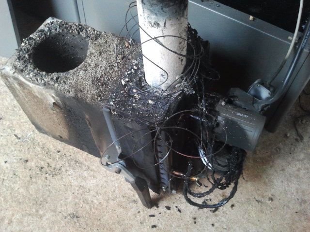

Y no te lo pierdas, la caldera se me ha pegado fuego
en un rato colgare unas fotos y flipais
Archivo adjunto 6471
asi ha quedado el quemador

Pues menuda se le ha montadoa Menorco, haber quien carga ahora con el pato. Yo iba a poner datos de consumo de la mía pero casi se me quitan las ganas.
En primer lugar siento que haya sucedido lo del quemador de menorco, algunos estaran contentos, pero ahi ba:

fijaos la cantidad de ceniza que hay encima de la camara de combustión. creo que el fuego salio por la fotocelula que capta la luz, debido a un exceso de combustible
La caldera me ha dado problemas desde el primer dia que se puso en marcha

En mi opinión lo primero que falla es lo de montar el sistema uno mismo. Quiero recordar que estas máquinas trabaja con fuego, el riesgo de tener un percance es alto.
Yo pague un buen dinero para evitar estos problemas, no se si el problema viene por la caldera o por mala manipulación. Esto da crédito a gente como Bioman, que estas calderas que se venden en mostrador dan mala fama a la biomasa, pues cualquier "aventurero" tiene acceso a ellas y no saben montarlas.
El servicio técnico parece que menos, y luego se generaliza en que la caldera es mala.
Dices que es por exceso de combustible? Quien hizo la calibración? Has manipulado el software?
Yo solo puedo decir que doy por bien pagados los 8000€, hay alguien responsable de la instalación y ya la tengo legalizada, para temas de garantía y el seguro de la casa.
