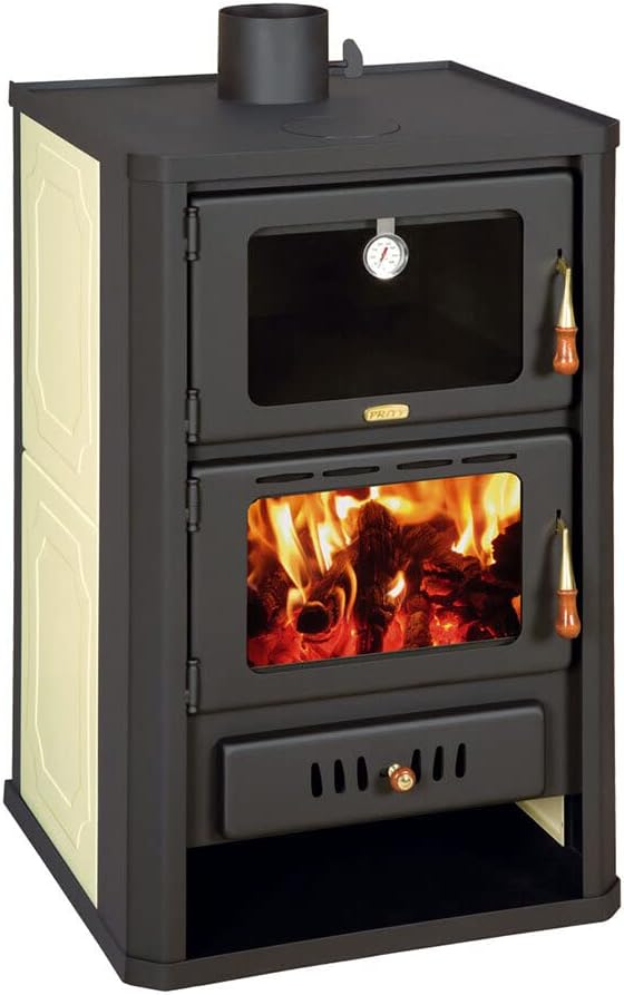

Había pensado instalar una estufa en una esquina del salón en la planta baja, donde ya está preparado el agujero con la salida de humos hacía el tejado, sería una estufa con ventilación forzada y canalizable con un par de tubos para sacar aire caliente a las plantas superiores. Pero viendo lo que me cuesta una estufa así, que son sobre 1.600€, más todos los tubos para la instalación para la canalización, unos 600€ con mano de obra, estoy pensando en olvidar esta opción y acometer el proyecto con una hidroestufa con instalación de radiadores, ya que creo que por poco más de dinero tendré algo más eficiente.
He pensado en esta estufa. La he visto en varios sitios por unos 950€
Archivo adjunto 32137 Archivo adjunto 32138 Archivo adjunto 32139
Además tiene horno incorporado que supongo que se le podrá sacar partido. Aunque no sé si es la que más me conviene para una casa con estas características.

También tengo la duda de si podría usar la hidroestufa sin hacer la instalación del circuito de agua y más adelante acometer esa inversión, pero no me queda claro si quizás el sistema de la estufa se vería dañado al usarla sin agua.
