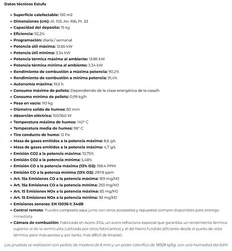

    Estoy buscando una estufa de pellet para una casa adosada de 120m2 en la zona de Sevilla.
    Por espacio necesito que sea una estufa pellet de pasillo.
    La opción mas económica que he encontrado son las estufas de Stufe a Pellet Italia... alguien ha trabajado con ellos? Opiniones?
    Estoy mirando este modelo: https://www.estufasdepelletsitalia.c...rmolada-14-kw/
    Gracias,

    Me da la sensación que nadie ha trabajado con esta marca.
    Opiniones sobre las prestaciones en papel?
    Es que la diferencia de precios comparando con una marca como Bronpi es brutal, teniendo en cuenta que el envío desde Italia es gratis, el ahorro es enorme... puedo comprar 2 maquinas por el precio de una inferior ne papel de Bronpi.
