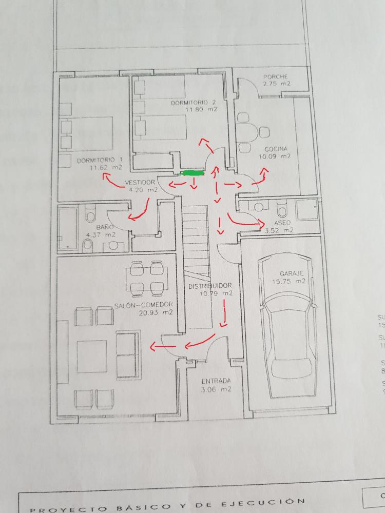

Hace poco compré una casa y la opción que veo mas viable para calentarme es una estufa de pellet.
La casa consta de unos 100m2 aprox. Nada más entrar por la puerta hay un pasillo de unos 8 metros hasta llegar a un dormitorio justo de frente. Justo a la derecha está la cocina y a la izquierda el otro dormitorio. El baño esta un poco antes de esos 8 metros, a unos 6. El salon está justo al entrar en la casa, a la izquierda (seria la habitación mas lejada de la estufa. Ya que la estufa iria puesta al final del pasillo, al lado de la entrada del dormitorio (mirando hacia la calle, el aire iria hacia donde esta el salon, entraria muy bien en cocina y dormitorios)
Mi hermana tiene la misma casa que yo (vive al lado) y ella la tiene situada en ese sitio (es el mejor para esta casa) y su estufa es Demetra Salgueda 9kW
Yo he estado en su casa y le funciona muy bien, incluso en potencia uno, ayer mismo, esta la casa a 24º la zona de las habitaciones y pasillo y el salón a 22-23º.
Las especificaciones de su estufa pone que sirve para calentar 100m2 y es de 9kw como he comentado.. a ella en su dia le costó 1500 y ahora ese modelo esta sobre 18xx€
Sabiendo todo esto, me podéis recomendar alguna marca/modelo en concreto?
Me han recomendado marcas como Bronpi, Edilkamin, Palazzetti, Thermorossi, LaNordica pero hay mucho, tampoco quiero gastarme 3 o 4k.. algo sobre 2k estaria bien
La estufa tiene que ser pasillera, no puede ser de las otras porque donde la voy a poner tengo las escaleras delante y no hay mucho espacio, máximo unos 45cm de fondo.
os dejo el cuestionario a continuación

os dejo los planos de la casa. La zona pintada verde es la pared donde va la estufa
Archivo adjunto 25836
muchas gracias

Bien saben todos que no soy de estufas de aire, mi recomendacion es instalar una termoestufa con radiadores en cada habitaculo, es mas costoso, mas del doble de los 2.000 € que piensa gastar, pero es un sistema mucho mas confortable.
Con respecto a marcas, para una estufa de aire, practicamente cualquiera puede valerle, hasta las malas funcionan mas o menos bien. Seguramente la decision sera tema estetica y precio.
Logicamente las hay muy buenas, con gestion de combustion, buenos espesores, pero el precio de 2.000 € se queda corto.
