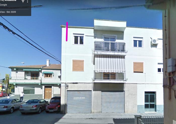

Ojo que las estufas de este tipo necesitan buen tiro y esto es dificil conseguir en un ''piso''. Asegura esto antes de comprar una de este tipo para un piso... iría mas a un profesional que a un Leroy ya que allí, poco te van a explicar...
Gracias por el aviso. La suerte es que vivo en la última planta y creo que puedo sacar bien la chimenea sin molestar a vecinos. Sería algo como esto, que ese no es mi piso, pero la altura y situación es la misma. Saldría más o menos por la línea rosa:

Pues asegúrate con la comunidad y si te dejan bien, pero esas estufas necesitan tiro de verdad... quizás el ''palo rosa'' debe ser mas largo...

Quiza me explique mal, cuando indique que de convencion natural, me referia aquellas estufas que no necesitan un ventilador para poder calentar el habitaculo.
Sin embargo para la combustion aunque las hay sin el, como bien indica Daniel de windhager necesitaria un muy buen tiro, y esto complica su colocacion.
Mi recomendacion es una estufa de convencion natural pero tiro forzado, con respecto al giro del motor sinfin, que en estas estufas es lo que mas se va a oir, las hay con encoder y control de velocidad, de tal modo que no arrancan y paran, que es lo que se suele sentir, sin embargo si esta constantemente girando y varia su velocidad en funcion de la potencia que requiera, hace que sea imperceptible, aunque este tipo de productos solo los he encontrado en estufas de aire austriacas.
