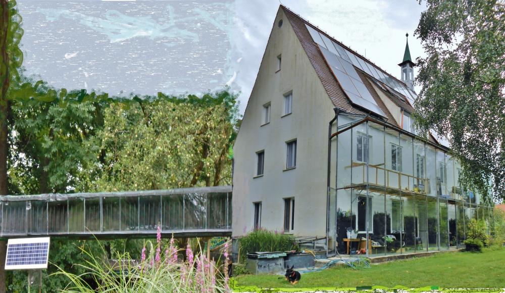

    Hola Izeber,
    se que los pellets están muy de moda . . justo por eso no los recomendería . . . al haber tanta demanda ya están subiendo los precios, además no son mas ecológicos que el gasóleo, porque producen mas CO2, ceniza y partículas. También hay riesgo de deforestación, porque los pellets proceden de países desconocidos. Al imponerse el coche eléctrico(bienvenido sea), van abajar los precios del petroleo. MUCHO OJO!!! esto no es una bendición de combustibles arcáicos . . . .solo pueden ser una solución puntual, cuando no hay sol. Lo mas eficiente son los paneles térmicos, invernaderos y muros trombe.
    Salu2

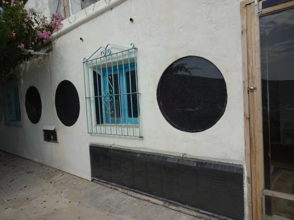

    Miniaturas adjuntadas Miniaturas adjuntadas consejo para caldera-dsc00609.jpg

    Esta claro que solar muy bien pero en mi caso ni muro trombe ni invernadero es posible,quizas panel termicosolo para el ACS es lo unico,incluso me habia planteado aerotermia pero creo que en zonas frias como es mi caso no es la mejor opcion.
