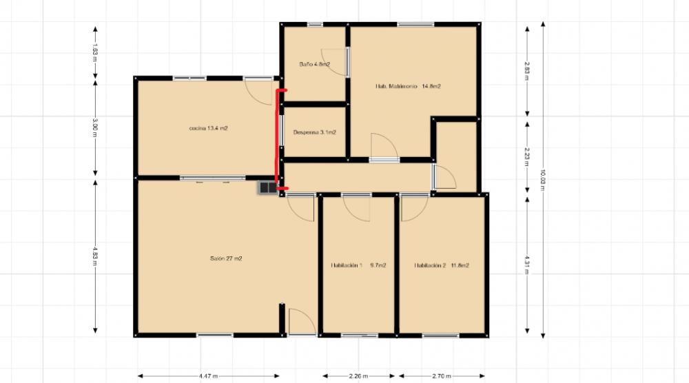

¿Que tipo de estufa puedo poner?
Buenos días, llevo un tiempo leyendo el foro y he decidido unirme para pedir consejo y ayudar en lo que pueda. Tengo una casa de 92 m2 en una sola planta (en Badajoz) y voy a hacer un poco de reforma y poner calefacción a su vez. Os pido ayuda para terminar de decidirme. Mi idea sería poner estufa de pellet con canalización o una hidroestufa con radiadores, o si me aconsejáis otra cosa pues lo miraré. Os pongo el plano con la situación que más apropiada me pareció para la estufa y espero vuestros consejos. Gracias por adelantado
Como veis, pondría una canalización al baño de la habitación de matrimonio y otra hacia el pasillo, para ambientar las demas habitaciones

Si,si hay termo estufas que echan aire también.

Yo tengo la hidroestufa ecoforest dublin para 60m2 con techos altos de hasta 4 metros, buena orientacion y muy bien aislado. De maximo da 2Kw por radiacion y 12Kw al agua y de minimi 200-300w de radiacion y 6Kw al agua, impulsando agua a 50C si hace falta.
Creo que te podría venir bien pero tienes que estar dispuesto a limpiar y cargar cada 2 dias.

Gracias por vuestras respuestas. Lo de limpiar y cargar no será problema. Supongo que para calentar toda la casa en condiciones será mejor la termoestufa pero igual con esa potencia que dices que tienes a mi se me quedaría un poco corta. Además, podría dejar preparada la instalacion para ACS en invierno, y aprovechar la estufa.

Después de estar estudiando el tema me he decidido por una hidroestufa con radiadores. Ahora tengo que decidir la potencia adecuada. Quisiera también utilizarla para ACS. ¿podríais orientarme sobre la potencia necesaria? Gracias
Es una casa de planta baja, con un aislamiento medio, y las temperaturas por esta zona no suelen ser negativas, salvo varios días al año.

Bueno, pues preguntando a un instalador me ha recomendado lo siguiente, a ver que os parece:
- Instalación de radiadores con toalleros en baños y tuberías completamente aisladas por el suelo
- Interacumulador 100 l. con resistencia para ACS
- Válvulas termostáticas en varios radiadores
- Válvula anticondensado y vaso de expansión
Las hidroestufas son las siguientes:
MCZ Ego Hidromatic 12kw (10kw al agua)
Red Malva 12kw (10.2 kw al agua)
Cadel Prince 3 12kw (10.2 kw al agua)
