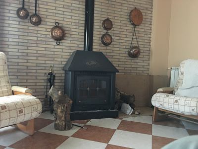

Actualmente tenemos una estufa de leña que ya tiene muchos años, y siempre nos ha estado haciendo humo tan pronto abres la puerta (Mucho humo). Anteriormente la teníamos de adorno, ya que mis padres la pusieron cuando construyeron la casa, pero al mismo tiempo hicieron la instalación de calefacción con radiadores de aluminio, y pusieron una caldera de gasoil.
La caldera de gasoil ya hace ocho o nueve años que no lo utilizamos para nada (combustible demasiado caro), y hemos estado utilizando la estufa de leña, y teníamos pensado instalar una termoestufa de leña y el mismo tiempo poder aprovechar la instalación de calefacción (el suministro de leña más o menos lo tenemos solucionado, aunque nunca se sabe).
Mi idea era poder aprovechar todos los componentes de la caldera de gasoil (sin quitarlos), trasladar la caldera de gasoil debajo de la termoestufa (añado fotos más abajo de la situación) y sacar las tuberías hacia la caldera y que ella hiciera todo el resto (teniendo en cuenta el tema del termostato y la bomba que habría que sacarle los cables y alimentarla independientemente, y dándole una toma de agua para la presión del circuito).
Ahora os adjunto unas fotos para que podáis ver la situación y os voy explicando.
Esta primera foto es la chimenea que actualmente tenemos, y sería donde pondríamos la termoestufa.

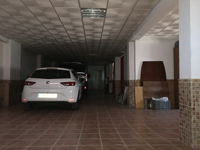

Esta segunda foto es el garaje, y la pared que se ve enfrente, en la planta de arriba es donde está la estufa de leña, y sería realizar dos agujeros para bajar las tuberías de agua de la termoestufa. A la parte derecha donde está el termo eléctrico, arriba hay dos tuberías que son de calefacción, y a la parte izquierda es donde está el radiador, y a la parte derecha es donde conecta con la tubería central.
Archivo adjunto 19261

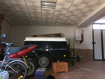

En esta última foto, desde la posición donde está realizada, a mi derecha está el termo eléctrico de la foto anterior, y las tuberías centrales de la instalación de calefacción van todas rectas hasta el final siguiendo el pilar que se ve. Al final de la fotografía se ve la puerta de un ascensor, pues mirando al ascensor a mano izquierda es donde está la caldera de gasoil.
Archivo adjunto 19262
