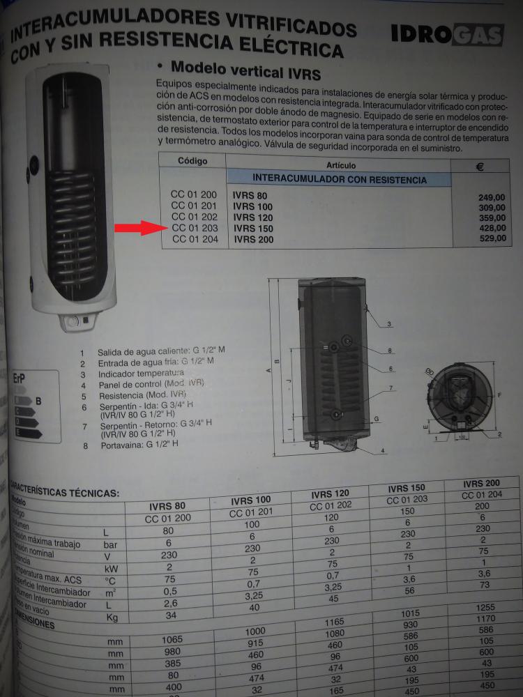

La instalación la hará un profesional pero parte de el material lo comprare yo directamente a salvador escoda y tengo unas cuantas dudas, todo lo tengo documentado con fotos del catalogo para que no se pierda nada de información sobre la pieza que pienso comprar y que sea la apropiada en cuanto a diámetro de racoreria, etc.

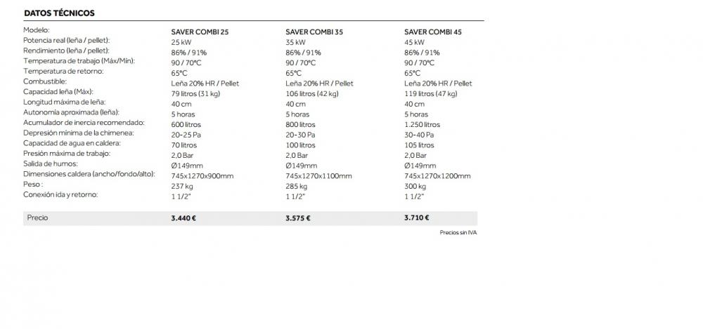

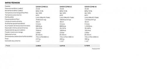

LA CALDERA

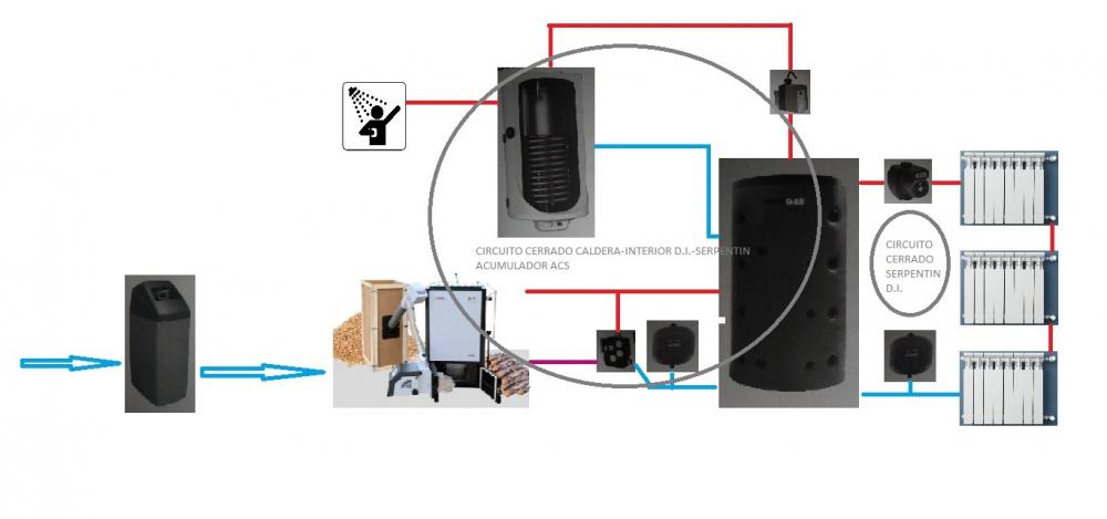

La instalación
seguramente me sobren vaso expansores o bombas o sean pequeños o la instalación no sea la adecuada, esos son los detalles que necesito saber antes de comprar nada.
Esta dividida en 2 circuitos cerrados uno con caldera, deposito de inercia, serpentín del deposito de ACS y vuelta a la parte baja del D.I. salida del D.I. a retorno de la caldera.
La idea es no mover por toda la instalación de calefacción el agua del D.I. Aunque no se si es lo mejor.
El otro circuito cerrado seria Serpentín del D.I. a radiadores y vuelta al serpentín. Lo dicho no se si invertir los circuitos daría mejor resultado y utilizar el serpentín del D.I. que esta en la parte baja para el ACS.
Se que faltan elementos en la instalación pero el resto es cosa del instalador. Aunque estoy mirando los sistemas de seguridad y en vez de válvula de descarga térmica y alimentador automático por alargar la vida de todos los elementos me gustaría poner algún sistema tipo equipo antiembalamiento externo a la caldera pero solo encuentro difícilmente el de baxi el AE2 y es demasiado caro.

A ver por dónde empezar.
El termostato wifi no deja de ser un termostato que te da la opción de controlar por aplicación móvil.
Que sea de la marca que indicas tiene un inconveniente, y es que algunos termostatos de esa marca envían una señal cada x tiempo que provocan un falso encendido. Aparte que ya puedes tener buen descuento porque es carísimo según ese catálogo.
Con respecto a la caldera, si no prefieres una con cambio automático de leña a pellet, no está mal. Aunque esa marca tiene 2 quemadores: uno con limpieza automática y otro con el mismo sistema de limpieza pero de accionamiento manual. Yo pillaría el manual, ya que el automático ocasiona muchos quebraderos de cabeza a la larga.

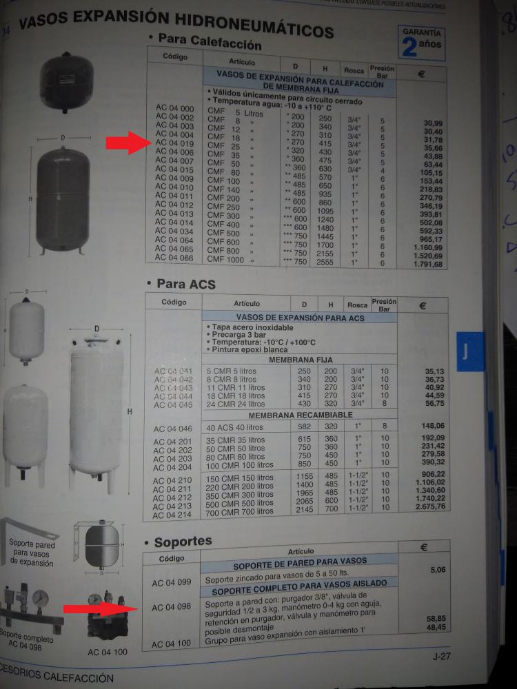

En efecto, no necesitas los dos vasos, pero tampoco pasa nada.
Si sería recomendable instalar un vaso de expansión de ACS.

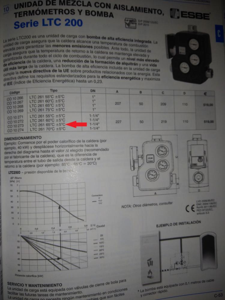

No necesitas un grupo de carga como tal, necesitas una bomba y una válvula de anticondensados, te ahorrarás mucho dinero. Y a la larga, solo tienes que cambiar lo que se averíe.
En cuanto a la bomba de acs, no es eso lo que necesitas. Eso es un recirculador. Tu necesitas una bomba de calefacción para el circuito de calentamiento del acs.
Pero si en vez de instalar esa inercia más el interacumulador, instalas una con producción de acs, no necesitas ni el vaso de expansión de acs, ni la bomba de acs.
Simplificas la instalación y reduces un elemento de consumo.
