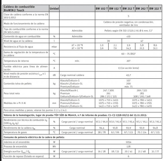

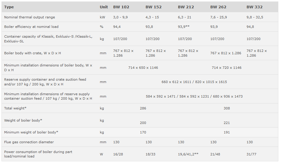

Re: Caldera de pellets pequeña
VOY A DAR INFORMACION
El propio fabricante en su pagina web da los siguientes datos: BioWIN2 Touch | Pellet heating with touch operation | Windhager Central Heating
Mismo cuerpo de caldera en todos los modelos 767 x 812 x 1286. Potencias desde 3 kw a 32,5 kw.
Mismo peso de caldera en los modelos BW102,BW152,BW212
Mismo peso de caldera en los modelos BW262,BW332
Diferencia real entre los modelos BW102,BW152,BW212 y BW262,BW332 tan solo 21 kg.
Esta es la realidad, los modelos BW102,BW152,BW212 son copias exactas.
Los modelos BW262,BW332 son copias exactas.
Lo que esta claro es que los 5 modelos tienen el mismo cuerpo de caldera, tan solo existe una diferencia real entre los modelos BW262,BW332 y los BW102,BW152,BW212 de 21 kg. Si es el mismo cuerpo de caldera ¿Donde estan esos 21 kg de diferencia entre unos modelos y otros?
Puedo intuir donde estan esos kg, de diferencia, pero como hablaria sin conocimiento de causa, es mejor no comentar.
Puedo indicar que hacen otros fabricantes de calderas austriacas con conocimiento de causa, por ejemplo ellos hacen lo mismo que muchos otros fabricantes no solo austriacos, parece que estoy indicando que esto esta mal hecho, y es todo lo CONTRARIO, APLAUDO que hagan esto, que es no utilizar algunos pasos de humos dejandolos cerrados o tapados con tapaderas, y por lo tanto en las potencias minimas no incorporan en estos pasos de humos los tubuladores ni el haz ciego interior, y en las potencias superiores le quitan esos tapones, y le incorporan los tubuladores y los haces por el interior de estos tubuladores, haciendo asi que los pasos de humos sean mayores, es ahi donde supongo que estara el diferencial de peso, pero los cuerpos de calderas son exactamente iguales en las 5 potencias.
Luego en electronica se puede hacer funcionar las calderas a las potencias que queramos, haciendo un escalonado en las diversos modelos.
Esto es INFORMACION, por eso indico que no es aconsejable asesorar a otros usuarios comprar productos de potencias muy reducidas, para viviendas de gran tamaño, porque nosotros pensemos que la caldera que tenemos en casa sea de 15 kw, cuando la realidad es la mostrada en este apartado.
