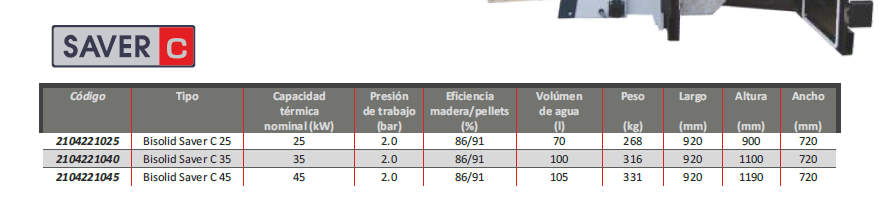

Si no es mucho preguntar ¿Que rendimientos se consiguen hoy en dia con una caldera de tiro forzado?
Re: Que caldera de gasificación escoger.-
El tiro forzado no da más rendimiento solo controla mejor la combustión.
Hay calderas con un 87% o algo más de rendimiento sin ser gasificación
Nos puedes especificar que caldera registra tal rendimiento?
