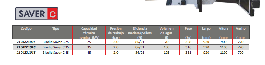

Nos puedes especificar que caldera registra tal rendimiento?
Re: Que caldera de gasificación escoger.-
Archivo adjunto 15857
He estado mirando otras calderas que certifican EN 303-5 pero como no estoy seguro aun si es clase 5 o clase 3, con lo que varia algo el rendimiento, aun no puedo indicarte mas, pero las hay.
