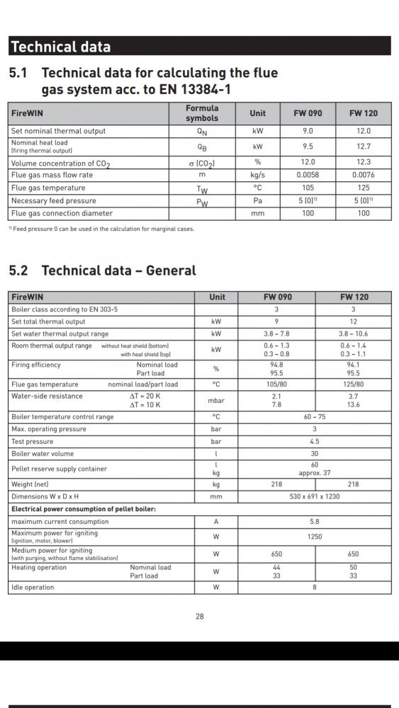

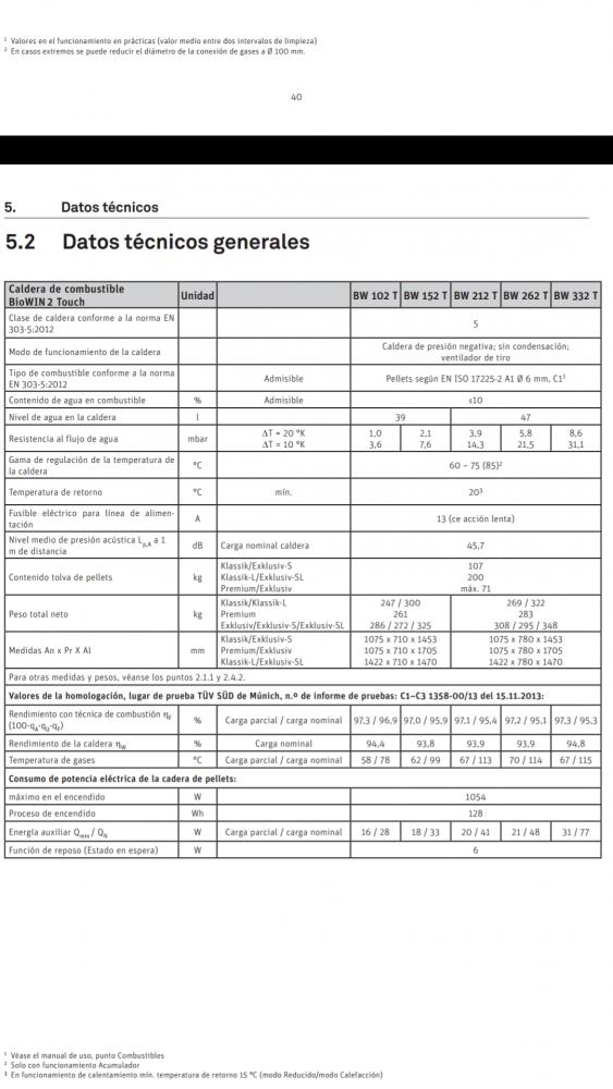

Observo que leíste por encima, la tabla que he colocado es una TERMOESTUFA, por lo tanto existe una potencia total, que engloba la potencia cedida al aire por la propia estufa, en en casi todos los modelos tienen ventilador de aire, y después una potencia al agua, la suma de la potencia al agua + potencia al aire que aporta al habitáculo = POTENCIA TOTAL.
Pero lo realmente importante de este dato que aporto es el reconocimiento que el TUV que tanto valor das y con razon, CERTIFICA que algunas de estas TERMOESTUFAS italianas tienen un rendimiento del 96,71 %.
Pero parece que en estas tablas cuestionas al propio TUV, indicando que eso no puede ser cierto. ¿Solo puede ser cierto para lo que nos interesa?
En cuanto a que windhager tiene un CUERPO DIFERENTE para cada potencia, a simple vista parece que no, por ejemplo:
FW 090 Y FW120
Medidas de las dos calderas: 530x691x1230
Peso de las dos calderas: 218 kg
Potencia minima en las dos calderas: 3.8 kW.
Estos datos me indican que son calderas idénticas salvo en la electronica que en el modelo de 9 kw esta limitada y en el modelo 12 kw no. El resto de datos se modifican en función de la potencia máxima y por lo tanto como indicaba, los mayores rendimientos asi como temperatura de humos menores, se consiguen en la de menor potencia porque al ser el mismo cuerpo es logico que se consiga esto.
BW102T y BW152T, tienen la misma medidas y peso en los diferentes modelos, los mismos litros en el cuerpo de caldera
BW212T,BW262T,BW332T tienen la misma medidas y peso en los diferentes modelos, los mismos litros en el cuerpo de caldera
PARA MI ESTA claro que se usan dos cuerpos de calderas para las 5 potencias diferentes, para lo cual deberan de hacer modificaciones en la electronica, y posiblemente dependiendo de la potencia pueden tapar algún tubulador (Esto desconozco si es asi, pero en otras marcas de calderas austriacas tengo constancia que se hace, de 12 tubuladores para por ejemplo 24 kw, usan el mismo cuerpo para la de 12 kw, limitan en electrónica y tapan algunos tubuladores o intercambiadores, por eso realizo esta declaración, por los datos que aportas concluyo que esto debe de sera asi, aunque ahora me indiques que no el propio fabricante me diga que esto no es asi, sinceramente a mi me cuesta creerlo)
Por que hago esta declaracion, porque la experiencia con diferentes fabricantes que hacen esto mismo, nunca reconocen que esto sea de esta manera, y esta claro ya que al fin y al cabo para mi opinion están haciendo algo un poco engañoso, ya que si realizan el mismo cuerpo en una caldera de 12 kW que en el de 24 kw, la electrónica y todo es lo mismo, la unica diferencia seria los parámetros que se introducen dentro de esta, no deberia de existir diferencia en precio, sin embargo EXISTE.

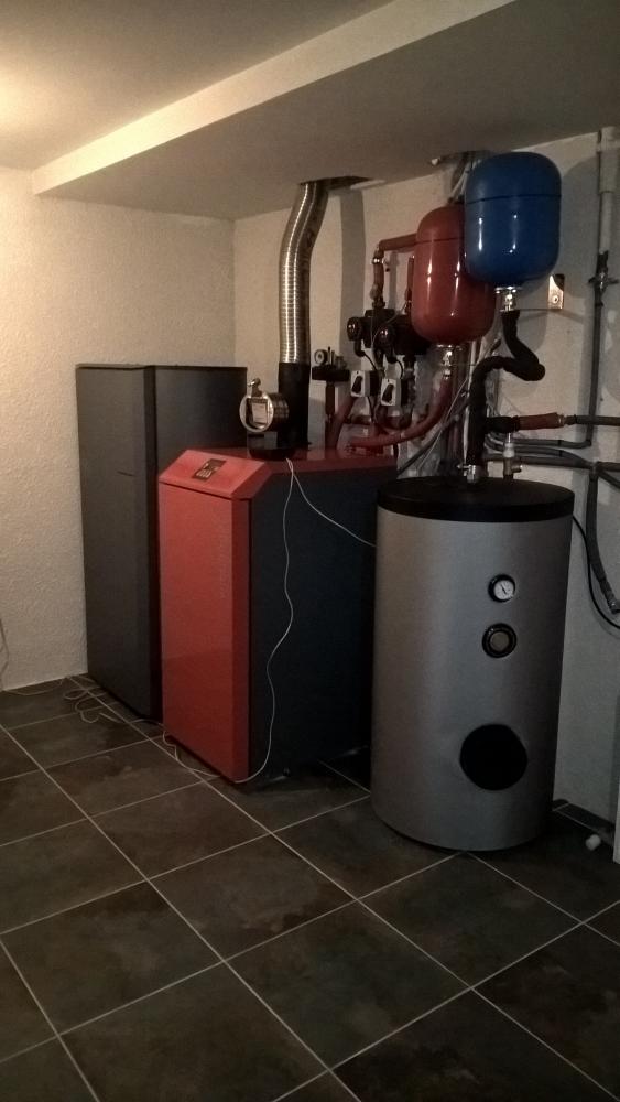

Buenas, desde hace 1 semana ya tengo la caldera biowin lite funcionando en casa.
Por la parte de Windhager, darle las gracias a Daniel porque les hemos hecho trabajar duro para la instalación. En la casa, lo que peor teníamos es la instalación de calefacción, radiadores y sanitarios, de ahí que estos últimos años hemos ido haciendo cambios: radiadores de chapa por aluminio, electroválvulas que ahora hemos quitado, etc.
El mayor problema que tenemos es que la sección de monotubo de los radiadores es de 1.6 y además, es multicapa con cobre de 1 mm. Nada mas, no es como otros multicapas que al final no se rompen con la mirada, y aquí es donde se resistía la instalación, complicando por fugas los empalmes de los grupos. Gracias Daniel por apañarlo bien. Lo hemos sufrido todos.
Por mi parte queda subsanar la parte estética de la instalación monotubo, y colocar en su sitio el famoso router con el que gestionar la caldera, los programas y el acs. Esto lo haré tranquilamente un buen fin de semana.
En cuanto a la caldera, estéticamente es bonita y a mí eso me importa, menos el depósito de agua, pero ahí poco se puede hacer. El resto de bombas, vasos de expansión y demás, pues ahí están, jaja, al final hacen que la instalación parezca mas de un edificio que de una casa, pero a mi no me importa y haré en los próximos meses un biombo bonito para separarlo del merendero.
Tras ver esto, entiendo como con la caldera de gas no conseguíamos mover bien el agua para calentar rápido, y mucho menos con los radiadores de chapa. El cambio a radiadores de aluminio por eso se notaba tanto en mejoría de calor y confort.
Por los metros de mi casa y con el frío que tenemos en Burgos, se ha configurado a 15KW.
De consumo poco os puedo decir aun, muchos días de 20 a 25 kilos, primero porque hemos estado en casa las 24 horas y porque literalmente nos hemos asado con la programación que hemos hecho.

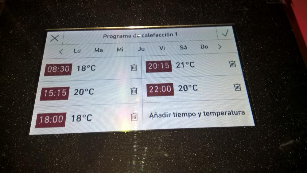

Estos días estamos afinando la temperatura de los programas, ya no sobrepasamos los 22,5 grados a partir de las 12 de la noche y dormimos con una temperatura mas normal, 20,5 grados en vez de 21,5.
De ruido, da gusto, se oyen dos cosas y en la misma habitación, el aire que absorbe el regulador de tiro, y el sinfín cuando queda atrapado algún pellet. Del resto nada de nada.
Con 200 Kilos de tolva vamos bien, cuando tengo tiempo la relleno el fin de semana y listo.
El ACS está genial, pensé que me costaría acostumbrarme tras tener gas, pero siempre que necesitas tienes agua caliente, con 1 sola carga al día. Increíble el deposito de windhager, no notas que desprenda calor y por tanto no tiene casi pérdida de temperatura en pleno invierno.
Pensé que tanto el deposito como la caldera ayudarían a caldear el merendero, pero NO, si no abro el radiador no coge calor la estancia, así que en verano será una maravilla y espero siga fresquita la instalación.
Dispone de un sistema antiincendio para la tolva, asusta pensar que pueda pasar algo, pero porque yo soy miedoso. Tiene un deposito de agua que se encargaría de extinguirlo, y eso te da seguridad.
La caldera como decía es estética, los colores agradan y según vimos la limpieza y el acceso a las partes necesarias como circuitos y llaves son cómodas.
Limpieza aun no he hecho, pero tengo claro que utilizando burpellet y viendo las costras que deja, no me quedará mas remedio que limpiar mas a menudo. El año que viene buscaré otro pellet que no deje tanto mineral, por el bien mio y de la caldera.
Os dejo alguna foto, lo roto como os decía es cosa de mi casa, así como el cable de red ponerle en su sitio cuando coloque el router (la pantalla de configuración). En cuando pueda os voy contando más sobre consumos que al final es lo que a todos nos interesa.

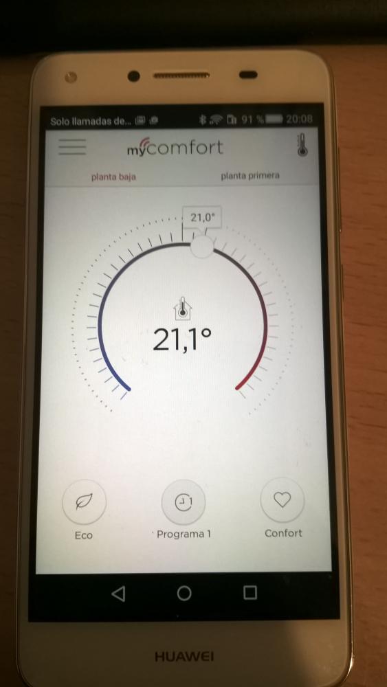

App Movil
Archivo adjunto 15995
Router, configurador programas (aunque se puede hacer con el móvil)
Archivo adjunto 15996

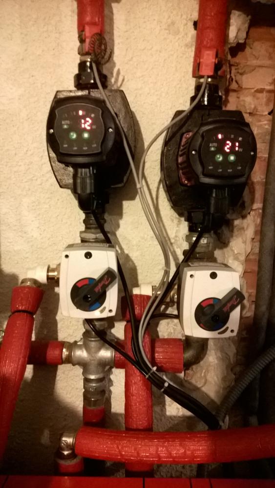

Bombas 2 circuitos y recirculación del agua
Archivo adjunto 15997

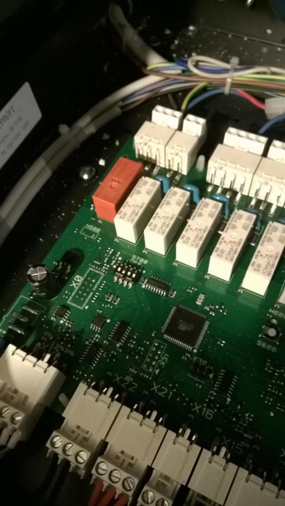

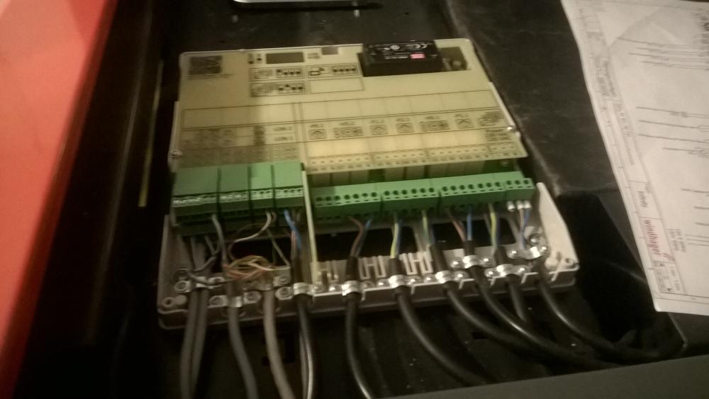

Placa Madre
Archivo adjunto 15998

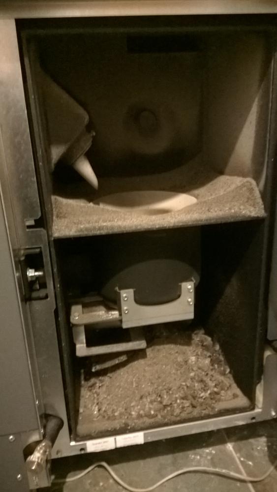

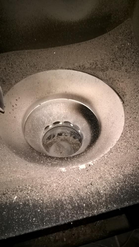

Camara de Combustion y quemador
Archivo adjunto 16000
Archivo adjunto 16001

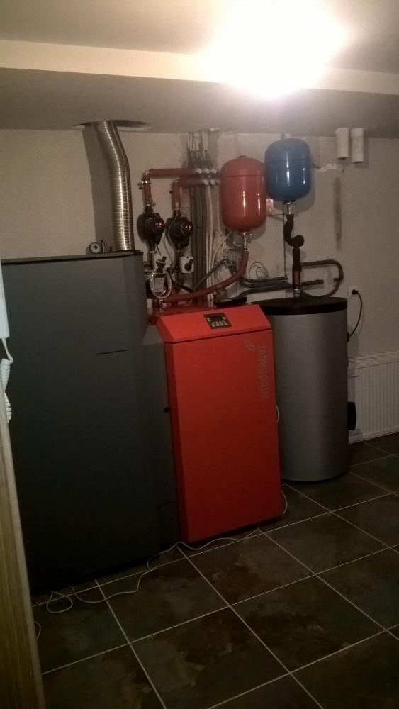

Deposito de Pellets 200KG, Caldera, Deposito ACS, bombas y demás
Archivo adjunto 16002
Archivo adjunto 16003

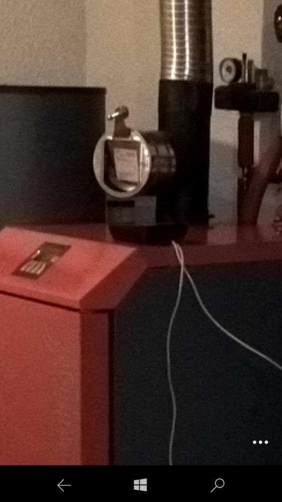

Por último regulador de tiro
Archivo adjunto 16004
Espero os guste, a pesar de lo aparatoso que parece, mi mujer está encantada, hace buen calor en casa y es lo que importa.
Ahora el trabajo duro de vender la estufa de pellets antigua (no regalarla) y la caldera de gas.
Cualquier cosa, quien necesite información que pida.

Haz que te revisen la combustión. Te está cristalizando algo la ceniza. Aunque quizá por el tipo de quemador (tipo brasero) no se pueda conseguir mejor resultado.
Pero de todos modos porque te lo miren no pasa nada.

Eso es un quemador brasero sin sofisticación. Gran comentario... gran aporte. Además, insinuando mala regulación a una caldera que se autorregula, porque ve una foto de baja calidad de la ceniza desde lejos. Una caldera que además supongo de puestas en marcha que se habrá forzado a parar 10 veces. Invito a que la gente ponga en google: quemador biowin lite. se verá en la imagen que no es sofisticado. Es sólo un trozo de 3 kg de inoxidable inerte... Lo que sí comentarle que le falta el cajón de cenizas. Comente a quien se la haya vendido que no se han dejado. Intentemos hacer comentarios constructivos por favor. Decir que el quemador de la biowin es poco sofisticado o un brasero es hablar desde el desconocimiento absoluto de la máquina... En fin.

La caldera como bien dices lleva las primeras cenizas, el cajon esta de camino y el pellet ya generaba mineral en mi antigua estufa, dejando una piedra que cada semana tocaba eliminar.
