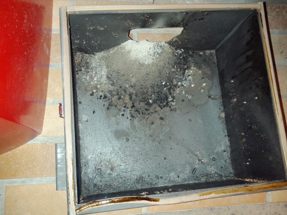

    Tratare de explicar un poco todas sus dudas.
    Agua en el cajon de cenizas: Hay que entender que el cajon de cenizas esta en el exterior de la maquina, y no deja de ser un simple contenedor de chapa de 1 mm, o algo mas de espesor. Este cajon de cenizas esta en contacto con la camara de combustion, y aunque tiene una tapa que sirve como corte de paso entre la camara de combustion y el cajon de cenizas, esta claro que para sacar las cenizas de dentro de este hogar a traves de un motor y tornillo sinfin, se necesita estar unido, por lo tanto dentro del cajon de cenizas existe una temperatura relativamente mas alta que la propia del habitaculo donde esta.
    Por lo que se puede formar condensacion dentro de este cajon de cenizas, esto lo hemos observado en lugares un poco humedos, me refiero al habitaculo donde esta alojada la caldera, lugares como sotanos o habitaciones con una humedad relativa alta. No tiene mayor problema, y seguramente en pocos días se quite, en la medida que las cenizas en el fondo de la caldera se vayan acumulando, ya que ahora la caldera esta completamente limpia y esto pudiera provocar mas este problema.

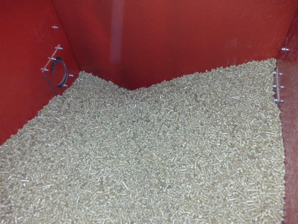

    Ha pasado una semana en funcionamiento normal y, aunque no ha hecho mucho frío ya tengo datos para aportar.
    Como se explica en el primer post, la caldera calienta dos plantas cada una regulada con un termostato con temperaturas de 21º en confort y 15 en parada. La planta inferior funciona de 11:00 a 22:00 y la superior de 20:00 a 22:00. En fin de semana se aumenta un poco las horas en la planta superior y se alarga una hora y media en la inferior.
    Con estos parámetros la caldera ha consumido 9 sacos de 15 kg pellet Burnpellet con certificación ENplus A1. Teniendo en cuenta que he pagado el saco 3.23€ me sale un coste semanal de 29.07€. De todas formas quiero ajustar un poco más estos parámetros reduciendo las horas de confort en el termostato inferior.
    A continuación pueden verse dos imágenes del pellet consumido en estos 7 días y de la ceniza producida en el cajón.
    Como se ve esta semana no aparece agua en el cajón de las cenizas.
    La temperatura de la casa es confortable aunque, como he dicho, ha sido una semana suave con temperaturas mínimas de pocos grados bajo cero y máximas entre 15º y 18º.
    Lo único reseñable es un ruido como de "columpio oxidado" que realiza la caldera 2-3 veces al día durante varios minutos. Supongo que es alguna tarea de limpieza aunque en la pantalla no se muestra como tal.
    Vídeo con audio en google drive

    La temporada de calefacción está cerca de acabar por lo que veo a postear mis impresiones de la caldera después de un tiempo de uso.
    La verdad es que mis sensaciones con la caldera son positivas. He tenido diferentes problemas que tenían más que ver con la instalación que con la propia caldera.
    Solo he tenido una incidencia relacionada con insuficiencia de combustible. Aún con mucho pellet en el deposito este no era capaz de alimentar el sinfin y la caldera terminó por detenerse. Una vez que lo sabes tratas de evitarlo y como normalmente lleno el depósito cada semana no hay problemas.
    La caja de ceniza suele presentar la ceniza muy fina, sin restos de pellet mal quemado. Al principio parecía tener agua de alguna condensación pero posteriormente desaparecieron. No he dejado llenar nunca la caja y aun así con un vaciado al mes o así es más que suficiente.
