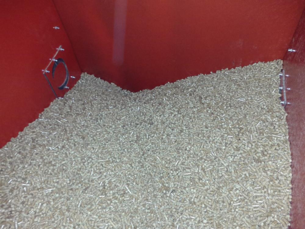

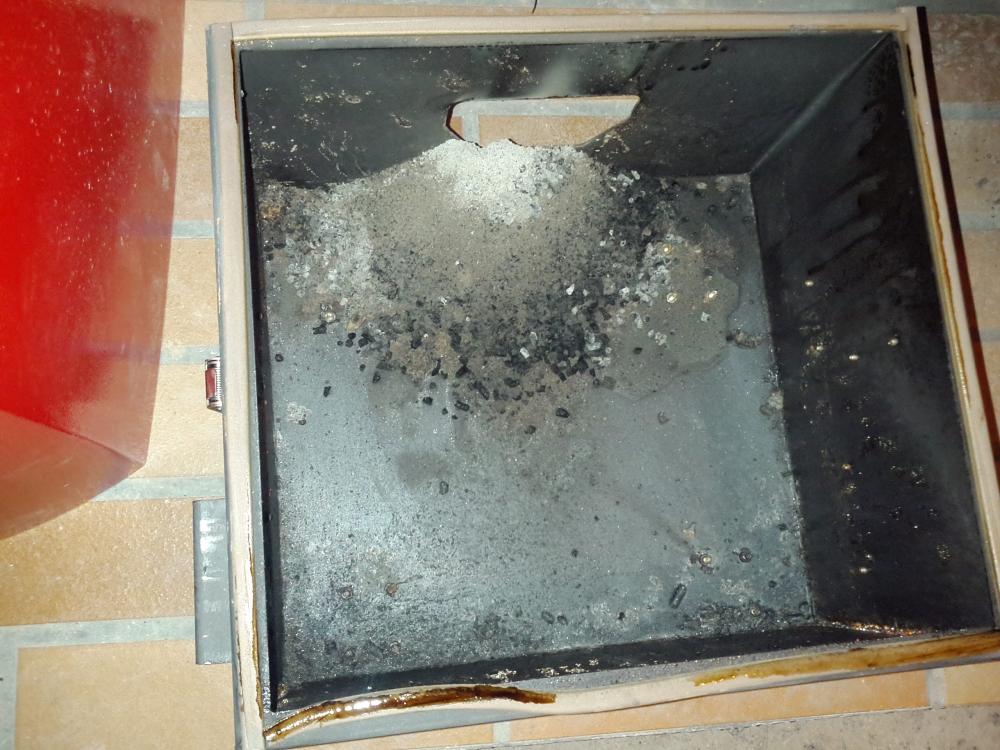

Ha pasado una semana en funcionamiento normal y, aunque no ha hecho mucho frío ya tengo datos para aportar.
Como se explica en el primer post, la caldera calienta dos plantas cada una regulada con un termostato con temperaturas de 21º en confort y 15 en parada. La planta inferior funciona de 11:00 a 22:00 y la superior de 20:00 a 22:00. En fin de semana se aumenta un poco las horas en la planta superior y se alarga una hora y media en la inferior.
Con estos parámetros la caldera ha consumido 9 sacos de 15 kg pellet Burnpellet con certificación ENplus A1. Teniendo en cuenta que he pagado el saco 3.23€ me sale un coste semanal de 29.07€. De todas formas quiero ajustar un poco más estos parámetros reduciendo las horas de confort en el termostato inferior.
A continuación pueden verse dos imágenes del pellet consumido en estos 7 días y de la ceniza producida en el cajón.
Archivo adjunto 15556
Archivo adjunto 15557
Como se ve esta semana no aparece agua en el cajón de las cenizas.
La temperatura de la casa es confortable aunque, como he dicho, ha sido una semana suave con temperaturas mínimas de pocos grados bajo cero y máximas entre 15º y 18º.
Lo único reseñable es un ruido como de "columpio oxidado" que realiza la caldera 2-3 veces al día durante varios minutos. Supongo que es alguna tarea de limpieza aunque en la pantalla no se muestra como tal.

el ruido que oyes es el tornillo del extractor de ceniza y cuando trabaja te aparece esa A que hay encima de la hora.

En el video se puede observar una A debajo de la temperatura de la caldera que la tienes a 70.
La A es la limpieza del tornillo sinfin del cenicero, y este ruido ocurre en casi todas las calderas cuando son nuevas, debido al roce de este tornillo al girar y rozar contra el acero del suelo en caida, con el tiempo deja de sonar debido a que se lima por decirlo asi o se desgasta un poco y ya no esta tan justo.
También por encima de la A sale una S y esa es la limpieza de los tubuladores.
