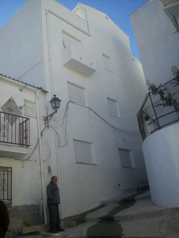

    Adjunto fotos de la fachada por donde iría el tubo de humos (saldría por la pared a la altura de la farola y llegaría 1 metro y medio por encima de la terraza.
    DUDA Y CONSULTA ESTUFA LEÑA O PELLET SALON COCINA 47 M3 EN GRANADA-img-20131202-wa0008.jpg

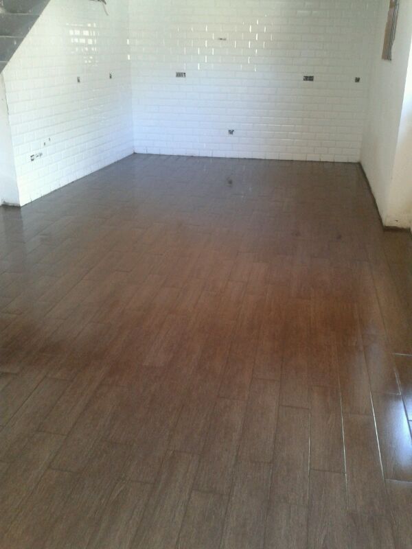

    La otra foto es de parte del salón cocina, al ser alargado había pensado en estufa con ventilar forzado para que el calor se expanda y no tener que cargar a tope de leña para no “tostarnos” ya que estaremos sentado a 1 metro de ella.
    DUDA Y CONSULTA ESTUFA LEÑA O PELLET SALON COCINA 47 M3 EN GRANADA-img-20130623-wa008.jpg

    El vitrificado es más barato, pero no mejor. Aunque no te va a dar problemas. Para todo el tramo exterior, si o si doble pared aislado y que el tubo interior sea de acero AISI 316.
    Por lo de instalar una estufa de pellet para no subir la chimenea a cubierta, la normativa exige subir a cubierta cualquier chimenea, incluso las de gas. El ponerla a fachada es responsabilidad tuya. Por las estufas no hay mayor problema.

    Por otro lado, al tener la necesidad de instalar tubos de doble pared en la fachada (Aproximadamente 9 metros) + los 2 metros tubo interior + codos doble pared, voy a pagar más por los tubos que por la estufa y se va de presupuesto.
    Quizás sea mejor instalar la salida de humos con lo mejor posible y poner una estufa "normalita" para el uso que le voy a dar y la frecuencia de encendido, ¿No?
    No obstante me comentáis lo de los tubos de doble pared por el exterior. Mi pregunta ahora es, ¿se tiene que poner pared doble INOX en la calle y los dos metros interiores ponerlos de vitrificado negro y empalmar los dos tipos (INOX + vitrificado negro) con un codo en el exterior?
    O bien, ¿hay que poner dentro INOX también? En caso, afirmativo, ¿pueden ser esos dos metros interiores de pared simple?

    Ayer vi en Brico Mart el precio de los tubos INOX de pared doble de 1 metro y 15 cm de diámetro y salen a 56 euros cada uno. Necesito 9 metros por la fachada total = 504 €
    Para la estufa he visto que venden un adaptador que va de la estufa (además el modelo de la estufa tiene salida de humos de 12.5 cm) a tubo de doble pared (este adaptador es de INOX) Precio = 29 euros.
    Después acoplado a ese adaptador iría un tubo doble pared INOX de 1 metro, después un codo de 45ª y tubo de 1 metro y 1 tubo de 50 cm que saldría a la calle, una vez en la calle un codo de 45 y los 9 metros que he comentado anteriormente. Cada codo de 45º cuesta 40 euros y el tubo de 50 cm cuesta 39 euros.
    No sé qué más necesito, es decir, los uno con masilla o silicona, ¿de qué tipo?
    ¿Crees que puede salir humo con el diseño que lleva la evacuación de humos?
