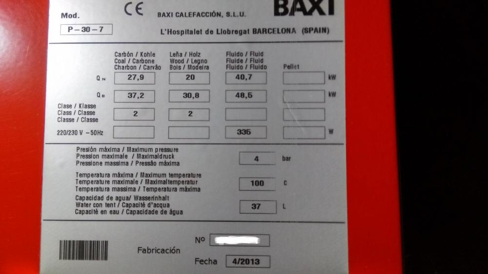

Re: Caldera vivienda nueva
Bueno pues he estado buscándolo por todos lados y no doy con ello, y mira que estoy seguro de haber visto en algún sitio que el rendimiento de la Roca P30 con leña era de un 75%..., eso si con carbón es de un 80% y con gasoil es de un 89% según el folleto comercial de BaxiRoca de 2014.
De todas formas os pongo una foto de la placa de características de mi caldera, como veis es de clase 2, el valor QN corresponde a la potencia útil (si no me equivoco), pero que es el valor QB...???
Qb: Indica la potencia liberada por un combustible en la camara de combustion.
Qn: Cantidad maxima de energia termica por unidad de tiempo producida continuamente por una caldera mediante la combustion.
No debemos de confundir rendimiento de la combustion, con rendimiento util de la caldera.
El rendimiento util de la caldera nos lo debe dar el fabricante, este no se puede capturar con un simple medidor de combustion, ya que entran en juego factores como entrada de temperatura de agua a la caldera, salida, y la cantidad de litros que pasan a traves de ella, y esto solo se hace en banco de pruebas.
El rendimiento de la combustion, que ES LO QUE ESTA INDICANDO BAXI DE SU CALDERA P30, es el que se ha expresado en gasoleo y en carbon, pero decir que esto es aplicable casi a la leña, creo que es decir mucho.
Para conseguir un rendimiento en la combustion optimo, el aporte de oxigeno a la combustion debera de ser minimo, y la temperatura de chimenea muy baja, esta claro que dentro de unos valores.
La leña necesita un aporte de oxigeno mayor que en los otros dos combustibles, por lo que es muy complicado tener unos rendimientos de combustion como los que aqui se trata de considerar del 75 %, pero aun dandolos por buenos, eso no significa que el rendimiento de la caldera sea IGUAL al rendimiento de la combustion.
Lo vuelvo a repetir, el rendimiento de la COMBUSTION no es = al rendimiento de LA CALDERA.Última edición por BioEfusion; 10/04/2016 a las 02:52

Efectivamente antes de instalar una caldera como la P30 con quemador de pellet, estoy de acuerdo con tu referencia. Ni tan siquiera recomendaria a alguien que tubiera instalada esta caldera la P30, instalarle un quemador de pellet, pero ha veces lo que uno hace no es lo ideal.
Pero la discursion en este hilo ha ido degenerando y centrandose en el rendimiento de este tipo de calderas con quemador acoplado de pellet. Es una opcion en muchos casos valida, pero comprar esta caldera de entrada yo la descartaria siempre, pero cada profesional tiene unos valores, y defiende en lo que el cree.
En cuanto a que una caldera de biomasa no es valida para suelo radiante, yo no estoy de acuerdo. Hay calderas de pellet con rendimientos del 94 %, vamos a dejarlo en el 90 %, que trabajaria contra deposito de inercia, que significa que las arrancadas y paradas de la caldera serian casi minimas al cabo del dia. En cuanto a la aerotermia seria una opcion dependiendo de la zona geografica.
Pero al fin y al cabo este hilo iba dirigido a un usuario que consulto sobre unas calderas pero que no ha vuelto a dar señales de vida, por lo que no tiene mucho sentido seguir deliberando sobre algo que tan solo servira para aquellos que puedan leerlo en el futuro, porque me da la impresion que el ya tomo una decision.

Gracias Antonio, muy bien explicado, cada día se aprende algo nuevo, desconocía el detalle de "rendimiento de combustión...
Entonces según tu opinión, esta caldera con leña y teniendo instalada la pantalla de paso de humos (que yo creo que se nota bastante), estaríamos hablando de un 70% de rendimiento "normal"...?
Por cierto, a mi la temperatura de humos (con termómetro de imán pegado al tubo a 30cm de la salida de la caldera), se me pone entre 150 y 200 grados (cuando la caldera tiene "chicha", luego ya baja a unos 50 ó 75 grados...

No puedo indicarte exactamente ese dato, esta claro que con pantalla de humos y retenedores, seguramente supere ese rendimiento.
Una temperatura de humos de 200 ºC para una caldera de leña no es una exageración.
Tambien he de decir que he visto calderas a leña con temperaturas de 105 a 120 ºC.
