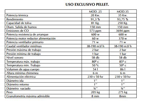

    Actualizo con nueva información:
    De entre los muchos presupuestos que me dan (Metal Fach, Ecoforest, Ferroli, etc.) me han ofrecido uno bastante razonable (creo) pero a ver qué os parece la caldera de pellet.
    Es una caldera INTRAMEDER, modelo Calormatic en una de las dos siguientes versiones (ver cuadro adjunto).
    Elección caldera de pellet para vivienda unifamiliar de 2 plantas (ayuda, por favor)-caldera.jpg
    Me dice el técnico que me puede ofrecer también si quiero Metal Fach, pero que Metal Fach no son automáticas. Sin embargo, esta que me ofrece dice que es "automática" en cuanto a limpieza de turbuladoras, por lo que se supone que lo "único" que tengo que hacer es aspirar la ceniza cada X tiempo y rellenar pellet en la tolva, nada más (se supone).
    Me echa para atrás que las Metal Fach no sean automáticas (suponiendo que esto que me dice sea cierto).
    Además, en casi todos los sitios que he pedido presupuesto me ofrecen 2 años de garantía, pero a partir del 6º mes, si le pasa algo a la caldera, aunque esté en garantía de los 2 años, se hacen cargo de las piezas pero no del desplazamiento ni mano de obra. Con esta caldera INTRAMEDER en concreto (fabricación nacional, por lo que veo) se comprometen a darme 2 años de garantía totales, ya que ellos son tambien servicio técnico. Por tanto, si pasa algo en esos 2 años, no me cobrarían desplazamientos del técnico ni mano de obra.
    En caso de decantarme por este fabricante, no sé si coger el modelo de 25 o el de 35. Puede que uno sea corto (tolva pequeña) y el otro demasiado "grande" para una vivienda de 2 plantas y 140 metros habitables en total.
    Mil millones de gracias por la ayuda de nuevo, esto es un auténtico mundo.
    A ver si alguien me echa una mano

    Entre esas opciones, yo seguiría eligiendo la metalfach. La calorintra creo recordar que es de quemador de afloración.
    Aunque tampoco me convence el quemador de la metalfach
    Evidentemente, te recomendaría las marcas que trabajo antes que metalfach.
    Por lo de automatica o no, por supuesto que automática. Pero creo recordar que la metalfach es automática. La calorintra en cambio, si dispone de una versión manual.
    Mi recomendación: por supuesto Burnit, Mescoli, Ponast, Green Eco Therm...

    Que inconveniente le ves a la intrameder calormatic que me han ofrecido? Es automática, confirmado, solo hay que aspirar ceniza en cajón exterior y rellenar pellet. Además, el técnico me ofrece servicio técnico con mano de obra incluida los 2 años de garantía.
    Mi idea era cogerla pero no sé... Cada uno recomienda una diferente.
    DE nuevo, muchas gracias por compartir tus conocimientos.

    Buenos Dias:
    Ha veces es complicado poder discernir que caldera es la aconsejable, ya que cada uno dira que su producto tiene un extra sobre los otros.
    El producto que te estan ofreciendo es una caldera con quemador por floración, y solo conozco una caldera con ese sistema con las garantias suficientes como para comprarla, OKOFEN.
    El resto no suele instalar valvula estelar para evitar el retorno de llama, normalmente se instala una valvula de descarga termica que en caso de sobrecalentamiento del tornillo sinfin, osea lo que transporta los pellet o hueso desde la tolva hasta el quemador, inunda este con agua. Te puedes imaginar que esto no hace mucha gracia, llamaras al tecnico y te desmontara todo este tornillo tendra que limpiarlo, ya sin hablar de oxidos y demas.
    ¿Cuantas veces ocurrira esto? depende sobre todo de la limpieza, y del producto que se vaya a quemar que tenga mas o menos serrin.
    De todos modos echa un vistazo a los precios de las calderas que te estan ofreciendo, y luego compara con las ofertas que te estan pasando, asi sabras si estas realizando una buena compra, pero sigo diciendo de todas las que estas comentando, metal fach para mi esta un escalon por encima de las demas.
    Por supuesto que Metal Fach no es una caldera con limpieza de tubulares, ya que no los tiene, esa caldera tiene pasos de humos, pero no se puede comparar el cuerpo de una caldera con el otro.
    En cuanto a la limpieza por soplado de aire de la caldera calorintra, que te expliquen mejor como es, porque muchas veces los vendedores, o instaladores, o como queramos llamar a aquel profesional que viene a vendernos un producto del que no tenemos mucha idea, dicen medio verdades, y nos hacen creer cosas que no son.
    TODAS las maquinas de biomasa tienen incorporado un sistema de autolimpieza del quemador por medio de soplado de aire a maxima revoluciones, pero a esto no se le llama limpieza automatica del quemador. Por eso comento este detalle, para que te cerciones de lo que realmente tiene, y no te vendan humo.
    Para que tenga limpieza del quemador, deberia de llevar incorporado un compresor de aire comprimido de tal modo que meta aire a presion para ser capaz de levantar o tirar al cajon la ceniza o lo que haya cristalizado que son como piedras.
    Otros tienen parrillas deslizantes, o rotativos, que tambien cumplen perfectamente la funcion, pero creo que esa caldera este sistema no puede llevarlo, por lo tanto deberia llevar el primero, pregunta si tiene compresor, y que te expliquen mejor este detalle, no compres algo pensando que es una cosa y luego sea otra.
    No quiero decir que no la compres, pero que sea lo que te venden, o que uno compre con conocimiento de causa.

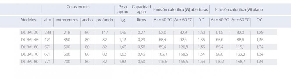

    En cuanto a la potencia, tienes 140 m2, vamos a suponer que necesitas por cada metro cuadrado de tu vivienda 0.1 kw, este calculo es muy muy generoso, no necesitaras ni el 75 %, por lo tanto 140x0.1= 14 kw.
    Ya comento que es muy generoso, seguramente para tu vivienda con 12 kw en maximo frio seria suficiente.
    De todos modos cuenta los elementos de tu vivienda y lo multiplicas por 0.82 kw que puede aportar en maxima potencia de calentamiento, y veras lo que realmente tienes instalado.
    Si instalaras 140 elementos x 0.82 = 11,48 kw de potencia en radiadores, hay que tener en cuenta ciertas perdidas, pero no es tan descabellado una caldera de 16 kw.
    Lo mas importante es que en potencia minima te de 4 kw como mucho, y si da por ejemplo 7 u 8 kw, bajarla mediante programacion pero esto no es posible en todas las calderas, sobre todo en aquellas de floracion.

    Avatar de BioEfusion
    jun 2014
    SALAMANCA
    1.868
    5
    Predeterminado Re: Elección caldera de pellet para vivienda unifamiliar de 2 plantas (ayuda, por favor)
    Elección caldera de pellet para vivienda unifamiliar de 2 plantas (ayuda, por favor)-screenshot_1.jpg
    Pongo los datos del modelo ROCA Dubal, pero que son parecidos en casi muchos del mercado.
    Los radiadores normales son de 500 entre ejes, diria que practicamente el 90 % de las viviendas tienen este tamaño.
    Seria el Dubal 60.
    De todos modos queria hacer una valoracion aproximada para entender que caldera necesitariamos.
    Antonio Fuentes Martin.

    aicanduit está desconectado Forero
    abr 2011
    Parla, Madrid
    116
    Los míos de 60 (Ferroli) son también "normales", lo que no son es "habituales"...
