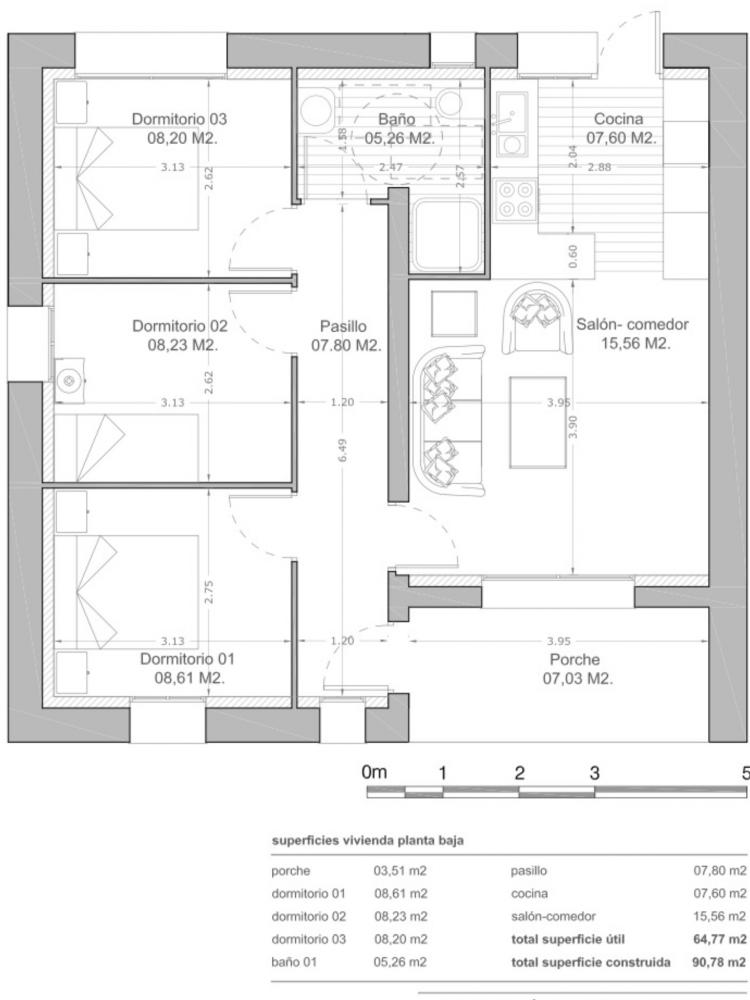

Hola buenas noches, bueno soy nuevo en este foro y después de mucho leer me toca exponer mis dudas, quiero calentar una vivienda de unos 90metros cuadrados, adjunto plano, la estufa la colocaría en la esquina del salón, (donde esta el punto rojo, y los sillones estarían en la pared de enfrente)quisiera calentar dixo salón y las 3 habitaciones que hay al lado del pasillo, he estado mirando Estufas de Pellets Canalizables, pero no sé qué tipo poner y si me va a funcionar bien, como veis las distancias son cortas, la estufa la colocaría dónde está el punto rojo en el salón, bueno haber si me podéis hexar una mano, muchas gracias,

Mi consejo es que instales una pasillera canalizable en el pasillo y canalices al salón. Porque sino o el salón le vas a poner a una temperatura insoportable o vas a liar una buena para canalizar 3 habitaciones y no vas a conseguir el calor que quieres.
