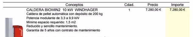

    SAT Windhager lo de 5950€ que Windhager de Pellet es?? La biowin2 me sale, solo la caldera 7280€ más IVA....
    Yo no quiero una sartén del chino, pero tampoco quiero una Sarten que me diga la hora...quiero una sartén, que me sirva para lo que está realizada, para asar y que me dure muchos años.
    Tema servidor, control remoto, etc... Pienso que son mejoras software, que con algún hardware de tercero se debe poder aplicar a soluciones más económicas, por ejemplo un termostato que sea el propio termostato el que se conecte al servidor de casa, o la red de casa y permita su gestión remota (como netatmo por ejemplo).
    Soy Ing. Informático, por lo que precisamente esos detalles los valoro muy positivamente, pero creo que pagar un sobre coste muy elevado por algunas funcionalidades que puedo cubrir con menor coste...
    Dicho de otro modo, pagar 4000-5000€ más por una electrónica muy superior pero q no voy a usar, es como el q se compra un MAC pro (por ejemplo el de 5000€) con 16 núcleos, para navegar, volcar las fotos de la cámara y programar.... Quizás con un iMac de 1900€ sea suficiente y metiéndole 300€ en memoria RAM para unas máquinas virtuales,sea suficiente... Me explico?
    Estoy ahora mismo en la calle y no puedo explicarme mejor desde el móvil, pero creo q dejo claro mi idea...
    Lo q quiero averiguar es... Que tiene de malo la BURNIT cuando en el papel es una gran caldera.. O estoy cnfindido??

    SAT Windhager comprendo que no quieras hablar de precios, pero me fastidia un poco que te he leído varios comentarios diciendo que con 6000€ se puede poner una austriaca buena, y luego veo la que me presupuestó Jordi y son 7280€ más IVA... (Sin contar chimenea, mezcladoras, control DIGIRAM...) instalación.... Y me pareció un profesional de los pies a la cabeza y cercano, pero... €€€€€
    No quiero un OKi ni un lenovo, continuando con la metáfora me parece mejor un pc hecho a piezas para un propósito específico q a lo mejor son 1500€ que un Mac de 3000€. Que si, q no lo discuto, que con un iMac el Lighroom va como un tiro, pero por ejemplo algo personal que me ocurrió, en el iMac me pedían los de Apple 450€ por ponerle un disco ssd de 256 GB. Por 150€ en Amazon y 25€ la carcasa externa, le he puesto uno de 512gb y le garantizo que me funciona igual, arranca OSX con la misma velocidad que en el iMac de la oficina donde si se hizo con el servicio oficial... Por tanto, pago ese sobrecoste por algo que me va a ofrecer lo mismo?
    Ahora bien, si me dicen que en ese sobrecoste tengo garantías de q nunca se borraran los datos, q siempre voy a tener el so optimizado para ese disco y que nunca fallará, quizás para un entorno de producción sea ideal... Pero para un puesto de oficina....
    Sigo con el simio de ordenadores, un Apple lo pagas, sobre todo la optimización del SO para ese hardware, pero por ejemplo mis servidores de producción tienen todos red hat y no son máquinas de Apple, pero están perfectamente diseñados para su cometido...
    Espero haberme explicado mejor, yo lo que necesito, es que se me diga... Mira aivdev, la BURNIT es pan para hoy y hambre para mañana... Pero es que estoy mirando y no veo comentarios negativos. Esa ausencia es pocas instalaciones o q realmente no da los problemas q podría dar? Qué opináis ???
    Yo es que no quiero un BMW X5, me basta con un Mazda CX5 o un Honda CRV sin necesidad de tener un Dacia Duster...

    Hola aivdev,
    Antes de nada, lo que debes tener claro es del presupuesto del que dispones para comprar la caldera.
    Si no llegas ni de lejos a lo que te piden por la Windhager, no intentes compararla con la Burnit y que te digan que llevas el mismo producto por un importe menor.
    La caldera Windhager es una caldera de gama alta, mayor durabilidad, mejores rendimientos... etc etc etc. No voy a entrar en detalles técnicos de esta caldera porque para eso ya está "SAT Windhager".
    En este caso, si tiene ese sobrecoste, es porque te ofrece algo a mayores que las otras no te ofrecen.
    Si tienes presupuesto para Windhager, compra Windhager, si no llegas a ese precio compra Burnit. Tampoco hay que darle muchas más vueltas.

    SAT Windhager, no me digas que miento.
    A eso, súmale el IVA (21% actualmente) (total 8.800€)
    Precio de la BURNIT, web ejemplo de Coalcerenovables:
    Caldera de pellet BURNIT PLB 15 (15Kw) - COALCE RENOVABLES
    Llámame tonto de la biomasa, pero sumar y restar hasta ahora se me da bien. Y me salen 5.000€ de diferencia. Así que rectifica eso de que no he dicho la verdad. O me estás llamando mentiroso?
    Yo hablo con cifras, pregunta para ti, que eres el que conoce la marca instalación caldera biowin2 (con deposito de 200kg) + radiadores (100 elementos): 14.511€. ¿es un buen precio?
