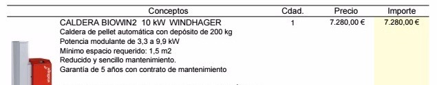

SAT Windhager, no me digas que miento.
Archivo adjunto 13859
A eso, súmale el IVA (21% actualmente) (total 8.800€)
Precio de la BURNIT, web ejemplo de Coalcerenovables:
Caldera de pellet BURNIT PLB 15 (15Kw) - COALCE RENOVABLES
Llámame tonto de la biomasa, pero sumar y restar hasta ahora se me da bien. Y me salen 5.000€ de diferencia. Así que rectifica eso de que no he dicho la verdad. O me estás llamando mentiroso?
Yo hablo con cifras, pregunta para ti, que eres el que conoce la marca instalación caldera biowin2 (con deposito de 200kg) + radiadores (100 elementos): 14.511€. ¿es un buen precio?
Aclarado eso, voy a intentar de enfocar el hilo en lo que yo quería enfocarlo...

Yo me puse a buscar y veo opciones más económicas (que no baratas) por ejemplo:
Instalación + Burnit plb15 + radiadores. Convencido que no llegará a la mitad del presupuesto anterior.
Instalación + long time + radiadiadores. Convencido que no llega a la mitad del presupuesto de Windhager.
Entonces, me veo con estas diferencias y como en mi comunidad no hay subvención y si las hay, no sé muy bien como va... ¿que hago?
Yo solo sé, que mi mujer me pide poner calefacción, que viene un bebé en camino y que me gustaría el próximo invierno estar lo más confortable posible, sin tener que preocuparme de poner más o menos tiempo la calefacción (de ahí que recurra a la biomasa).
He visto la que comentan un par de comentarios arriba, la de EasyPellet, pero creo que es más cara que los modelos que comento. Parece estar en un punto intermedio económicamente hablando entre la Burnit y la Biowin2.
Me preocupa un poco el comentario de Windhager sobre la electrónica de la Burnit, por ejemplo... y es por lo que tmbn abría este hilo, saber los "contra" que tiene esta caldera.... ¿tan mala es su electrónica?
La verdad, no sabe uno donde consultar, buscar y mirar información. Porque siempre está muy sesgada...
Perdón por ser tan pesado y espero no haber molestado a nadie.
