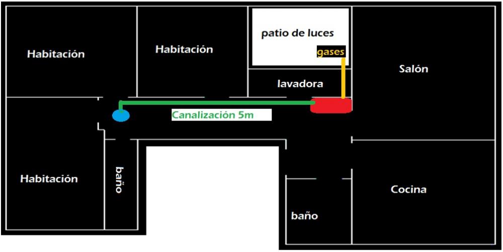

Buenos días a todos,
Nos hemos decidido a montar una estufa de pellets canalizable "pasillera" en nuestra vivienda (ya sabemos que no es lo mejor en cuanto a confort, pero no queremos hacer mucha obra en casa). Debido a que no se puede canalizar con muchos metros nos han propuesto la siguiente instalación. (adjunto plano. Rojo: Posición de la estufa. Amarillo: Salida de humos. Verde: Tubo canalización aire. Azul: Salida circular en falso techo)
Estufa edilkamin Tiny 9kw (por ancho de la misma de 26cm) en el pasillo y canalizar a una distancia de 5m de tubería (de aluminio rígido aislado) acabando con una salida circular (se tendría que poner falso techo en la zona del pasillo. El resto de vivienda no tiene falso techo con una altura de 2,5m) para tener "2 focos de calor" e intentar tener una temperatura mas "uniforme"
La vivienda está en Pontevedra. Es una 2ª planta. 217 m3 a calefactar.
¿Que os parece?. Alguna otra alternativa
Muchas gracias.

Te recomiendo que la instales al otro lado de la puerta del cuarto de la lavadora, para centrarla más en el pasillo y yo la canalización la llevaría al salón. Por dentro del cuarto de la lavadora, que entiendo que ahí aunque se quedase vista, no pasaría nada.
De este modo, el salón lo tienes con un punto de calor y el resto de la estufa se tiene que encargar de calentar bastante el pasillo para hacer un reparto lo más eficiente posible.
Pero no olvides que es una estufa, nunca vas a conseguir una temperatura igual en toda la casa.
Y por marca, yo miraría otras. Te recomiendo Tepor: 25 cm de fondo, mejor rendimiento que edilkamin y posiblemente mejor precio.

Gracias Coalzorenovables por tu respuesta.
El precio de la Tiny nos lo dejan bastante ajustado.
La idea de ponerla en esa zona es para tener más temperatura en salón y cocina que en las habitaciones.
Si se pone del otro lado de la puerta de la zona de lavadora, la salida directa de la estufa daría contra la pared del pasillo. Con salida directa al salón tendríamos más temperatura en el, pero ¿y en la cocina?
Ya que eres distribuidor Tepor. ¿El modelo 12c tiene 2 salidas de canalización por la parte trasera verdad? Tiene opción de que salgan por la parte de arriba de la tapa, tanto canalización como la de humos?

¿Alguna idea más?
La otra alternativa sería una Ecoforest Kiev colocada en el salón (contra la pared que da al patio de luces) y luego canalizar por el pasillo las habitaciones (esto no ha sido calculado por el distribuidor todavía)
La estufa es más potente (16kw) y el sistema de canalización sería más largo y con turbina, en caso de ser necesario.
Es la opción que menos me gusta, al tener que pasar las tuberías de canalización vistas por la pared del salón (2 salidas) y luego pasar al pasillo donde ya se tendría el falso techo, pero tengo dudas de si la Edilkamin de 9kw con la instalación planteada daría "confort" a la vivienda.
Agradecería cualquier aportación.

Varias cosas:
Si yo tuviese que calentar mi vivienda y tuviese que realizar la pedazo instalación que plasmas en este esquema, yo instalaría radiadores que el confort es muy superior y la instalación de tuberías más barata.
Si decides hacerlo como planteas, porque tengas ese capricho, cuanto más potencia mejor, tiempo tendrás de recortarla de potencia.
Quien te lo instale, debe saber calcularte muy muy bien la sección que debe tener cada tramo de tubería de canalización para conseguir una temperatura uniforme en todas las salidas.
Las tuberías deben ser aisladas y registrables para limpieza.
Y, por último, veo que la conducción cuenta con una entrada de aire del exterior. Piensa que con esa entrada estas sobrepresionando la vivienda y debes disponer de una evacuación de aire en la vivienda equivalente.

Gracias nuevamente Coalcerenovables por la respuesta.
Como puse no me gusta mucho esa idea, pero tengo serias dudas de si la Tiny con 9kw + 1 canalización (100mm) es suficiente para la vivienda.
De hecho, me salé mas económica la Edilkamin que la Ecoforest. Ambas con SAT en la zona.
Hemos consultado el catalogo de la marca Tepor, pero no encontramos ni distribuidor ni SAT cerca. Y de otras marcas el ancho es más grande y tampoco encontramos nada de más kw en esos tamaños (y con salida de humos y canalizable por la parte superior de la tapa)
Lo de colocarla en el otro lado de la pared de la lavadora está descartado. Pasillo de 100 cm, la estufa daría su salida directamente contra la pared.
La otra zona que tenemos para la instalación es esa del salón, pero con el inconveniente de tener que poner "mas metros" y canalizaciones para distribuir mejor el aire. Por preferir, preferimos instalación en pasillo (parte común vivienda) pero las limitaciones de espacio (la zona marcada en rojo tiene un largo de 120cm) y potencias de las estufas...

Yo no liaría la que tienes que liar para meter un tubo en cada habitación.
Yo instalaría la estufa en el pasillo, de algo más potencia 10-12 kw y la canalización al salón y sin subirla al techo.
Piensa que el salón suele ser la habitación más utilizada. Y los dormitorios se utilizan de noche, cuando no hace falta mucho calor.
Por lo que yo calentaría bien el salón y que en el resto de la vivienda haga una temperatura agradable.
Si me dices por privado de que zona eres, puedo decirte si alguien trabaja Tepor por esa zona.
