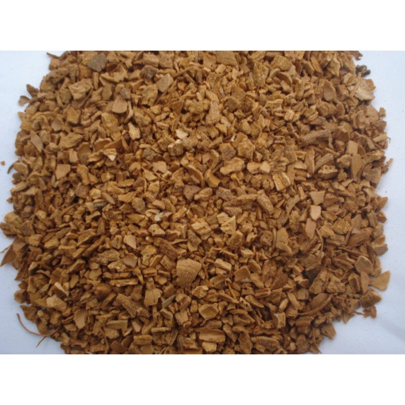

    Así es la cáscara de almendras normal que tienen en la cooperativa de un pueblo vecino:
    Mañana iré a ver como es la otra calidad a la que llaman triturada.

    Ese tipo de cascara es sin triturar.
    La caldera y el quemador lo queman sin ningun tipo de problema, pero el sinfin transportador tendra muchos problemas con ese tipo de material, aportando al quemador de manera poco exacta. Por lo tanto para ese modelo en particular requieres cascara de almendra triturada, de tal manera que la alimentacion al sinfin sea uniforme.
    Sin embargo la otra caldera la combiburn no tiene ningun tipo de problemas en ese producto incluso en astilla.
    Si tienes cascara de almendra triturada sin problemas y el diferencial no es muy grande, es una muy buena opcion.

    En cuanto a la cáscara, la de la foto la puedes quemar en la COMBIBURN. Para el quemador de la WBS o la PLB debe ser triturada.

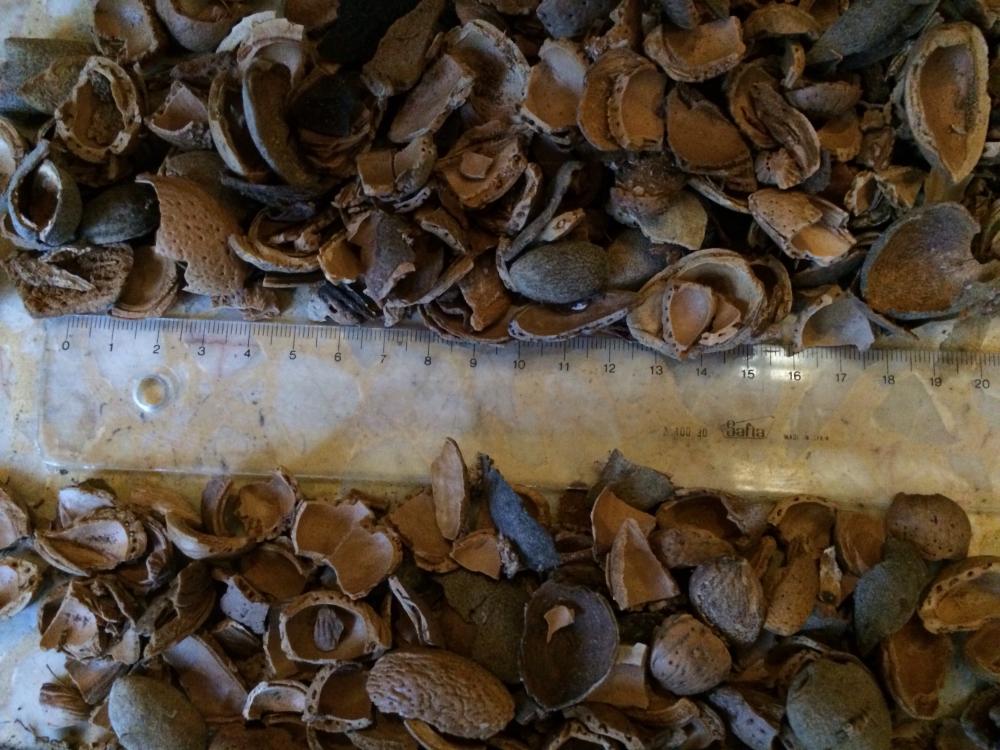

    He ido a ver las cáscaras de almendras, la de la izquierda es la fina para calderas (de hecho 'cáscara para calderas' es el nombre que le dan en el almacén a esta calidad) y la de la derecha es la normal:
    Se ve más uniforme y limpia, sin tanto polvo ni serrín.
    Qué opináis? Puede ser válida?

    Parece un poco grande.
    Lo normal es que este calibrada bajo 12mm para así ganar peso específico. Ya que uno de los principales problemas de la cáscara es el bajo peso específico que tiene y que su tamaño hace que se trabe y forme bóvedas.
    Piensa que la diferencia entre una y otra es mínima. Debería ser un poco más pequeña.

    Mi gozo en un pozo. Mañana hablaré con el almacén para saber si tienen cáscara más triturada.
    También buscaré si hay algún otro que suministre cáscara de la calidad deseada.

    he encontrado el número de movil de este señor que vende la cascara de almendra triturada. el numero es el 661682843, no tengo apuntado el nombre, pero supongo que todavía estará activo.
    Ves dando información de los pasos que sigues, ya que estoy bastante interesado en el tema.
    Salut
    Antoni8 está desconectado Forero Junior
    oct 2015
    Mallorca
    12
    Predeterminado Re: Caldera para Pellets y cáscaras de almendra en Mallorca
    Gracias por la información Frmorell!!
    Acabo de llamar, se llama Rolf y la empresa es 'Energies Naturals', tiene cáscara triturada, él es quien la tritura y criba. La cáscara triturada se encuentra en Sineu, tanto a granel (15cent+iva) como en sacos de 30Kg(16cent+iva), se puede ir a buscar o que te la lleven a casa (el camión para el transporte lo cobran a 35€/hora).
    Ahora que se que tengo disponibilidad de cáscara triturada la caldera Burnit WBS Active Pell gana muchos enteros. Falta saber si puedo encontrar alguien aquí en Mallorca que se dedique a instalarlas, a lo mejor BioEfusion o Coalcerenovables saben algo ya que trabajan con esta marca.
    Rolf me ha comentado que conoce quien instala la marca Ecoforest, la cual trabaja sin ningún problema con la cáscara triturada que el vende. Alguna opinión al respecto de estas calderas?
