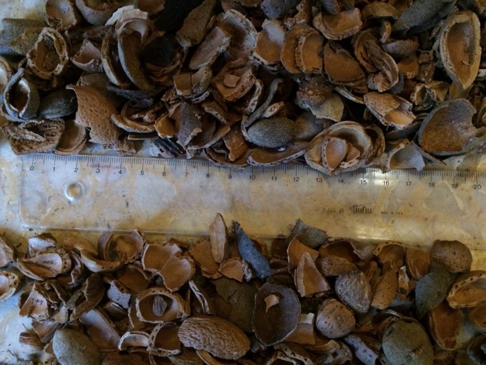

Caldera para Pellets y cáscaras de almendra en Mallorca
He ido a ver las cáscaras de almendras, la de la izquierda es la fina para calderas (de hecho 'cáscara para calderas' es el nombre que le dan en el almacén a esta calidad) y la de la derecha es la normal:
http://images.tapatalk-cdn.com/15/11...688e511403.jpg
Se ve más uniforme y limpia, sin tanto polvo ni serrín.
Qué opináis? Puede ser válida?

Re: Caldera para Pellets y cáscaras de almendra en Mallorca
Parece un poco grande.
Lo normal es que este calibrada bajo 12mm para así ganar peso específico. Ya que uno de los principales problemas de la cáscara es el bajo peso específico que tiene y que su tamaño hace que se trabe y forme bóvedas.
Piensa que la diferencia entre una y otra es mínima. Debería ser un poco más pequeña.
Mi gozo en un pozo. Mañana hablaré con el almacén para saber si tienen cáscara más triturada.
También buscaré si hay algún otro que suministre cáscara de la calidad deseada.
Creo que encontrar cascara triturada va a ser complicado, y si la encuentras el precio de ella no la va a ser atractivo. ¿Preguntale a coalcerenovables que quema en su casa y el tiene toda la cascara de almendras que te puedas imaginar?, el la vende y tritura.
Hay que pensar en los KW que aporta cada material, y el coste real del KW/€.
Por lo tanto si queremos quemar casacara o cualquier otro material muy economico, deberas de pensar en calderas que puedan quemar sin necesidad de manipular el producto, que le añade un coste innecesario.
