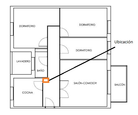

Buenas a todos,
Pido consejo sobre una estufa de pellet para un piso pequeño. Completo el questionario que he visto por el foro, además de incluir un plano:
1. Superficie a calefactar: +o- 67m2
2. Además de calefacción, ¿desea obtener agua caliente sanitaria con la caldera de biomasa?: No
3. Tipo de calefacción deseada (radiadores, fan coil, suelo radiante, aire caliente, etc) Aire Caliente
4. Tipo de vivienda (piso, chalet, pareado, etc) Piso
5. ¿La vivienda dispone de un buen aislamiento térmico? No (piso antiguo)
6. Indicar tipo de ventanas y puertas de la que dispone la vivienda: Aluminio con cristal Colimalit (con cámara)
7. ¿Dispone de espacio para la instalación de un silo de almacenamiento de biomasa? No
8. Tipo de biomasa que se desea quemar (pellet, leña, astilla, cáscara, hueso de aceituna, etc) Pellet
9. Uso de la caldera (diario, fines de semana, vacaciones, etc) Diario
10. Tipo de caldera: automática o no automática (si está dispuesto a realizar usted mismo tareas de limpieza del cajón de cenizas, intercambiadores, etc) No automatica
11. ¿Con qué presupuesto estimado cuenta? Busco calidad/precio, aunque pensaba algo sobre 1000-1200€
Y aquí el plano:
Archivo adjunto 13506
Según me he enterado, lo "adecuado" serian 10kw. Necesito un modelo estrecho, ya que aproximadamente tengo 50cm en el rincón previsto y no quiero que me invada en exceso el pasillo...
He mirado en BricoDepot y Leroy Merlin. No sé si alguna de esas es recomendable.
Estoy abierto a sugerencias!
Gracias de antemano!!

Buenas:
No es necesario que sea de 10 kw, con una de unos 8 kw o algo mas tambien te valdria.
Quieres una estufa pasillera, es logico ya que estas salen poco de la pared, como unos 25 a 27 cm, y la salida de humos puede ir por la parte superior de la estufa, sin necesidad de retirar la estufa de la pared para los tubos.
En bricodepot o leroy Merlin, puedes tener suerte y acertar en una estufa curiosa, pero eso depende de que tu seas lo suficientemente experto en esto de la biomasa.
En cuanto al presupuesto, estas un poco justo para la potencia que quieres instalar, yo solo conozco una pasillera que pueda ajustarse a los 1.000 € incluido IVA, y no es de 8 KW, es de 6.6 KW.
Una de 8 kw, vas a irte sin querer a los 1.400 €, si encuentras algo mucho mas economico ya sospecharia, puedes encontrarlo pero la diferencia no puede irse a mas de 100 €.

Buenas tardes,
Gracias por la respuesta!!
Bueno, mas que una pasillera una que sea alta y menos larga y profunda que la mayoría. En la esquina que indico, tengo aproximadamente unos 50x50cm...
En referencia a la salida de humos, está justo en la esquina.
Sobre el presupuesto, es aproximado pero como te indico no tiene que ser pasillara, mas que nada porque son mas anchas de lo normal y eso me taparía la puerta de la cocina...
Estas seguro que con unos 8kw tendría suficiente? Indicar que la habitación de matrimonio donde dormimos es la de la esquina superior derecha, por lo que seria interesante que el calor llegará hasta allí sin problema.
Algun consejo para acertar? Porque ya te digo que, acerca de la biomasa, de todo menos experto...
Gracias!!

Hola Mistermoreno
Si no te importa mantener las puertas abiertas el calor se repartirá correctamente, aunque claro está que en el dormitorio existirá una temperatura inferior.
Para esta superficie no necesitas una estufa canalizada.
Para las dimensiones que indicas de 50x50 sin problema puedes conseguir una estufa pero de 8kW reales.

Gracias!
A priori no es problema el mantener las puertas abiertas para que se extienda el calor. Como dices, es lógico que en la habitación haga algo mas de frio, pero lo importante es que a nivel general se esté bien en el piso...
Los 50x50 son aproximados, pero tengo que tener en cuenta el espacio del codo para llevar el tubo a la salida no? Cuanto acostumbra a ocupar??
He visto tambien estufas redondas, no sé si hay menos modelos pero no serian mala opción tampoco...

Buenos dias!
Ayer me vino el técnico y me dijo que, por el tamaño del piso y la distribución (bastante cuadrado) me llegará sin problemas. Lo único, el tema del termostato, que puede hacer que en las partes mas frias del piso haya zonas con menos temperatura.
Estoy pendiente de que me pasen un presupuesto con el precio definitivo, para ver si me la ponen ya...

Gracias por tu respuesta, la verdad es que si con una estufa simplemente en el salón ya valiera el ahorro seria considerable... Pero también invertir en eso y que después no me valga es lo que me tira para atrás...
Re: Consejo Estufa Pellet para piso de 67m2 aproximadamente
miguelip87
Entiendo que influye la ubicación de la estufa. Yo la ubicaré en el pasillo, en una zona mas o menos centrada del piso (fijate en el plano). Es lógico que cuanto mas cerca de la estufa mas calor, pero el calor llegará a las habitaciones igualmente.

Eso de que llega el calor por igual a todas partes ... como que no.
Tengo un inserta de leña en el salón.
Encendido 20-24 horas al día. En el salón he llegado a tener 24 grados varias horas seguidas, y en la cocina, que esta a 4 metros en frente, nunca ha llegado a 21.
Es cierto que en medio esta la escalera para la planta superior y subirá calor. Pero ya te digo que esta encendida todo o prácticamente todo el dia.
