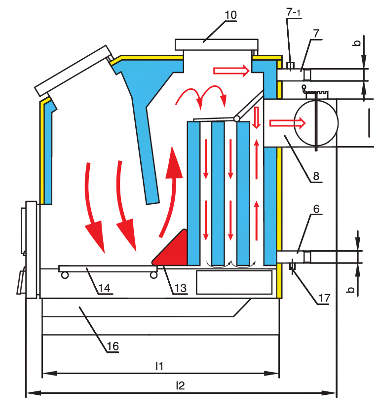

    Hola, saludos desde Galicia.
    He decidido instalar una caldera de leña en mi casa, dado que puedo disponer con facilidad de este combustible.
    Al principio me hablaron maravillas de las calderas de gasificación, con rendimientos térmicos enormes. Sin embargo más tarde tambien me comentaron que suelen necesitar más mantenimiento y que no son tan fiables como las de combustión tradicional (confírmenme si esto es así).
    Por este motivo, me he decantado por una máquina que no sea de gasificación. Además, no tengo problemas con la leña, por lo que tampoco sería imprescindible un rendimiento altísimo, prefiero la fiabilidad.

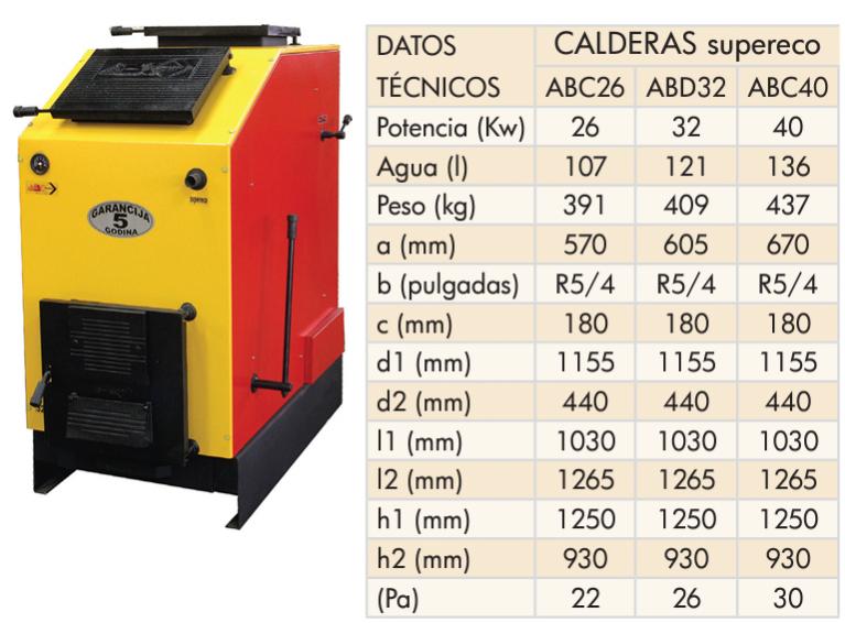

    Me gustaría que me dieseis la opinión de una caldera de tiro natural que me ofrecen, es de la marca ABC y modelo supereco, ¿alguien conoce esta marca? Creo que es de Serbia.
    El aparato es este:
    y el esquema este:
    Como podeis comprobar, se trata de una caldera con carga superior. La palanca más larga que se ve en el lateral sirve para mover las láminas de la parrilla y que la ceniza caiga en el cenicero. La palanca más corta sirve para cambiar la posición del deflector que obliga a los humos seguir una dirección u otra. Si la chapa deflectora está en posición horizontal (palanca hacia la izquierda), el tiempo de permanencia y la distancia recorrida por los humos será menor, por lo que aprovecharemos peor su energía (este modo me dicen que es para cuando la máquina está encendiendo, entiendo que tirará mejor por la menor pérdida de carga de los humos). En la otra posición, con la placa deflectora en posición diagonal, obligamos a los humos a realizar un mayor recorrido, pasando entre los intercambiadores verticales que se ven en el esquema.
    En la salida de humos tambien dispone de un deflector regulable.
    Otra cosa que me ha gustado es que tiene una tapa (número 10) desde la que puedo limpiar con facilidad (aparentemente) las ranuras por las que pasa el humo.
    Otro punto interesante es la capacidad de agua de la caldera, he visto otras semejantes que llevan 30 o 40 litros, sin embargo ésta lleva 107 litros (26kW), lo que parece presuponer que la superficie de intercambio acero-agua es muy grande y que la mayoría de las paredes metálicas están en contacto con el agua (en el esquema podemos ver que lleva agua en toda la periferia y tambien en el interior).
    En teoría esta máquina tiene un rendimiento del 85%, que para ser de tiro natural creo que no está mal (si es real).
    ¿Cómo la veis? ¿Alguien tiene algo parecido?
    Otra que me ofrecen por un precio parecido es la Lasian solimax plus (ya con pantalla y ventilador), que seguramente sea más conocida y probada, pero la veo con un diseño térmico mucho más sencillo, además de que el ventilador etc supongo que es menos fiable que el tiro natural y consume energía eléctrica.
    ¿Con cuál os quedaríais? ¿Otras máquinas buenas y fiables?
    Serán de gran ayuda esquemas, explicaciones...
    Muchísimas gracias!

    Si no te importa estar aportando combustible varias veces al día, ya vas bien con ésa...si no quieres estar pendiente de alimentar la caldera durante el día, pilla una de gasificación, con gran cámara de combustión y una buena electrónica para gestionar la energía sobrante en un búffer.

    Cuánto me dura una carga aproximadamente con la de 26, 32 y 40kW?
    Conoces la marca ABC PROIZVOD? Es fiable? Está a la altura de la Lasian?
    Muchísimas gracias!

    Hola piroleñoso.
    Yo te recomendaría una caldera de gasificación antes que una tradicional. En cuanto a mantenimientos, no sé qué mantenimientos puede llevar más que el otro tipo.
    Pero si al final te decantas por una tradicional, busca una caldera de acero con un rendimiento certificado superior al 80%, espesores de chapa de al menos 5-6mm (depende de la potencia) y una vez encontrado eso, la más económica.
    Te recomendaría que tuviese ventilador de combustión.
    Y, por supuesto, un buen depósito de inercia.
    De todos modos, piensa bien lo de la gasificación, te ahorrarás cargas de leña al día.

    me he estado informando y me comentan que para las calderas de gasificación se recomienda que la leña tenga menos de un 20% de humedad. Ese porcentaje en Galicia (zona norte aún por encima) no se consigue ni en cuatro años debido a la alta humedad que hai en el ambiente normalmente.
    Creo que voy a tener que decantarme por una de tiro natural. ¿No lo creeis?
    oct 2014
    Mora (Toledo)
    251
    Predeterminado Re: Calderas
    Buenos días.
    Creo que tienes bastante claro que no quieres gasificación. Por lo que evidentemente debes comprar lo que te haga estar tranquilo.
    Por lo que, como te dije al principio, una caldera de leña debes buscar de acero, que la certificación de rendimiento sea superior al 80%, y cumpliendo eso, la más económica.
    Aparte de eso, yo la buscaba con ventilador de combustión.
    Y ya puestos, sobredimensionada y con inercia, para hacer pocas cargas al día.
