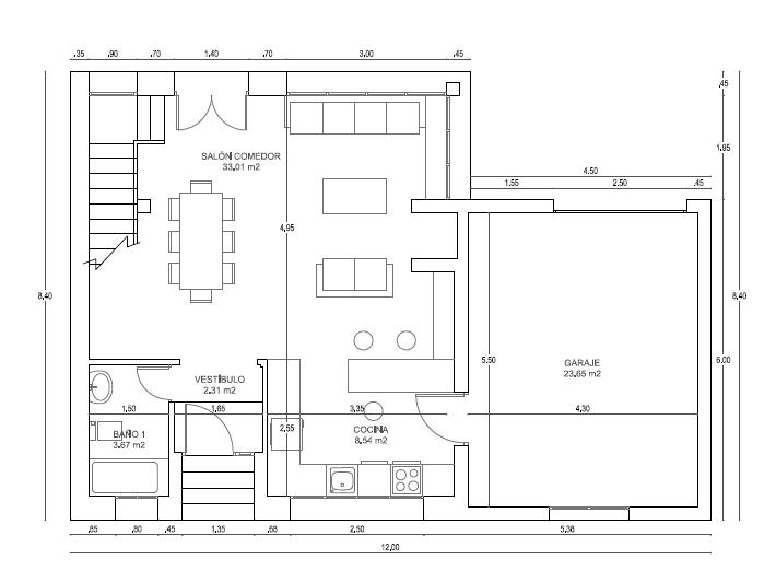

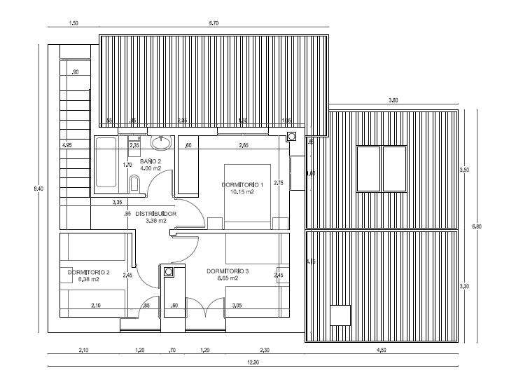

Buenos días,
Lo primero presentarme y agradecer vuestros comentarios que me están ayudando a entender los conceptos y peculiaridades de este mundillo
Tengo una vivienda unifamiliar de 2 plantas (50m2 planta baja / 35m2 planta superior) en la provincia de Segovia.
Estoy interesado en instalar un sistema de calefacción mediante radiadores con una chimenea insertable que caliente los circuitos de agua y se pueda encender por remoto. Y que en verano disponga de ACS sin necesidad de encender el sistema.
Ya estoy recibiendo algún presupuesto y en cada sitio me recomiendan una cosa distinta. No sé que potencia necesito 8Kw, 12KW, 15KW,..... no me queda claro si debo o no poner un DI según la máquina que me quieren instalar.
Lo único que si que tengo claro que quiero es que sea un sistema que pueda encender por remoto
Que potencia necesito realmente para el uso que le voy a dar de fines de semana o vacaciones?
que productos me recomendáis?
Estos son los elementos que me han ido presupuestando
78.-Elementos de aluminio inyectado, marca FERROLLI, mod. XIAN 600
Termo eléctrico marca THERMOR, modelo CONCEPT 80 litros
Estufa de pellets HYDRO, marca LASIAN, modelo BELY 4,8/15 kw.
Termochimenea de agua de pellets HYDRO, marca EDILKAMIN, Modelo IDROPELLBOX 4,5/15,7kw.
Hogar, marca HERGOM, Mod. H-02. Calefactor
Gracias por la ayuda.
Os de jo toda la información necesaria para pedir consejo
1. Superficie a calefactar
planta baja de 50m2 y planta alta de 35m2
2. Además de calefacción, ¿desea obtener agua caliente sanitaria con la caldera de biomasa?
Sí, deseo Obtener ACS con la caldera de biomasa pero que en verano pueda tenerla también sin necesidad de la caldera
3. Tipo de calefacción deseada (radiadores, fan coil, suelo radiante, aire caliente, etc)
Radiadores de Aluminio, desconozco el tamaño necesario, número de elementos, etc..
4. Tipo de vivienda (piso, chalet, pareado, etc)
Vivienda unifamiliar en la provincia de Segovia, junto a la montaña.
5. ¿La vivienda dispone de un buen aislamiento térmico?
Esto es lo que pone en el proyecto:
Aislamiento con planchas de poliestireno expandido de 40 mm. de espesor y 20 kg/m3. de densidad, autoextinguible M1, tipo IV-AE de 20 kg/m3 en cámaras de aire, deduciendo huecos superiores a 1 m2.
Aislamiento térmico en cubiertas inclinadas mediante placas rígidas de poliestireno extruído con superficie acanalada, tipo Roofmate PTS-A de 45 mm. de espesor, pegadas sobre el forjado.
6. Indicar tipo de ventanas y puertas de la que dispone la vivienda
Doble acristalamiento tipo Isolar Glas, conjunto formado por dos lunas float incoloras de 4 mm. y cámara de aire deshidratado de 12 o 16 mm. con perfil separador de aluminio y doble sellado perimetral, fijación sobre carpintería con acuñado mediante calzos de apoyo perimetrales y laterales y sellado en frío con silicona Sikasil WS-605 S/WS-305 N.
7. ¿Dispone de espacio para la instalación de un silo de almacenamiento de biomasa?
Si, el garaje de 24m2 tiene acceso desde la cocina.
8. Tipo de biomasa que se desea quemar (pellet, leña, astilla, cáscara, hueso de aceituna, etc)
Preferiblemente pellet, ya que son equipos que se pueden programar y arrancar por remoto
9. Uso de la caldera (diario, fines de semana, vacaciones, etc)
Fines de semana y vacaciones
10. Tipo de caldera: automática o no automática (si está dispuesto a realizar usted mismo tareas de limpieza del cajón de cenizas, intercambiadores, etc)
No lo tengo estudiado, no tengo ninguna preferencia.
11. ¿Con qué presupuesto estimado cuenta?
pues con la instalación de radiadores, hidro chimenea y ACS calculo sin saber mucho unos 6000€-8000€ iva incluido.
Adjunto planos de las plantas

Para esos m2 que comentas yo antes que poner radiadores miraría algún sistema más de aire y canalización.
Hay insertables con canalizaciones que te valdrían perfectamente y te ahorras el tema radiadores.
En caso de querer radiadores si o si:
Compraría sin dudarlo la Edilkamin y un buen técnico que te hiciera una regulación reduciendo Kw.
Pero como te decía para esos metros, y viendo tus planos, si no es una cosa de exigencia personal, mira la Edilkamin igual que la Idro pero de aire. Es una máquina muy interesante para esas viviendas pequeñas.

Gracias a todos por vuestra opinión, lo que más me preocupa es acertar con la potencia necesaria. Lo que no quiero y creo que no es buen, es que la Hidroestufa esté continuamente entendiéndose y apagándose.
