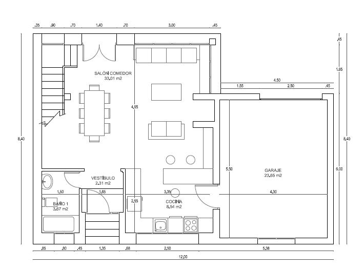

Buenos días,
Lo primero presentarme y agradecer vuestros comentarios que me están ayudando a entender los conceptos y peculiaridades de este mundillo
Tengo una vivienda unifamiliar de 2 plantas (50m2 planta baja / 35m2 planta superior) en la provincia de Segovia.
Estoy interesado en instalar un sistema de calefacción mediante radiadores con una chimenea insertable que caliente los circuitos de agua y se pueda encender por remoto. Y que en verano disponga de ACS sin necesidad de encender el sistema.
Ya estoy recibiendo algún presupuesto y en cada sitio me recomiendan una cosa distinta. No sé que potencia necesito 8Kw, 12KW, 15KW,..... no me queda claro si debo o no poner un DI según la máquina que me quieren instalar.
Lo único que si que tengo claro que quiero es que sea un sistema que pueda encender por remoto
Que potencia necesito realmente para el uso que le voy a dar de fines de semana o vacaciones?
que productos me recomendáis?

1. Superficie a calefactar
planta baja de 50m2 y planta alta de 35m2
2. Además de calefacción, ¿desea obtener agua caliente sanitaria con la caldera de biomasa?
Sí, deseo Obtener ACS con la caldera de biomasa pero que en verano pueda tenerla también sin necesidad de la caldera
3. Tipo de calefacción deseada (radiadores, fan coil, suelo radiante, aire caliente, etc)
Radiadores de Aluminio, desconozco el tamaño necesario, número de elementos, etc..
4. Tipo de vivienda (piso, chalet, pareado, etc)
Vivienda unifamiliar en la provincia de Segovia, junto a la montaña.
5. ¿La vivienda dispone de un buen aislamiento térmico?
Esto es lo que pone en el proyecto:
Aislamiento con planchas de poliestireno expandido de 40 mm. de espesor y 20 kg/m3. de densidad, autoextinguible M1, tipo IV-AE de 20 kg/m3 en cámaras de aire, deduciendo huecos superiores a 1 m2.
Aislamiento térmico en cubiertas inclinadas mediante placas rígidas de poliestireno extruído con superficie acanalada, tipo Roofmate PTS-A de 45 mm. de espesor, pegadas sobre el forjado.
6. Indicar tipo de ventanas y puertas de la que dispone la vivienda
Doble acristalamiento tipo Isolar Glas, conjunto formado por dos lunas float incoloras de 4 mm. y cámara de aire deshidratado de 12 o 16 mm. con perfil separador de aluminio y doble sellado perimetral, fijación sobre carpintería con acuñado mediante calzos de apoyo perimetrales y laterales y sellado en frío con silicona Sikasil WS-605 S/WS-305 N.
7. ¿Dispone de espacio para la instalación de un silo de almacenamiento de biomasa?
Si, el garaje de 24m2 tiene acceso desde la cocina.
8. Tipo de biomasa que se desea quemar (pellet, leña, astilla, cáscara, hueso de aceituna, etc)
Preferiblemente pellet, ya que son equipos que se pueden programar y arrancar por remoto
9. Uso de la caldera (diario, fines de semana, vacaciones, etc)
Fines de semana y vacaciones
10. Tipo de caldera: automática o no automática (si está dispuesto a realizar usted mismo tareas de limpieza del cajón de cenizas, intercambiadores, etc)
No lo tengo estudiado, no tengo ninguna preferencia.
11. ¿Con qué presupuesto estimado cuenta?
pues con la instalación de radiadores, hidro chimenea y ACS calculo sin saber mucho unos 6000€-8000€ iva incluido.

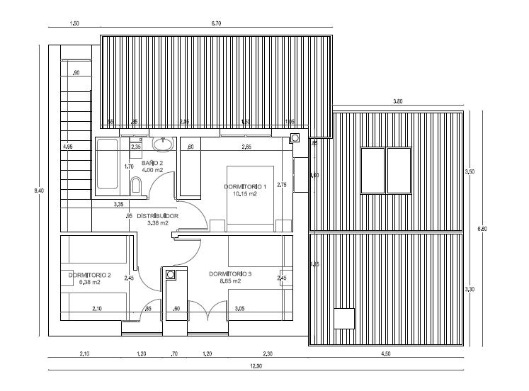

Adjunto planos de las plantas
Archivo adjunto 12162
Archivo adjunto 12163

Pon un insertable de pellet, hidro, de unos 8 a 10Kw al agua, y si es mayor de esa potencia planteate un Deposito de inercia, a no ser que el insertable sepa modular de verdad.
Para el uso que le das, no te lies con limpiezas automaticas, ya que quemaras poco pellet.
El ACS tenlo aparte, con butano o electrico.
En la zona, mira de buscar un buen tecnico y monta la marca que lleve el. (es fundamental)

Con los datos que nos ofreces, pienso que cualquier termo-estufa de más de 10 kw de potencia nominal cumplirá perfectamente las necesidades térmicas de la vivienda. La mayoría de fabricantes anuncian la potencia termoquimica, que no es la real ya que hay que descontar la eficiencia del equipo normalmente entre el 80 % y 90%, y asegurarnos de cual es la potencia transmitida al fluido, porque habitualmente una parte de la potencia es al ambiente y otra al fluido, yo aseguraría los 10 KW de potencia nominal real al fluido.
Para disponer de agua caliente en verano, lo más habitual para casas de fin de semana es instalar un termo eléctrico para cubrir las necesidades de Agua Caliente Sanitaria; para viviendas con más uso, lo que se suele recomendar es un deposito con serpentin, para obtener agua caliente en la época que esta la termo-estufa encendida a través de la potencia generada por la biomasa, y con una resistencia eléctrica, para o bien suplir la potencia requerida en puntas de consumo o bien para las épocas en que no esta encendida la termo-estufa.
en cuanto al numero de elementos de aluminio requeridos para la instalación, para utilizar con biomasa nosotros solemos recomendar sobredimensionar un poco la instalación, ya que la respuesta térmica al fluido de estos equipos es más lenta que en los casos habituales de gasoil y gas, que es lo que están acostumbrados la mayoría de instaladores, mi recomendación es que instales 85 elementos de 70 cm.
El apartado más escabroso es el presupuesto, entre el precio de la termo-estufa, instalación del equipo y del sistema de calefacción por radiadores, pienso que es un desembolso inicial quizás un poco más elevado de la cifra que apuntas, si bien es cierto que cuando no se dispone de instalación de radiadores lo más habitual es instalar un equipo de pellet canalizable, al calentar por aire caliente vamos a obtener una temperatura de confort en menos tiempo, ya que los radiadores en una casa vacía tardan bastante en hacer circular todo el aire calefactable, aunque cuando han cogido temperatura, tenemos un elemento radiante que nos proporciona gran confort, la instalación de este tipo de equipos (canalizables) es más económica, tanto en el precio del equipo, como en la instalación; existen modelos en el mercado que calentarían la casa sin ningún problema y con menos consumo de pellet que las termo-estufas.
Coincido con Nargoni en la búsqueda de un buen tecnico y qeu conozca perfectamente la maquina que te va a instalar, es fundamental.

Sin duda instala radiadores, pero como minimo instalaria 85 elementos, ya que es una vivienda de fin de semana, necesitamos una respuesta mas rapida, por lo que es mejor sobredimensionar un poco todo, los elementos nos aportaran mas rapidamente la temperatura deseada, que van a tardar.
En cuanto a la caldera una de 15-18 kw, por lo de calentar mas rapido, si habitaramos de continuo mejor una de 12 kw.
En cuanto a caldera o insertable, la caldera es mucho mas comoda y menos sucia, ademas de poder optar por quemar otros productos no solo pellet.
El insertable lo ideal es que quemes pellet porque te dara menos problemas y es mas limpio. En cuanto a los insertables, el que has mencionado MCZ 80 VIVO es una maravilla, tiene sonda lambda, tienes otra insertable igualita que la MCZ que es la METMANN INSERT 17 que esta no tiene sonda lambda y tiene un precio bastante mas economico.
Yo creo que con el presuesto del que dispones no deberias de tener problemas para encontrar empresa instaladora para la realización de toda la obra, calculo que por ejemplo con la METMANN radiadores e instalacion incluido un termo electrico con resistencia electrica para verano de 200 litros rondara los seismil incluido IVA.

Para esos m2 que comentas yo antes que poner radiadores miraría algún sistema más de aire y canalización.
Hay insertables con canalizaciones que te valdrían perfectamente y te ahorras el tema radiadores.
En caso de querer radiadores si o si:
Compraría sin dudarlo la Edilkamin y un buen técnico que te hiciera una regulación reduciendo Kw.
Pero como te decía para esos metros, y viendo tus planos, si no es una cosa de exigencia personal, mira la Edilkamin igual que la Idro pero de aire. Es una máquina muy interesante para esas viviendas pequeñas.
