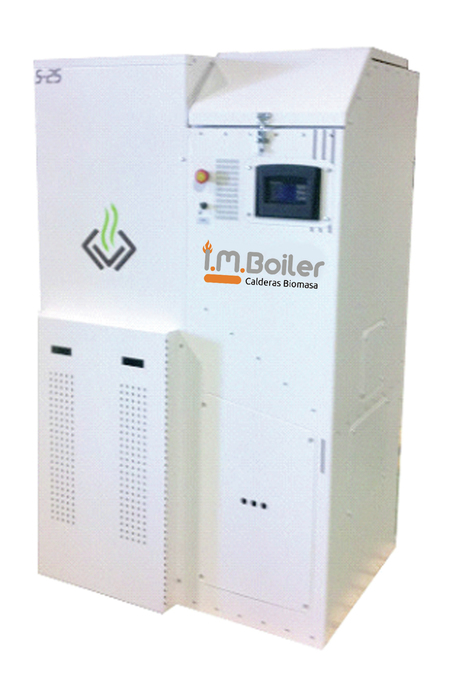

¿Que opinais de esta caldera?
WOOD PELLET BOILERS – SLIMPEL « Thermokoz Heating Systems – High Quality Wood Pellet Boilers, Biomass Boilers
Me la venden de 10 o 25KW como im bolier pero en realidad es esta que os enseño, evidentemente seria la de 10Kw.
Creo que es turca, ¿que opinais?
