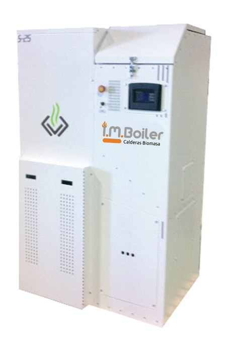

¿Que opinais de esta caldera?
WOOD PELLET BOILERS – SLIMPEL « Thermokoz Heating Systems – High Quality Wood Pellet Boilers, Biomass Boilers
Me la venden de 10 o 25KW como im bolier pero en realidad es esta que os enseño, evidentemente seria la de 10Kw.
Archivo adjunto 11146
Creo que es turca, ¿que opinais?

Que tal Sepio:
De la caldera que solicitas información no puedo responder nada, no tengo ninguna valoración, en cuanto a DOMUSA creo que ya sabes mi opinion, y mira que es una de las calderas que me ilusionaron cuando salieron a la venta. Esta nueva no la he podido ver aun, igual funciona bien, no lo se, pero entre la otra y DOMUSA, al menos esta ultima tiene SAT contrastado.
