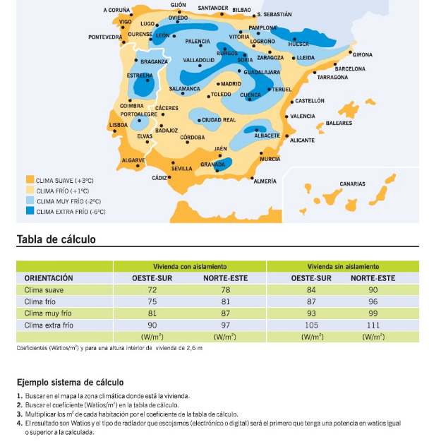

    hola amigos, a pesar de que hoy me decido a escribir os llevo siguiendo desde la sombra desde hace meses, el caso es el siguiente:
    en estos dias estoy reformando mi vivienda situada en un pueblo de jaen, y porsupuesto quiero instalar una caldera de biomasa, pero tengo un pequeño problema. mi instalador me ha recomendado una caldera fabricada en granada de 30 kw, sin deposito de inercia pero con acsde 100lt, a mi esto, gracias a todo lo aprendido en este foro se que es una barbaridad ya que mi casa tiene 120 metros cuadrados, de los cuales normalmente estaran en uso algo mas de la mitad y el resto esporadicamente.
    yo he pensado que algo que podria ir bien seria una de 19 kw con un deposito de inercia de 300 litros y una acumulador de acs de 100 lt, se que es algo grande, pero el aislamiento de la casa no es todo lo optimo que tendria que ser.
    el instalador, viendo mi descontento con su primera proposicion me ha recomendado tambien una caldera de la marca SOKOL serie SD DUO BIO de 19 kw, alguien ha oido hablar de estas calderas??
    os agradezco de antemano vuestra ayuda.

    Ejemplo:
    Visto el mapa siguiente:
    Ayuda urgente en elección de caldera!!!-1360964075_479544963_4-calefaccion-emisores-termicos-calor-azul-compra-venta.jpg
    area = 120m2
    Vivienda sin aislamiento
    Clima frio = 96w/m2
    96w/m2 x 120m2 = 11529w
    -Caldeira Atmos D15P
    -Deposito inercia - min. 500lts
    Link --> ATMOS :: Pellet Boilers
    instalación
    Link --> ATMOS :: Boiler installation
    Deposito ACS
    Link --> Sizing a Hot Water Tank | Cernunnos
    Ejemplo indicativo. Ninguna renuncia a realizar una evaluación del comportamiento térmico del edificio, o cualquier otro estudio de la aplicación de una fuente de energía térmica.

    Que tal compañero:
    La caldera no la conozco funcionando, pero si tengo caracteristicas y en principio no me desagrada para nada, es mas me parece una muy buena opcion esta caldera. Tan solo que no te timen en el precio te dire que esta entre los 2.700 € a 3.200 €, fuera de esta gama de precios quiere hacer el agosto contigo.
    Otra cosa sera el precio final de todo el conjunto, por lo que dices la caldera con el deposito de ACS y deposito de inercia puede instalartelo por 4.700 €, esto puede varia claro esta dependiendo de cada instalador, pero que te sirva de referencia.
    En cuanto a el deposito de inercia y otro de ACS, creo que seria mejor opcion un deposito de inercia con intercambiador de ACS, pero claro esta mayor, quiza te salga un poco mas caro pero a la larga te dara muchos menos dolores de cabeza, lo digo porque este ultimo deposito es mas dificil de picar, el de ACS es posible que en 6 u 8 años debas de cambiar.
