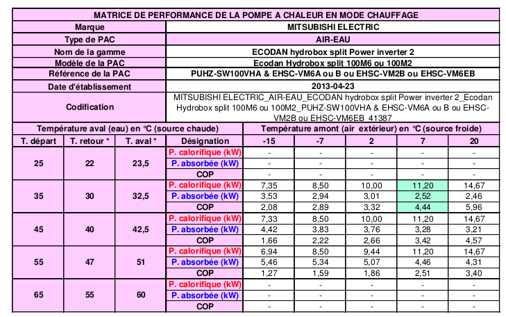

En mi humilde opinión, deberíamos empezar por:
1 - certificado energético;
2 - ver cuál es la fuente de energía térmica que mejor se adapte a la habitación;
Algunos de los requisitos para obtener leña gasieficação caldera:
- Tener acceso a la madera, como alcornoques, encinas, a un precio muy bajo;
- Tener un espacio para el almacenamiento de la madera durante un periodo de 2 a 3 años;
- Disponibilidad para trabajar;
- Alta presupuesto;
- Vivienda y / o archivo adjunto que es posible la instalación de la caldera y todos los componentes necesarios para ello;
Algunos requisitos para pellets de calderas;
- Disponer de espacio para almacenar gránulos;
Componentes necesarios en cualquiera de los casos:
Válvula de carga (Laddomat);
-Buffer tanque (50 litros x pot. caldera en kW) ejemplo: 50lts x 15kw = 750lts
-regulador de tiro;
-Chimenea de acero inoxidable AISI 304/316 de doble pared, cierra la parte superior;
Vamos a hacer un poco de matemáticas ...
Ejemplo :
Valor para la calefacción - 90.53 kwh/m2.ano
año = 365 días
Invierno = 6 meses de frío = 182,5 días
Kwh/m2.ano 90.53 * 201.35 m2 = 18228.2155 kWh / año
18228.2155 kWh / año / 182,5 días = 99.8806 kWh / día
99.8806 kwh / día / 24 = 4,1616 kwh
Valor promedio por hora de entrada de calor necesario para mantener la casa con una temperatura ambiente de 20 º C cuando la temperatura exterior es de 2 ° C
Energía de salida vacía 0.17850000 € / kWh + IVA = 0,219555 euros / kwh (pt)
Energía en vacíos 0.09460000 € / kWh + IVA = 0,116358 euros / kwh (pt)
Contratista de energía dual 0.28950000 € / día + IVA = 0,356085 euros / día (pt)
Calendario y temperaturas :
08:00-19:00 = 18 º C de temperatura ambiente
19:00 08:00 = 20 º C de temperatura ambiente
bomba de calor :
Hydrobox Ecodan dividida inversor de la energía 2
PUHZ - SW100VHA y SHECh - VM6A
Capacidad de calefacción = 4,2 kwh
potencia absorbida = 1,673 kwh
COP = 2,51
Temperatura del agua = 51 ° C
temperatura exterior = 7 ° C
energía consumida 08:00-19:00 = 18 º C de temperatura ambiente = ( 11h x 1.673 kwh ) x € 0.219555 / kwh = € 4.0404
potencia consumida 19:00 08:00 = 20 º C de temperatura ambiente = ( 3h x 1.673 kwh ) x € 0.219555 / kwh = € 1.1019
(10h x 1.673 kwh ) x € 0.116358 / kwh = € 1.9466
promedio total = € 7,0889 / día x 31 días = 219.758 Euros / mes
El costo de instalación (materiales + mano de obra) = +-8,000 euros

En mi humilde opinión, deberíamos empezar por aprender a usar las unidades del SI antes de meternos en problemas de Matemáticas y Física.
Re: Ayuda eleccion caldera biomasa
tan capaz de identificar errores en lo que escribí. Por favor, diga dónde está el error, corregir si se quiere, que yo pueda aprender, así como todos los demás.
