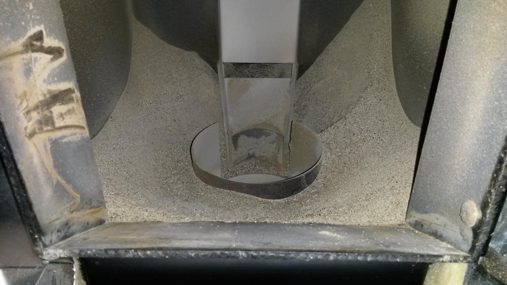

Los problemas en las calderas;
- Proyectos dudosas, en las que se ve comprometida la correcta operación de la caldera desde el principio debido a:
- Diseño de la cámara de combustión que hace que la ceniza se ha acumulado alrededor del quemador, que a su vez caen en la misma;
- Materias dudosas, por mencionar sólo unos pocos fabricantes del tipo de acero utilizado y su espesor;

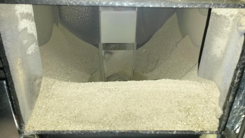

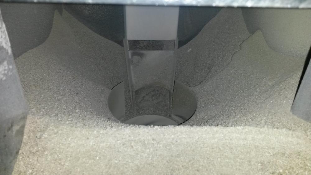

Archivo adjunto 10227
Archivo adjunto 10228
Archivo adjunto 10229
Archivo adjunto 10230
Las fotos de una CENTROMETAL pel-tec 18/24kw

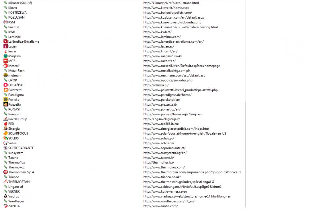

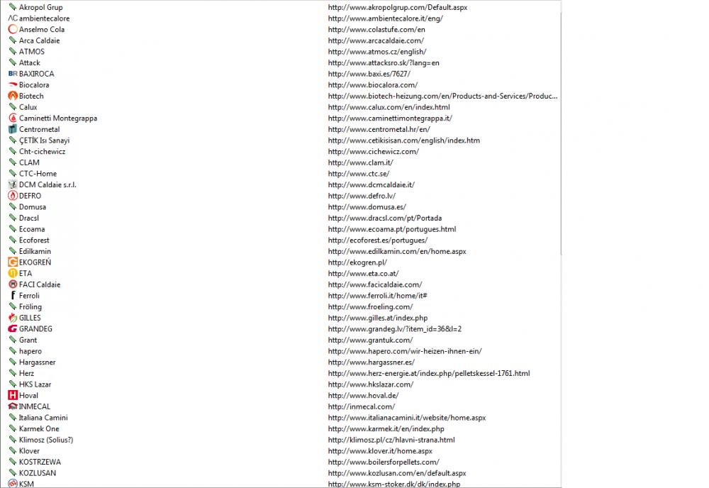

Para que te diviertas aquí os dejo mi lista de marcas de calderas ...
Archivo adjunto 10231
Archivo adjunto 10232

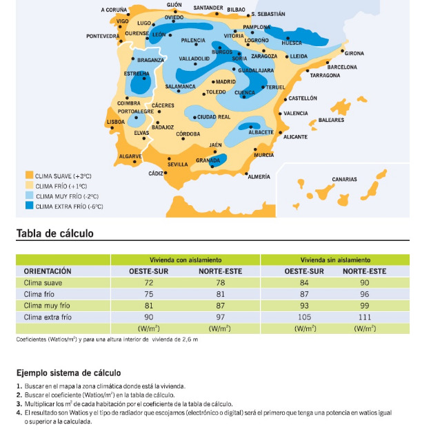

1. Superficie a calefactar
2. Además de calefacción, ¿desea obtener agua caliente sanitaria con la caldera de biomasa?
3. Tipo de calefacción deseada (radiadores, fan coil, suelo radiante, aire caliente, etc)
4. Tipo de vivienda (piso, chalet, pareado, etc)
5. ¿La vivienda dispone de un buen aislamiento térmico?
6. Indicar tipo de ventanas y puertas de la que dispone la vivienda
7. ¿Dispone de espacio para la instalación de un silo de almacenamiento de biomasa?
8. Tipo de biomasa que se desea quemar (pellet, leña, astilla, cáscara, hueso de aceituna, etc)
9. Uso de la caldera (diario, fines de semana, vacaciones, etc)
10. Tipo de caldera: automática o no automática (si está dispuesto a realizar usted mismo tareas de limpieza del cajón de cenizas, intercambiadores, etc)
11. ¿Con qué presupuesto estimado cuenta?
Archivo adjunto 10227 Archivo adjunto 10228 Archivo adjunto 10229 Archivo adjunto 10230
Archivo adjunto 10231 Archivo adjunto 10232

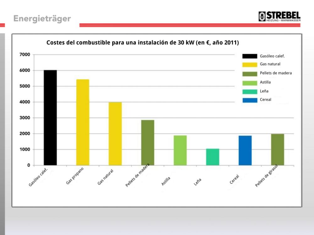

Es de agradecer todo el trabajo que has realizado y me parece bien que hayas hecho todas las comprobaciones, pero eso no es suficiente para decir que todas las calderas y todos los fabricantes son iguales. Aquí te dejo uno que sí lo dice:
STREBEL Turbotec
Turbotec diseño
Cuerpo de la caldera: S35JRG2, chapa interior de 6 mm, chapa exterior de
4 mm
Amplia cámara de carga
Parrilla de acero austenítico refrigerado por aire secundario
Revestimiento refractario templado, refrigerado por aire secundario
Mantenimiento sencillo: refractario fácilmente reemplazable en la zona
de combustión
Superficies de intercambio de calor variables
Ventilador de tiro de dos velocidades, de máxima calidad

mosh1021
Archivo adjunto 10241

Hipótesis:
De acuerdo a este mapa
Archivo adjunto 10243
- Ciudad Real ;
- El clima muy frío ;
- Vivienda con aislamiento ;
Los cálculos seram entre 81w/m2 y 87 W/m2 , porque yo no sé la orientación geográfica.
Usaremos 90w/m2 .
90w/m2 x 130m2 = 11700 w = 11.7kw ( potencia térmica para ser instalado )
