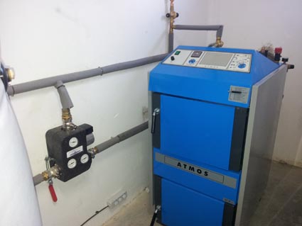

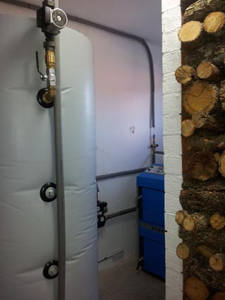

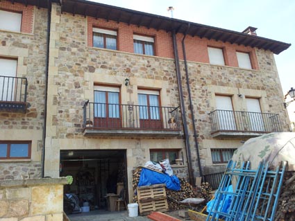

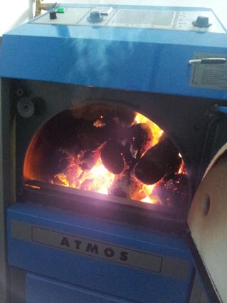

4 Archivos adjunto(s)
Re: Eleccion caldera de leña
Archivo adjunto 9281Archivo adjunto 9280Archivo adjunto 9282Archivo adjunto 9283
Buenas.
Hace dos meses hemos montado en Soria (febrero a -17ºC) una caldera ATMOS DC25S (17-25 kW) de gasificacion por llama inversa para 350 m2 de casa y estan alucinando de lo poco que gasta. Con un deposito de 1000 litros y llenado automatico, descarga termica y elevacion de retorno. Una carga o carga y media al dia. Ademas, el modelo 25S permite meter troncos de hasta 53 cms, no como Vigas u otras de similar potencia que solo llegan a menos de 50 cms. Lleva la elevacion de retorno con bomba Laddomat. Es economica y va bastante bien. A mi me gusta mucho relación calidad precio... El primer dia al encenderla, con madera seca de pino puso el deposito de inercia de 16ºC a 65ºC,en poco mas de dos horas...
