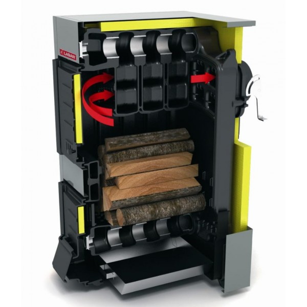

mírate las calderas de leña LASIÍN,. creo que van muy bien y tienen buen servicio postventa
creo que ésta es la Lasián de llama invertida
Archivo adjunto 10820Archivo adjunto 10820

Alguien conoce las calderas de llama invertida sunsystem pyroburn? Me las ofrecieron en un almacen y el precio es atractivo pero me gustaria conocer alguna experiencia. Estoy dudando entre esa, lasian y domusa.
buenas noches
un vecino quiere poner una de leña de llama invertida
mi hijo tiene una caldera Lasián bioself de granulado que va muy bien; el distribuidor lógicamente me dice que las Lasián de llama invertida van de lujo pero me gustaría conocer opiniones de gente que las tenga instaladas en casa. En los foros he oído de todo sobre las Lasián aunque la fiabilidad de un foro con gente escribiendo con alias....
