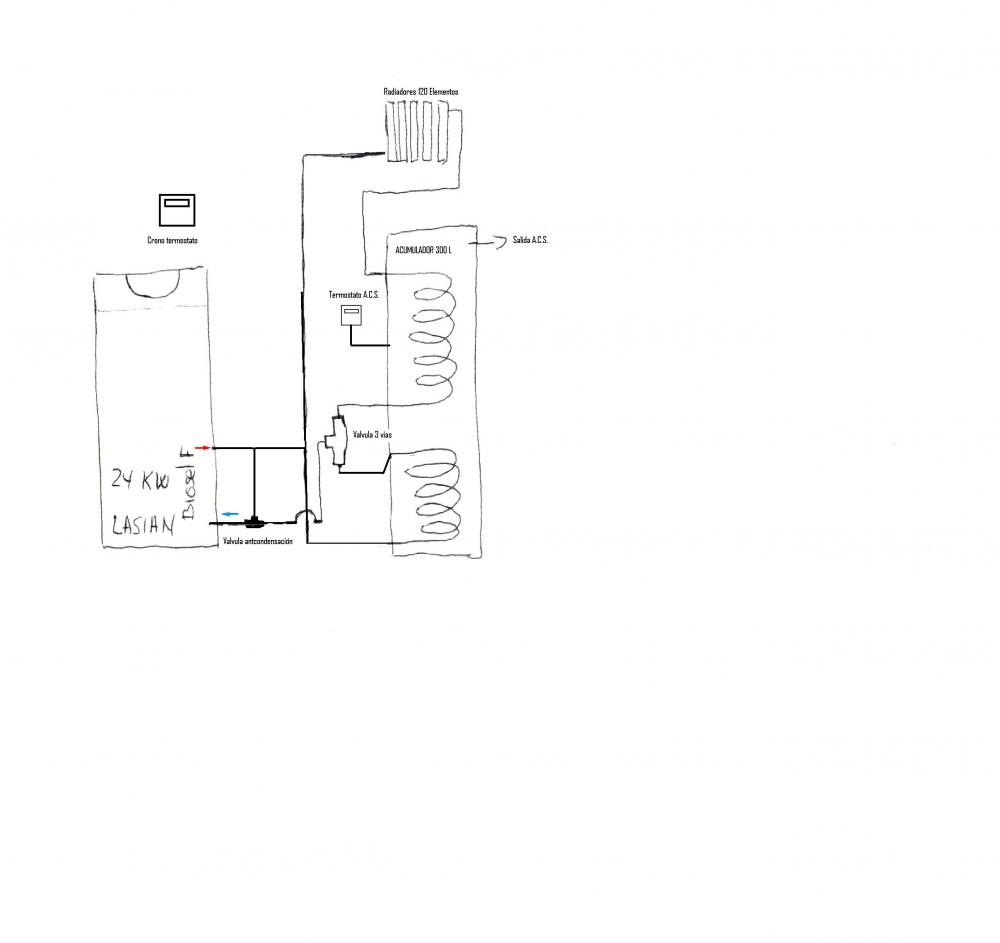

Re: Alguien conoce las nuevas Lasian Bioself de 18 kw?
Hola a todos, soy nuevo en el foro aúnque llevo tiempo siguiendolo.
Después de leer vuestros comentarios al final me decidi a intalar una Lasian Bioself 24 KW, que me instalaron hace dos meses.
Vivo en la ciudad de Antequera, zona norte de Málaga donde el clima es continetal es decir mucho frio en invierno y muchisimo calor en verano. mi casa tiene aproximadamente unos 210 m2 y en la fachada norte y sur tiene asilamiento de 5 cm de corcho natural, ventanas de madera sistema europeo con climalit. en los lados este y oeste no dispone de asilamiento ya que en teoria es uan casa pareada, pero hoy por hoy no se han realizado las construciones que me cubriesen dichos cartabones.
Mi cuestion es la siguente; hasta el mes de diciembre todo marchaba bien el crono termostato esta puesto a 22 grados y para que arranque de 5 a 8 de la mañana y de 5 de la tarde a 2 de la madrugada. El termostato del acumulador esta fijado a 50 grados de máxima con una histéresis de 6 grados. dispone de un rele que permite siempre prioridad a ACS. la question es que en el momento que ha llegado el frio, por las mañanas no calienta los radiadores todo se va hacia el acumulador durante las duchas matutinas, ( somos 5 de familia), y por las tarde si se abre un grifo, tambien corta la calefaccion y desvia a acumulador. ¿deberia poner deposito de inercia? o esa función la esta haciendo el acumulador tal como me ha dicho en técnico que la instalo. Adjunto gráfico de la instalación realizada por el distribuidor. el consumo creo que es bastante razonable 30 kilos día. ¿ es correcta esta instalacion? si no lo es ¿donde falla? se podria mejorar ¿como?. Muchas gracias y a vuestra disposición.

Revisa bien el croquis porque no me cuadra.

El croquis es tal cual me lo han instalado, salida de la cladera hacia acumulador y radiadores. L valvula de tres vias en funcion de quien le piene energia permise el paso de retorno del acumulador o de los radiadores. Al dar paso por ejemplo al acumulador como el retor de radiadores esta cerrado no sube el agua, pero si al acumulador. Cuando el que se cierra el retorno de acumuladores da paso a los radiadores impulsando la salida hacia los radiadores pero en esta ocasion el retorno pasa por otro serpentin que tiene el acumulador. Al parecer segun me esplicaron al pasar el retorno por el acumulador, primeramente precalienta el retorno para que entre mas caliente a la caldera, actuando este como deposito de inercia. Cuando el retorno esta a 50 grados el retorno cede calor al acumulador, pero cuando los radiadores estan frios hasta que alcanzan la temperatura ¿roban calor?, creo.

Agradecería si puede ser colgar unas fotos de esa instalación porque si está exactamente como los marcas en el croquis merece colgarla en los periódicos y anunciarlo a bombo y platillo cerciórate de por donde entra la ida en los radiadores tua tienes marcada en la parte de abajo el retorno en la parte de arriba me resulta increíble que te funcione

Oooo!!, gran error por mi parte, efectivamente el retorno es abajo y la entrada por la parte superior donde tienen llaves termostaticas. Disculpa no me habia dado cuenta y tampoco le di mucha importacian ya que lo que he puesto nuevo es la caldera que antes la tenía de gasoil. Lo que no me cuadra a mi, es la instalacion de la valvula de 3 vias cambiando para ACS y radiadores. Soy profano en el tema aunque conozco algo de fontaneria y depuracion de aguas residuales, pero de calefaccion lo que e leido en este foro que es bastante instructivo.

Tratare de explicarte porque tienes los problemas que tienes de acuerdo con lo que aportas.
Primeramente un deposito de ACS con dos serpentines no es muy comun ver, primeramante porque en españa no esta permitido su uso para energia solar y conexion a caldera en el mismo deposito. No es tu caso, pero la ida se coloca siempre en la parte alta del serpentin y el retorno en la parte baja.
Como deberias de conectar seria de la siguiente manera:
Salida de caldera a valvula de tres vias, dando prioridad al ACS, y conectar la ida a los dos serpentines con una te, quiero decir que los dos serpentines deberian de conectarse de manera independiente, la parte alta a la ida y la parte baja al retorno. De esta manera el calentamiento seria muy muy rapido del ACS, y por lo tanto en cuestion de 10 minutos o algo mas me entraria a funcionar la calefacción, si por un casual el ACS baja de temperatura recuperar esos grados seria cuestion de pocos minutos.
Tal como lo tienes ahora la calefacción nunca va a funcionar bien, cuando el acs consigue la temperatura abra la valvula de tres vias para dar calor a los radiadores, pero como el retorno pasa a traves del ACS, cosa que JAMAS he visto, el acumulador se enfria, haciendo que la valvula de tres vias vuelva a calentar el ACS y lo poco que calento los radiadores se enfrian y asi una vez tras vez, total la caldera funcionando mal y sin calor.
Que te corrijan la instalacion, que digan lo que digan los iluminados que te hicieron la instalacion, que se dejen de tonterias, y que instalen una valvula de tres vias, si deseas un croquis de como seria puedo pasartelo. Un saludo y suerte.

Ya me parecia a mi que era un poco estraño, he estado intentando jugar con los termostatos y cada vez se ponia peor. Y si te agradeceria mucho el croquis, por que visto lo visto cuando se lo explique es capaz de entender cualquier cosa y esta barbarie me ha costado 500€.
