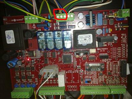

La placa es sencillita, pero es la que usa CSthermos entre otros.

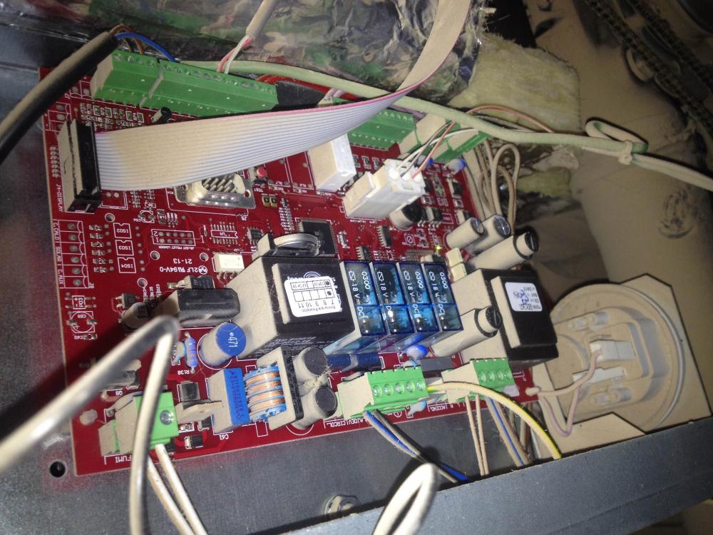

Nargo de donde sacas ese manual en inglés?
He tenido que rebuscar entre las cosasa de la caldera que he ido recopilando estos ultimos meses.
Como decia la electronica de esta caldera es la de la Cs thermos Biohydra hasta la ultima coma.
Os dejo las fotos de la placa de esta caldera italiana y de la que tengo yo (las que llevan polvo). Vereis que han puesto una etiqueta sobre la impresion de Csthermos de la serigrafia.
Si buscais los parametros de la biohydra vereis que coinciden y su funcionamiento, logicamente, es identico.
El chasis no es csthermos, como ya dije en su dia, y el sistema de limpieza por sinfin no lo he visto en ninguna otra maquina aun, diria que es la unica parte maña de esta caldera. Csthermos lleva un crisol triple circular que va canviando de posicion cada tanto tiempo. El chasis original monta otra electronica que sopla aire para limpiar el crisol.
Archivo adjunto 12169
esta es la placa de la biohydra
Archivo adjunto 12170
Si mi placa es esta también [emoji106]
