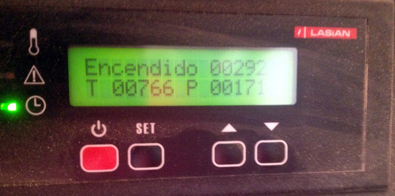

  21. #121
    Avatar de nargoni
    feb 2012
    Catalunya
    598
    Predeterminado Re: Alguien conoce las nuevas Lasian Bioself de 18 kw?
    hola bioself,
    Como puedo ver si se ha desgastado? Donde lo has visto?
    Yo tengo la mia en marcha desde hace un mes y sigue funcionando correctamente.
    No he tenido ni un problema mecanico con ella (y que dure). Sigo teniendo el mismo problema electrico ya que llevamos una temporada con cortes electricos casi a diario. Son de un segundo y es un tema de la compañia, pero la bioself se queda en "blackout" y por supuesto no arranca; tendre que ponerle un SAI.
    766 horas trabajadas, 171 este año.
    292 arrancadas en total.
    Jordi, Catalunya
  22. #122
    bioself está desconectado Forero Junior
    dic 2013
    PULGAR
    10
    Cita Iniciado por nargoni Ver mensaje
    hola bioself,
Nombre: lasian14.jpg
Visitas: 849
Tamaño: 65,2 KB
    Mira el sinfín y veras si la espiral tiene el grosor uniforme o esta en la parte que quema el pellet como un cuchillo, así la tengo yo. Un saludo.
    Mira la espiral de sinfín, si tiene desgaste se ve. Voy a intentar colgar una foto del mio. Un saludo

    Que temperatura de humos tiene vuestra caldera?
    Para verlo solo hay que darle al SET y luego pulsar las dos flechas simultaneamente durante 2 segundos. Es el numero que aparece en la parte superior derecha de la pantalla.
    Para saber el valor real debe estar la caldera en funcion llama.
    Y este valor varia segun el nivel de potencia, será mas bajo a nivel Llama1 que a nivel Llama 6.
    Pues eso, que temperatura de humos tiene vuestra caldera y a que potencia esta?
    Muchas gracias.
    Jordi, Catalunya
