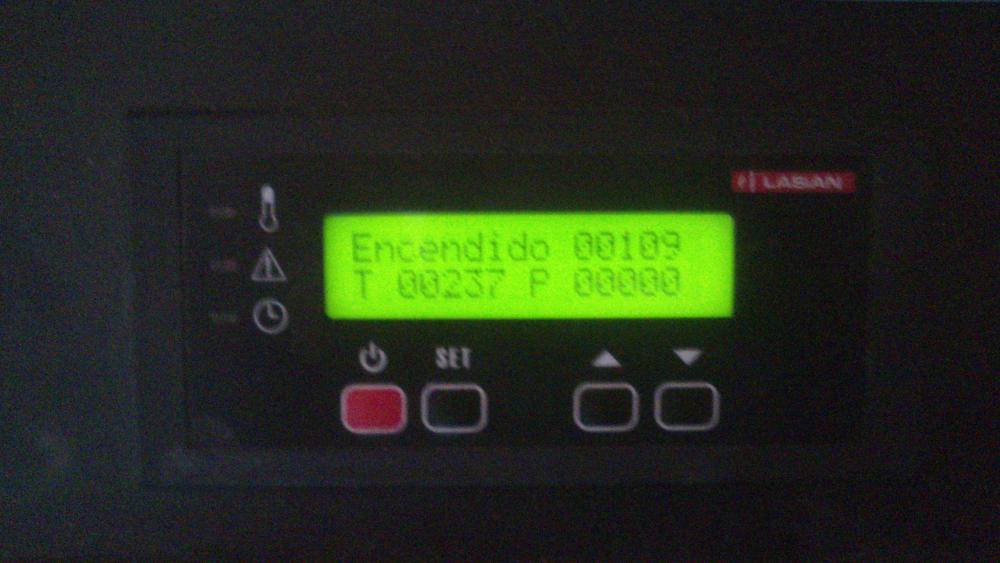

Indica: Numero de veces que se ha puesto en marcha la caldera
T= Numero total de horas
P= numero parcial de horas (se pone a cero con las flechas)
Interesante para saber consumos, horas de funcionamiento reales. Una caldera no suele estar a la vista y uno no sabe si arranca o no, y cuantas veces, o cuantas horas esta en marcha en cada arranque.
La marca dice que el consumo maximo de esta caldera con pellet DIN PLUS es de 3,7Kg/h y a mi segun lo que he gastado y las horas de funcionamiento (siempre a tope) me sale 3,8Kg/h. Teniendo en cuenta que 10 sacos de una determinada marca (a1) me duraron un suspiro creo que el consumo es correcto. Esperaré a que me llegue el palet de pellet y unas 100 horas mas para calcular otra vez los consumos a ver que tal se porta ya con un pellet siempre identico.

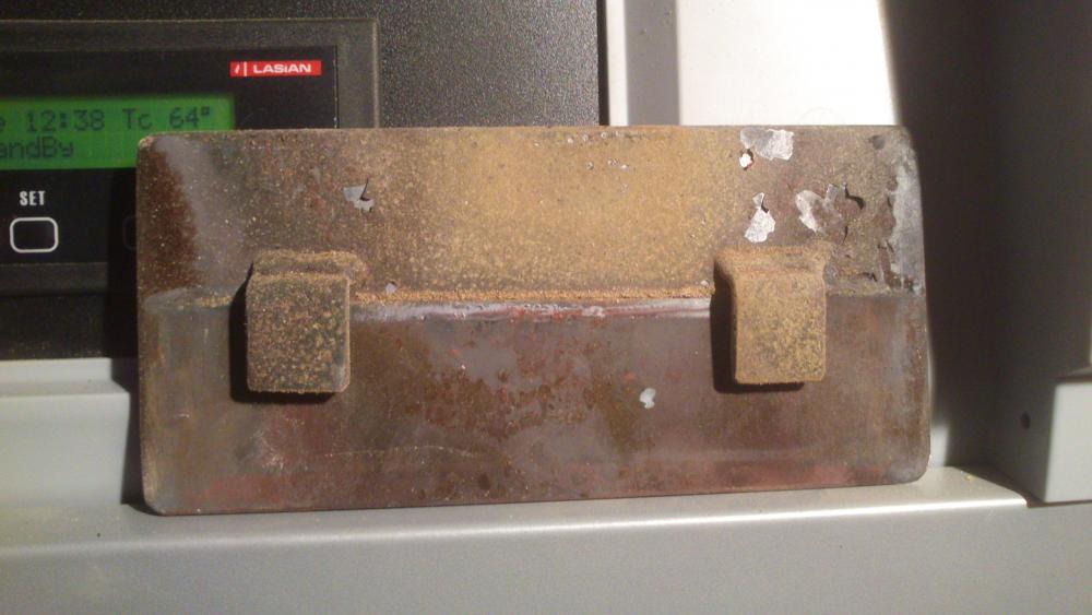

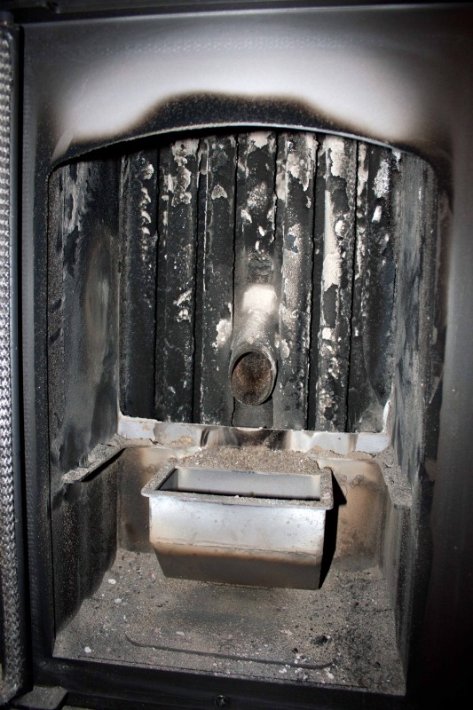

Edito para añadir imagen de la pieza que he añadido al quemador para evitar que caiga pellet fuera del mismo.
Archivo adjunto 9651
Medidas: Ancho, el total del quemador
Alto, el doble de la altura del quemador desde el extremo superior hasta el plano donde se apoya.
Yo le puse unos "ganchos" para poder quitarla del quemador a voluntad. Se podria atornillar o soldar.
En mi caso es de hierro de 4mm de grosor, pero lo ideal es que se hiciese en inoxidable.
Lleva unas 200 horas funcionando y ya no ha caido ni un solo grano de pellet fuera del crisol.
