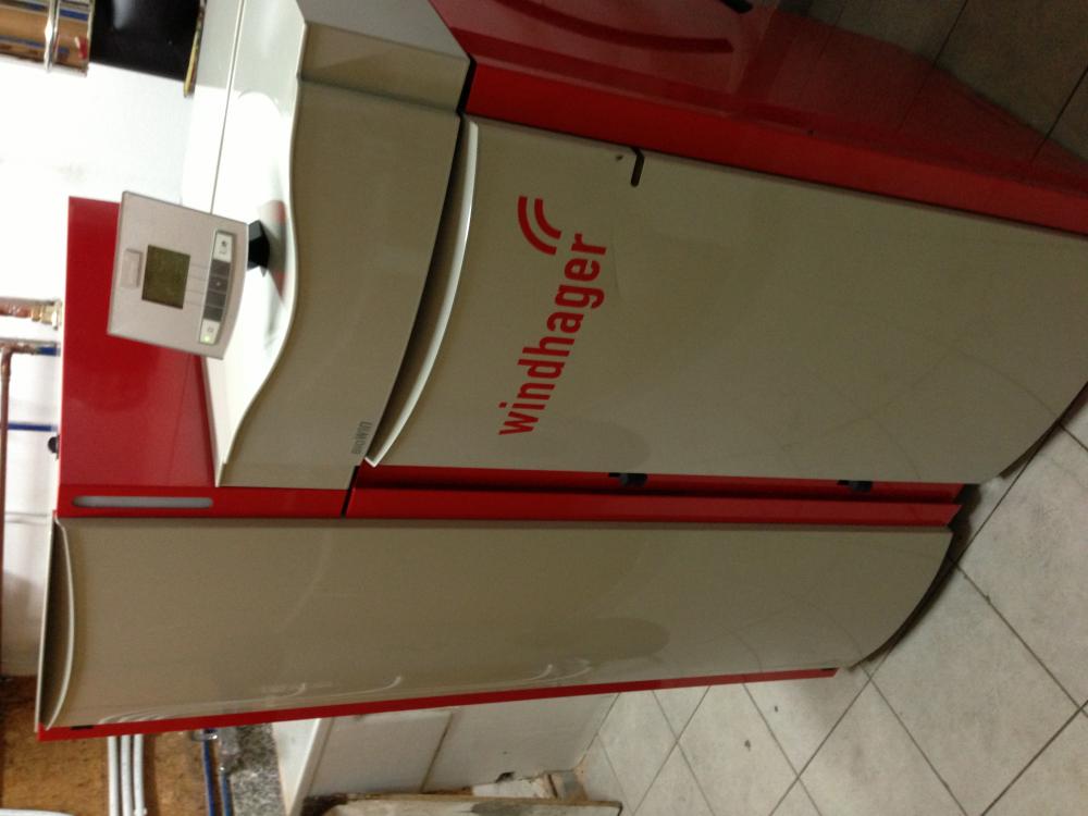

    Al final me decidí: Windhager bioWin-img_1423.jpg
    Pongo una foto de la máquina

    Muy buen aparato monte2.
    Esperamos esos datos de consumos y demás...
    Suerte.

    Efectivamente, que ojo tienes!! Era una Moretti Poseidón... La verdad es que el técnico nos dijo que con el intercambiador solo tendríamos 8l/min de ACS, no se sí resultaría escaso para una ducha, es que lo del depósito adicional no nos hace mucha gracia.
    Tendrías una foto del depósito que lleva la Biowin o va integrado en el interior de la caldera?

    Tienes una foto en la página anterior

    Ah, vale, pensaba que esa era la caldera y el tanque de pellets y que el depósito iba a parte. Ahí está todo entonces. Gracias!
