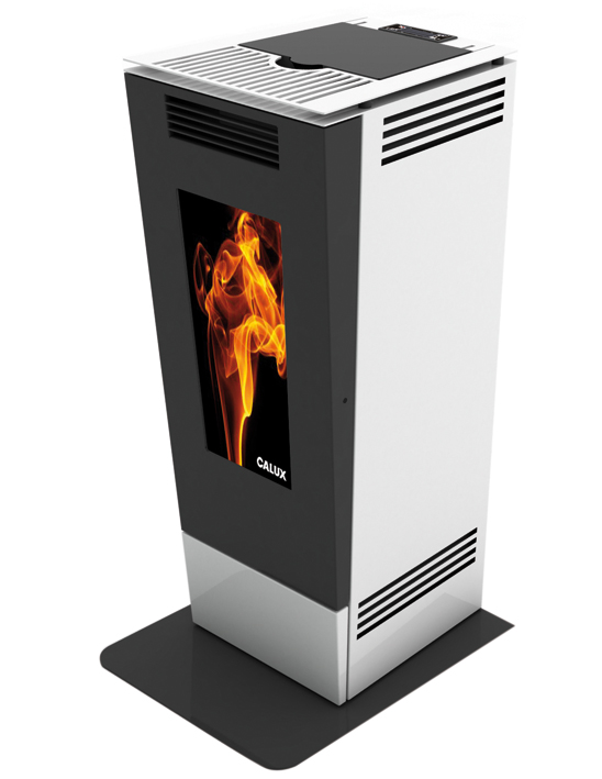

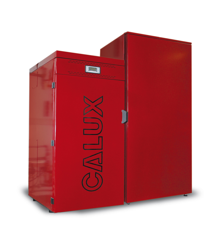

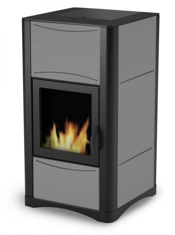

Yo descartaría el calentar todos los metros con una canalizable. Estas estan pensadas para distribuir el calor en habitaciones colindantes a la estancia donde esté la estufa. Si quieres distribuir el calor a mas de 3-4 metros de distancia, se va a perder gran parte de poder calorifico y la estufa siempre va a andar al tope de potencia. Quizas segun lo que comentas, sería mejor poner dos estufas, una por planta y, de esta forma, si lo quisieras si podrías canalizar ambas.
Con lo que refiere a radiadores, si aun estas pensando en la mejor forma de calentar tu hogar, puedes barajar la opcion dep oner la instalacion de rediadores y calentar estos con una caldera de pellets. Si que es una opcion mas cara pero la distribucion del calor es mucho mas homogenea.
También existe como opcion una termoestufa, que tambien es para calentar radiadores pero a parte te hace de estufa en la estancia donde la tengas. Esta opcion la descartaría si no tienes termo para el agua sanitaria a parte pues en verano no es muy comodo que digamos tener la estufa andando y calentando para tener agua sanitaria, cosa que con la caldera si podrías pues no irradia calor y ademas se pone en un lugar no visible de la casa.
Ahora bien, si tuviera que recomendarte, puedes escojer la opcion de una caldera CALUX Sintesi 15 kw, una termoestufa CALUX Ergoflam Idro Steel 15kw o bien la opcion que comentabas de dos estufas que podrian ser la CALUX FORMA 6kw
Archivo adjunto 7132
Archivo adjunto 7133
Archivo adjunto 7134
Todas disponibles en diferentes colores excepto la caldera
