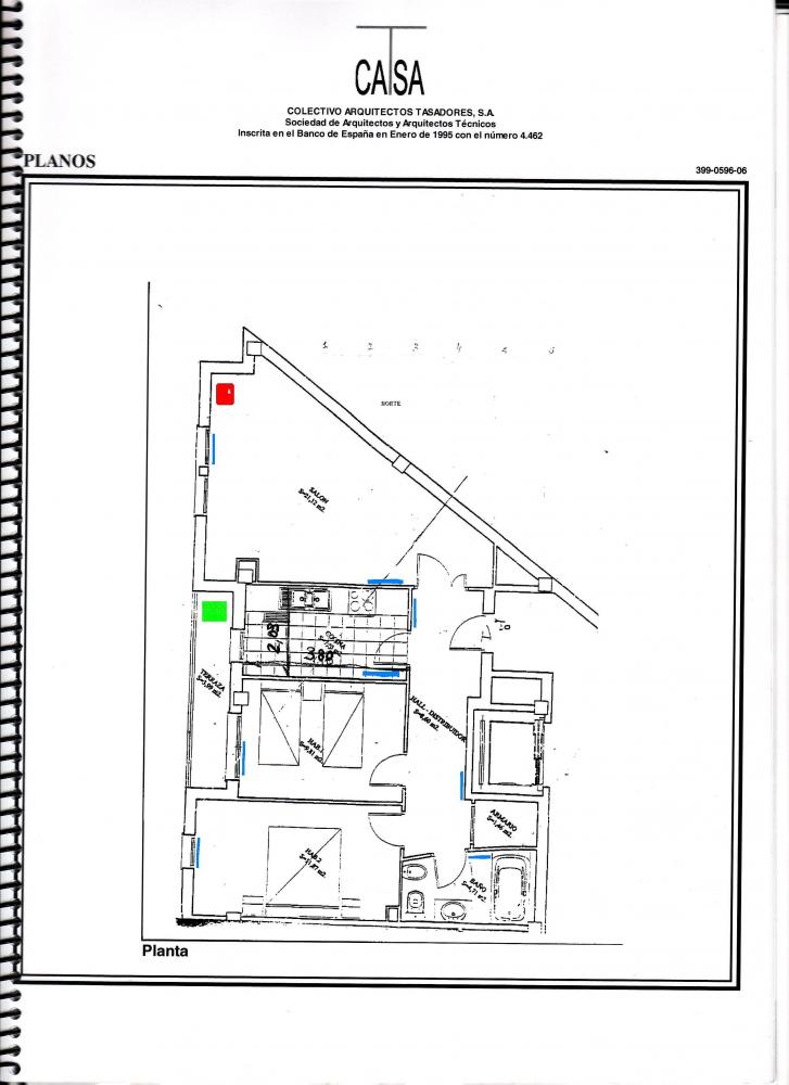

Partiendo desde la mayor ignorancia,que me aconsejais:(Abajo dejo plano vivienda, el punto rojo iria colocada la estufa)
1- Estufa en el salon, que irradie calor al salon y se disperse por las habitaciones.El agua caliente sanitaria lo aporta la caldera de gas
2- Estufa Canalizada, que irradia calor en el salon y se disperse por el resto de la casa. Desde su lugar hasta la puerta habria 6m lineales los mismos que hay de pasillo.El agua caliente sanitaria lo aportaria la caldera de gas
3- Termoestufa, que irradie calor en el salon y me permita calentar mediante los radiadores el resto de la casa, mientras el agua caliente sanitaria lo aporta la caldera de gas
4- La caldera de gas a tomar por saco, y agua caliente y calefaccion desde la caldera de pellets
Aquí os dejo un plano de la casa, el punto rojo seria el lugar donde iria la estufa, esta al lado de la fachada, las lineas azules radiadores, que se podrian quitar los del pasillo y cocina, y el punto verde donde esta la caldera de gas

Por la manera en que tienes distribuido el piso, creo que lo mejor sería una termoestufa que te calentara radiadores e irradiara calor en el salon. La opcio estufa o estufa canalizada no la veo viable pues hay demasiada distancia a canalizar, no tendía suficiente fuerza para llegar el calor.
De todas maneras la caldera de gas la dejaría colocada por el tema del agua caliente en verano.
La optra opción sería quitarla y colocar una de pellet pero entonces no tendrias el calor ni la calidez de la llama en el comedor.
Ambas opciones serian válidas. Si necesitas mas info o tienes alguna duda, exponlo e intentaremos ayudarte

Muchas gracias en primer lugar por vuestros comentarios, en segundo lugar corregir la errata de gasto de calefaccion, que asciende a 1100e, la cifra anteriormente incluia gasto de luz.
Desde la creacion del mensaje a dia de hoy, me he decantado por la decision sobre la termoestufa, la dejo en el salon y que me irradie calor en el salon y por otra parte el resto de la casa con los radiadores.
Pienso que la potencia que me convendria seria de 9kw?¿ no??
Estariamos hablando de 35 elementos repartidos en 6 radiadores. No cuento con los dos radiadores del salon en la que estaria la estufa ya que desconozco si la potencia daria para calentar el salon, no obstante habria dos radiadores de 10 elementos, de no repartir bien el calor pues deberiamos añadir uno mas.
