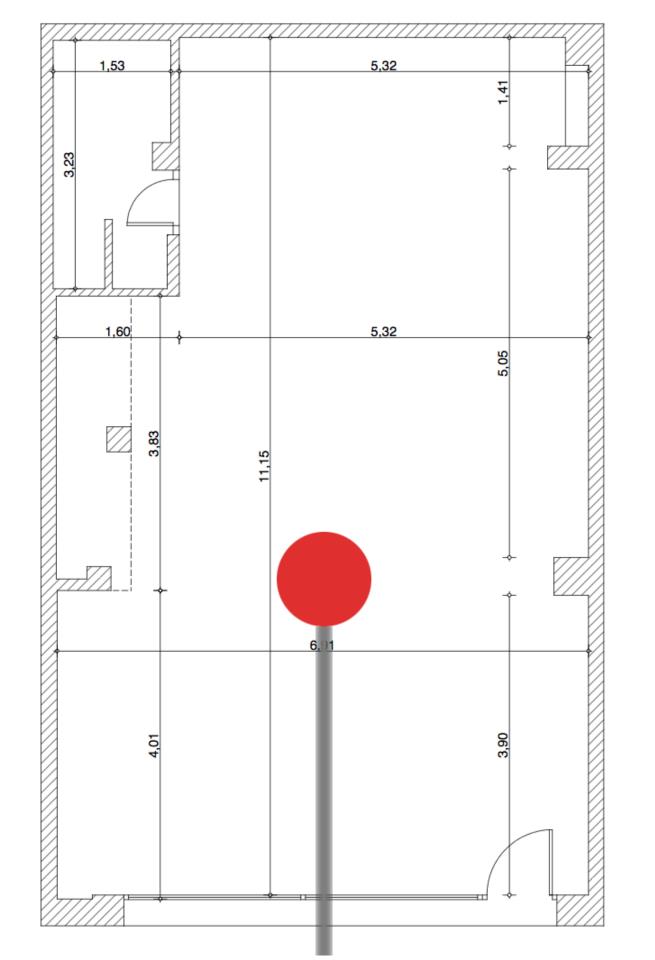

Gracias por la respuesta Pedrodiego. 23 grados quizá sea mucho, si, igual con 21 es más que suficiente por lo que he mirado. Voy a mirar que sea canalizable, le preguntaré a la empresa queme está moviendo el tema. En local tiene 10 metros de fondo por 8 de ancho, y quería poner la estufa mas o menos en medio. He dibujado sobre el plano donde iría la estufa y la salida de humos, a fachada:
Archivo adjunto 6456
Un saludo y gracias de nuevo!

Gracias por tu respuesta!
1- Tomo nota de la temperatura, con 21 me arreglo y de sobra, por lo que parece :)
2- La "nave" me gustaría mantenerla como está, con su altura, ya que entra mucha luz natural, y si pongo el techo falso me quedo sin toda esa luz.
Respecto a "estufa sin caldera", efectivamente, me refería a que no voy a usar la estufa para calentar agua y alimentar unos radiadores.
La chimenea sale a fachada, pediré permiso a los vecinos para instalar una salida de humos. Si no me lo dan pues tendré que pensar en otro sistema, claro :(
