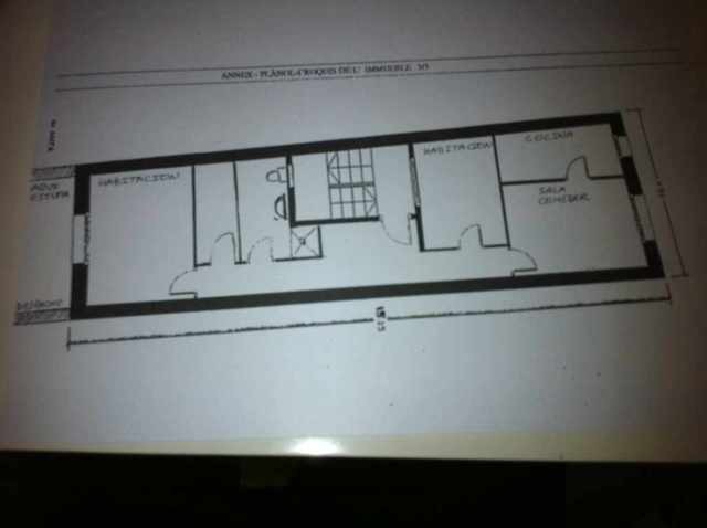

Primero me presento, me llamo Marc y estoy planteandome comprar una estufa de pellets, pero tengo varias dudas, mi piso és pequeño (unos 60m) pero és largo y estrecho y solo me permite montar la estufa a una punta, justo al lado contrario de donde tengo el comedor y la cocina...

Un plano ayudaria mucho a los numerosos instaladores y expertos que hay en este foro. todo depende de si el aire que suelta la estufa tendra muchos o pocos obstaculos hasta llegar a tu salon. Con una estufa de 7kw (si el piso esta medianamente aislado) iras sobrado.
Yo con una Vigo de ecoforest caliento una planta (cuadrada) de unos 50 m y quito completamente el frio de la planta de arriba, ala que llega el calor por una escalera.

Ok, tienes toda la razon...
Archivo adjunto 6300
En la parte izquierda, fuera del plano este hice una habitacion mas que és donde querria poner la estufa, ya que por encima mio tengo dos pisos y justo por ahi és por donde me es mas facil sacar la chimenea fuera. Justo al lado contrario és done tengo la cocina y comedor...

pues no lo tienes nada facil, :) si consigues la estufa y tienes falso techo, podrías montar unos extractores que impulsaran el aire caliente de la habitación a las otras estancias... supongo que saldrá más barato que una estufa de aire canalizado.
esto de la biomasa, con amortizaciones a 6 y 10 años, si el clima es templado, no anima demasiado. tendrían que bajar algo el precio de estas estufas:(

Si que tengo falso techo, pero independiente en cada estancia y un espacio de 2cms de camara de aire (lo minimo que necesité para pasar la intalacion electrica)
Y el clima ahora en invierno és frio frio... :-(
Podemos llegar a menos 6 menos 8 por las noches y algunos dias muy puntuales incluso mas...
