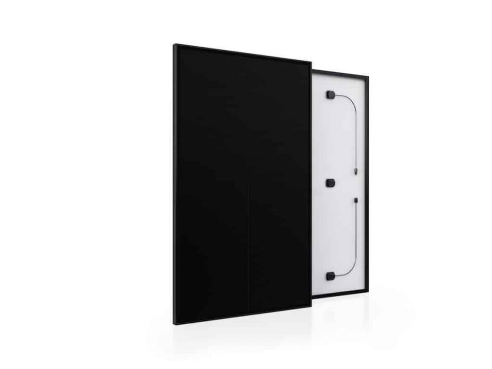

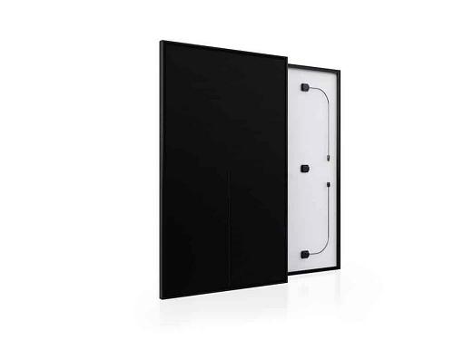

    El P6 410W es la última evolución comercial de la serie SunPower Performance.
    Se trata de un panel de aproximadamente 2 metros cuadrados, con una potencia nominal de 410W.
    Este panel está pensado para instalaciones residenciales. Su tamaño de 1808mm x 1086 mm lo hacen ideal para instalaciones sobre tejados de viviendas con una integración estética extraordinaria al ser totalmente negro (incluido el marco y la superficie trasera).
    De manera alternativa, para casos en los que la estética no sea una prioridad, ofertamos también la versión comercial del mismo panel: el SunPower P6 - 410W - COM - XS.
    Se trata de un panel de una calidad similar e igual dimensiones pero sin la impecable estética "black" a cambio de un precio más económico.

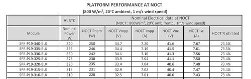

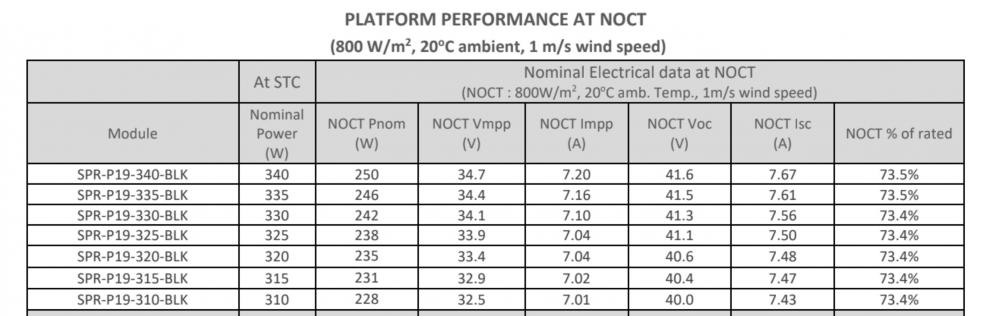

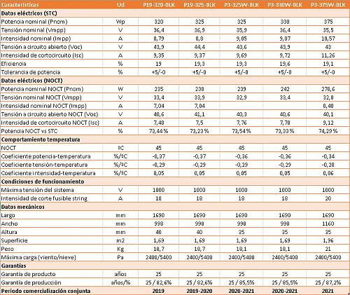

    ¿Están disponibles los datos técnicos en condiciones NOCT?
    Se adjuntan en la siguiente tabla para toda la gama P19/p BLACK.
    Y un comparativo técnico de todos los paneles que se han ido ofertando en este hilo:
    Nombre:  24825d1621977862t-nuevo-panel-sunpower-p3-375w-black-comparativa-p19-p3-central-compras.jpg
Visitas: 56702
Tamaño: 74,3 KB

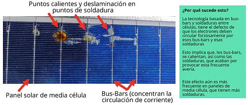

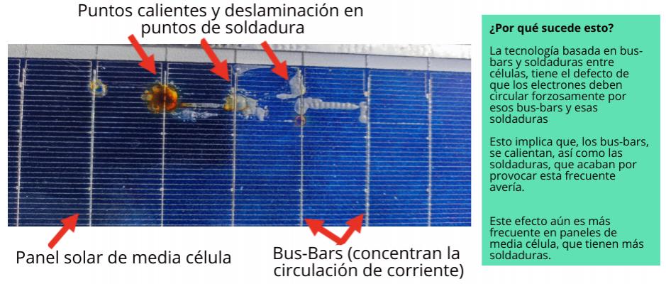

    ¿Qué implica que estos paneles no tengan conexiones metálicas entre células o bus-bars?
    La ausencia de bus-bars se traduce en mayor fiabilidad y vida útil del producto como se explica en la siguiente tarjeta:
    Para más información puedes visitar la web del distribuidor: Panel Fotovoltaico SunPower

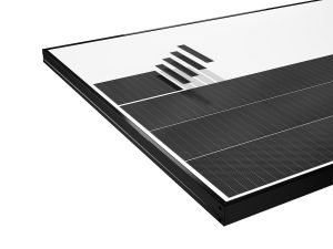

    Gracias Alejandro por la iniciativa que habéis tomado SolarWeb y HM Sistemas (Photon) con SunPower y los usuarios del foro.
    Este modelo es una novedad tecnológica pues utiliza una configuración "en teja" de las células. Son, digámoslo así, como láminas de células Mono PERC de alta eficiencia, que van pegadas mediante un adhesivo que se utiliza en tecnología aeroespacial. Con esto lo que se consigue es prescindir de los contactos metálicos que siempre acaban dando problemas por calor, efecto Joule.... y mejorar eficiencia y rendimiento con temperatura.
    Además, al ser totalmente negro, tal cual se ve en la foto, es extraordinario para viviendas, pues queda estéticamente espectacular.
    Si a alguien le interesa, tenemos un video donde se ve el panel y se explica un poco lo que hemos comentado:
    Por lo demás, como siempre, panel para ser instalado por profesionales ... y cualquier duda tratamos de echar un cable a esta oportunidad que ha promovido SolarWeb.

    Predeterminado Re: #2 PANEL SUNPOWER P19 - 320W - BLACK
    buenas! he buscado pero no encuentro si el fabricante facilita los datos técnicos en condiciones NOCT? gracias!
    ene 2019
    25
    Hola datil,
    Para tu info, intento insertar captura de imagen con los datos que mencionas.
    https://www.sfe-solar.com - Distribuidores equipos fotovoltaicos desde 2007 - SunFieldsTwitter
