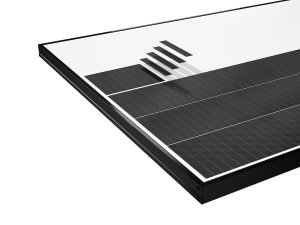

El P6 410W es la última evolución comercial de la serie SunPower Performance.
Se trata de un panel de aproximadamente 2 metros cuadrados, con una potencia nominal de 410W.
Este panel está pensado para instalaciones residenciales. Su tamaño de 1808mm x 1086 mm lo hacen ideal para instalaciones sobre tejados de viviendas con una integración estética extraordinaria al ser totalmente negro (incluido el marco y la superficie trasera).

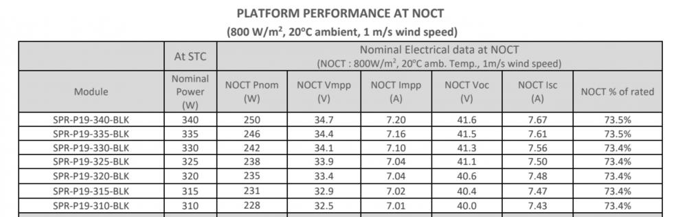

¿Están disponibles los datos técnicos en condiciones NOCT?
Se adjuntan en la siguiente tabla para toda la gama P19/p BLACK.

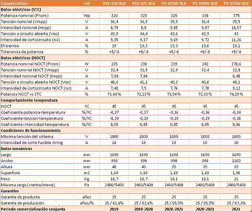

Y un comparativo técnico de todos los paneles que se han ido ofertando en este hilo:
Archivo adjunto 24826

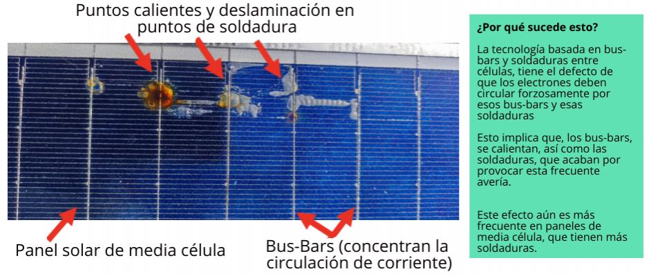

¿Qué implica que estos paneles no tengan conexiones metálicas entre células o bus-bars?
La ausencia de bus-bars se traduce en mayor fiabilidad y vida útil del producto como se explica en la siguiente tarjeta:

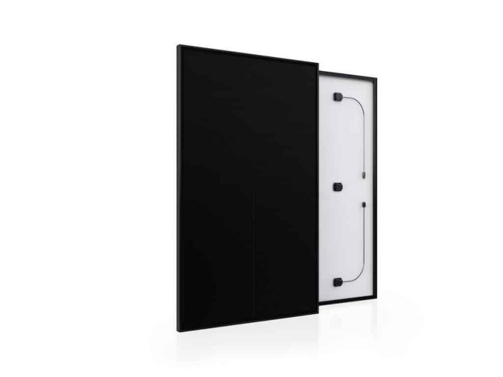

Este modelo es una novedad tecnológica pues utiliza una configuración "en teja" de las células. Son, digámoslo así, como láminas de células Mono PERC de alta eficiencia, que van pegadas mediante un adhesivo que se utiliza en tecnología aeroespacial. Con esto lo que se consigue es prescindir de los contactos metálicos que siempre acaban dando problemas por calor, efecto Joule.... y mejorar eficiencia y rendimiento con temperatura.
Además, al ser totalmente negro, tal cual se ve en la foto, es extraordinario para viviendas, pues queda estéticamente espectacular.

buenas! he buscado pero no encuentro si el fabricante facilita los datos técnicos en condiciones NOCT? gracias!
Re: #2 PANEL SUNPOWER P19 - 320W - BLACK
Hola datil,
Para tu info, intento insertar captura de imagen con los datos que mencionas.
Archivo adjunto 20281
