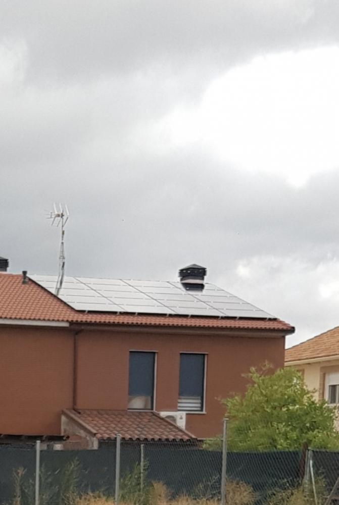

Mi instalación terminada
@AOVE haces bien en aprovechar la orientación del tejado y de esa manera optimizar la potencia a instalar. Desde luego que estás dando grandes pasos...
En cuanto a lo de la tarifa tempo solar, te recomiendo que leas experiencias de otros foreros en este hilo https://www.solarweb.net/forosolar/f...tml#post382602
@gasoss gracias por compartir, vaya pedazo de instalación, eso sí es aprovechar el tejado. Espero que te funcione tan bien como a tu paisano @diamantes21

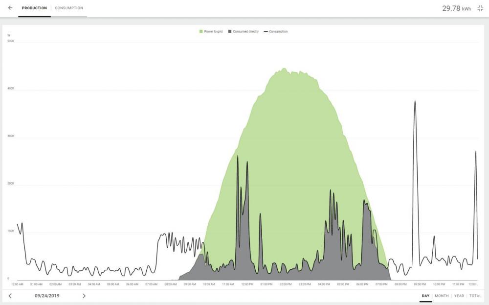

Producción de mi instalación del primer día sin nubes:
Archivo adjunto 20835
Producción: 29 KWh
Autoconsumo: 6 KWh
Inyección: 23 KWh
Consumo total: 13 KWh
Energía de la red: 7 KWh
Instalación:
6 KW potencia inversor Fronius Primo
4.5 KW potencia NOCT paneles SunPower P19
6.2 KWp potencia pico paneles SunPower P19
Inclinación: 17°
Azimuth: +45° (SW)
Autoconsumo: zona gris
Inyección: zona verde
Consumo total: línea negra
