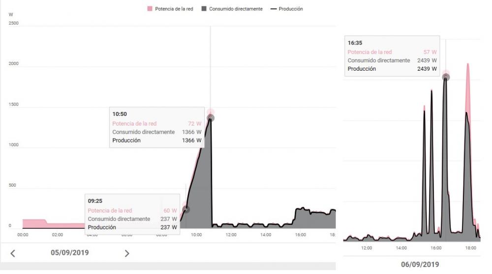

De momento solo puedo poner las gráficas con inyección 0, por trabajo no he podido hacer más pruebas. Mañana estaré en casa más horas y sobre todo las centrales.
Archivo adjunto 20778
La primera parte de la gráfica es el día 5, por la mañana. La otra parte es de hoy por la tarde. No se si las placas darán más potencia en las horas que faltan, supongo y espero que si.
Yo creo que no son malos estos valores:
11:00 muy cerca del 50% de producción.
16:35 un 76% de producción.
18:00 un 63% de producción.
Deberían ser mejores?
Necesito recabar más datos!!
Ya ire contando.

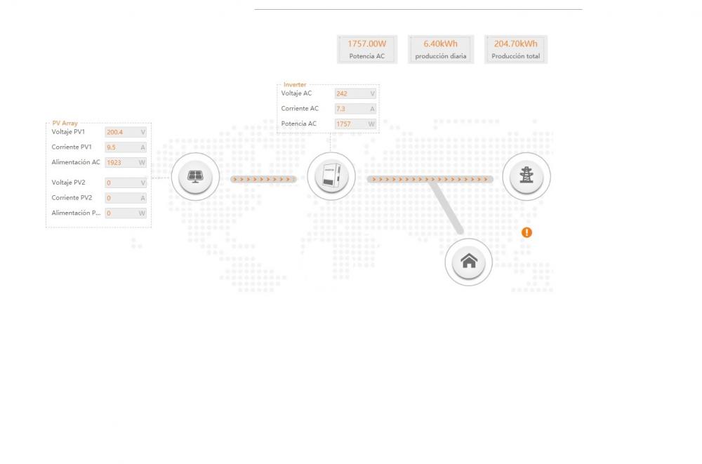

esta es mi producción ahora, con 6 placas de 330wp y un solax mini de 2kw
Archivo adjunto 20781Archivo adjunto 20783

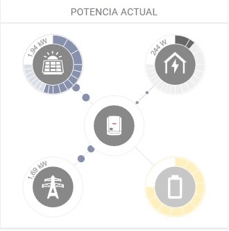

Por si interesa, ahora mismo
Archivo adjunto 20784

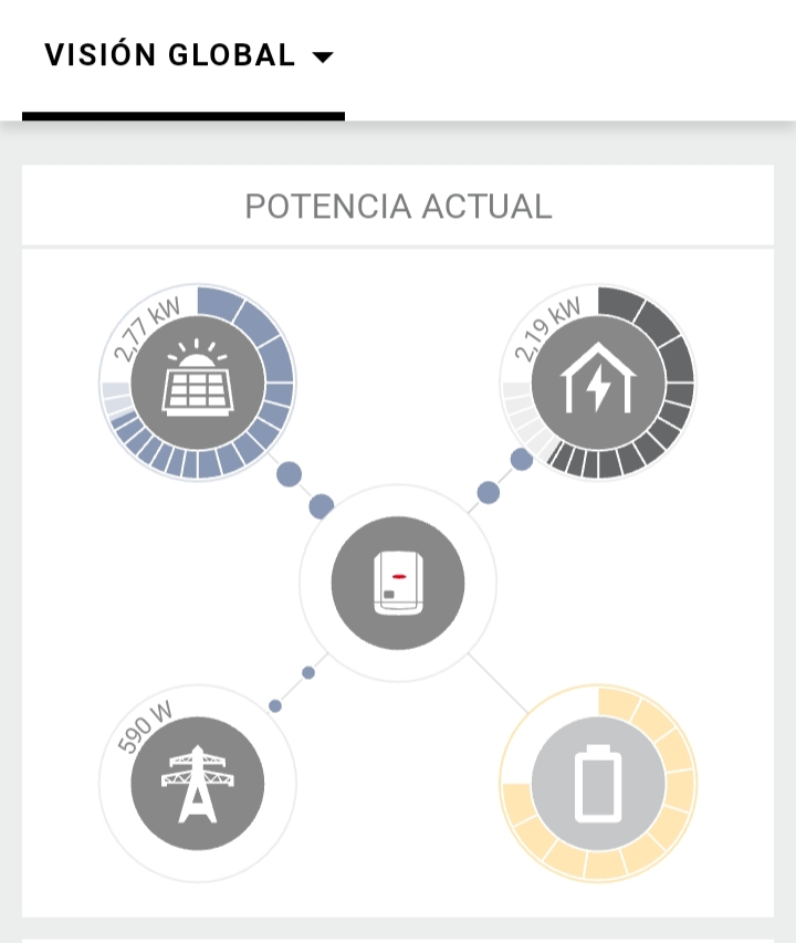

Re: OFERTA PANEL SUNPOWER P19-320W-BLACK
Esos 2,77 KW están muy bien
Que te han pedido para legalizar? Va a ser con vertido o sin el?

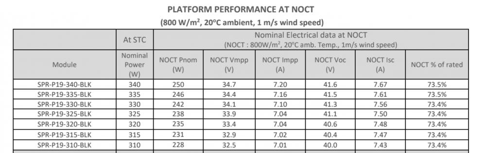

Para hacer un cálculo más real de la producción de tu instalación deberías coger el valor NOCT de potencia de las placas, que para la de 325W es de 238W
Esto te da un valor de potencia total para 10 paneles de 2380W, que es el valor que deberías esperar de producción real
tinet_007
Efectivamente, la potencia nominal de los paneles que dan todos los fabricantes se refiere a la potencia en condiciones estándar de medida (1000 W/m² de irradiancia y 25º C de temperatura de célula).
Por entendernos podemos suponer que la potencia nominal es la que daría el panel en un laboratorio manteniendo la irradiancia y la temperatura de célula (no la temperatura ambiente) a dichos valores de 1000 W/m2 y 25 ºC. Estas condiciones rara vez se darán en la realidad, especialmente por la temperatura de la célula que normalmente será muy superior.
La realidad es que los paneles van a trabajar la mayor parte del tiempo en condiciones NOCT o inferiores y esto es así para todos los fabricantes de paneles por lo que es importante verificar dicha información en la ficha técnica.
Para el caso de la gama P19 de Sunpower tendríamos:
Archivo adjunto 20798
Y se corresponden a los valores esperados en los paneles cuando trabajan a la Temperatura de Operación Nominal de la Célula que se define como la temperatura que alcanzan las células solares cuando el módulo se ve sometido a una irradiancia de 800 W/m2 con una velocidad del viento de 1 m/s y una temperatura del aire de 20 ºC siendo estas condiciones más parecidas a las reales.
En conclusión, y esto es válido para todas las marcas de paneles, nuestras instalaciones la mayor parte del tiempo trabajarán en condiciones NOCT o inferiores.

al final el NOCT no deja de ser otra tabla que tampoco llega a nada.Se pueden hacer miles de tablas y todas pueden ser correctas.Por ejemplo en mi caso en las horas puntas de sol supero el valor NOCT constantemente, las horas cercanas a las puntas estaria en las NOCT y las horas mas alejadas pues estaria muy por debajo de esas condiciones. Como puedes ver en la gráfica que puse, con el cielo despejado estoy siempre por encima de los 1850w generados en los paneles y tengo 1980wp instalados, por lo tanto no dejan de ser simple valores

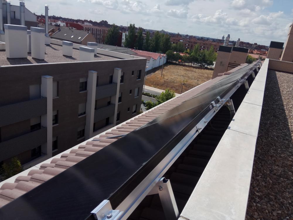

Buenas tardes
Adjunto foto de mi instalación de 7 paneles SUNPOWER P19.
Está sobre un edificio de viviendas con permiso de la Comunidad. Mi vivienda está en el ático debajo de la instalación.

Gracias por compartir agomh, ha quedado muy bien integrada sobre tu tejado. ¿Has empezado a generar energía?
