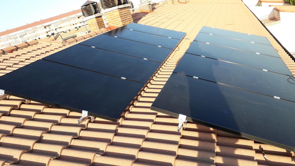

Os envio detalle del montaje de la estructura de los 19 paneles sobre tejado utilizando regles:
Archivo adjunto 20706
Aqui con los 19 paneles ya montados:
Archivo adjunto 20707

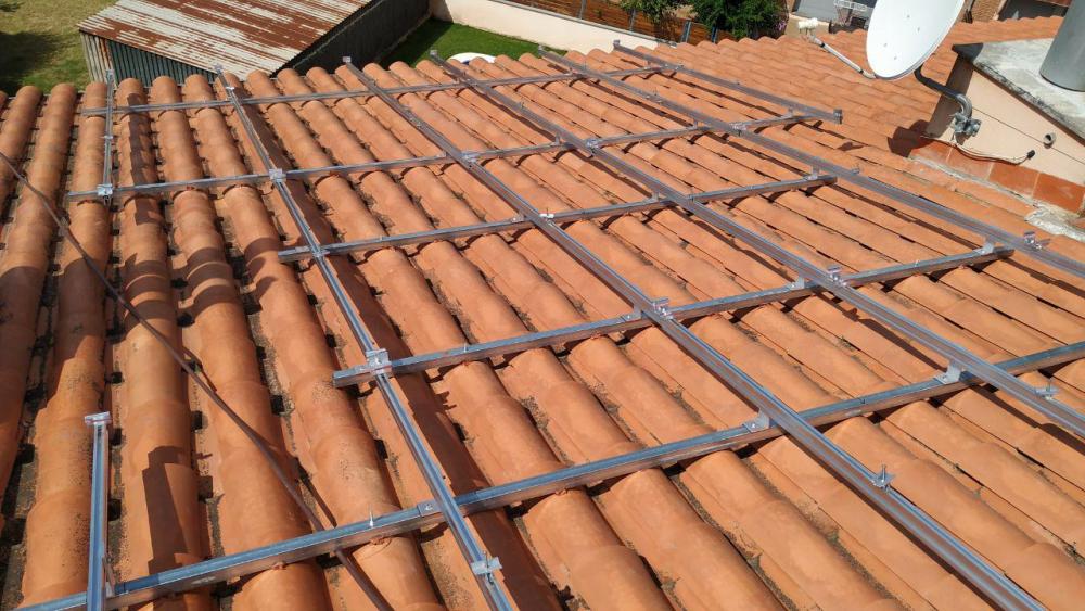

Quería poner 8 paneles en dos filas de 4 paneles cada uno en horizontal con la inclinacion de tejado. Alguién me podría recomendar algun soporte pues por la fotos se ven instalaciones perfectas para mi como la de #tinet_007. Gracias
Te explico como lo he montado yo:

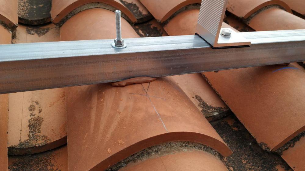

- Primero he puesto unos tubos cuadrados galvanizados de 40x40 horizontales con el tejado pegados a las tejas con el siguiente producto:
Archivo adjunto 20733

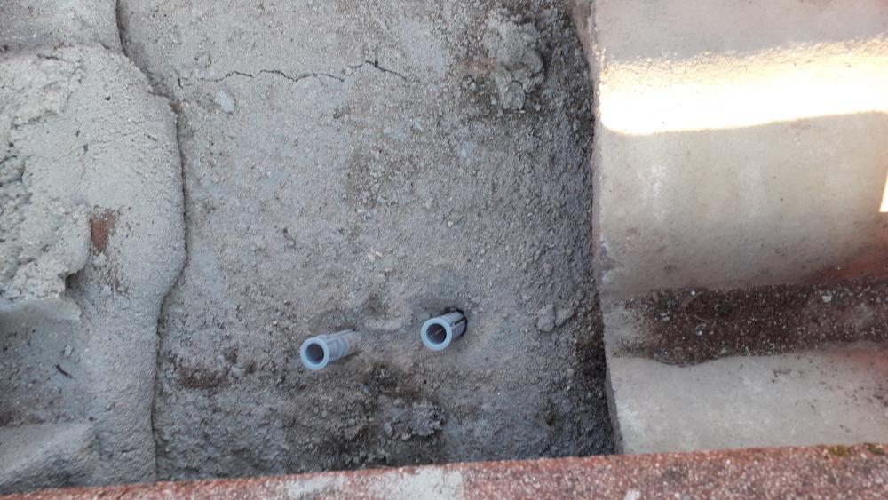

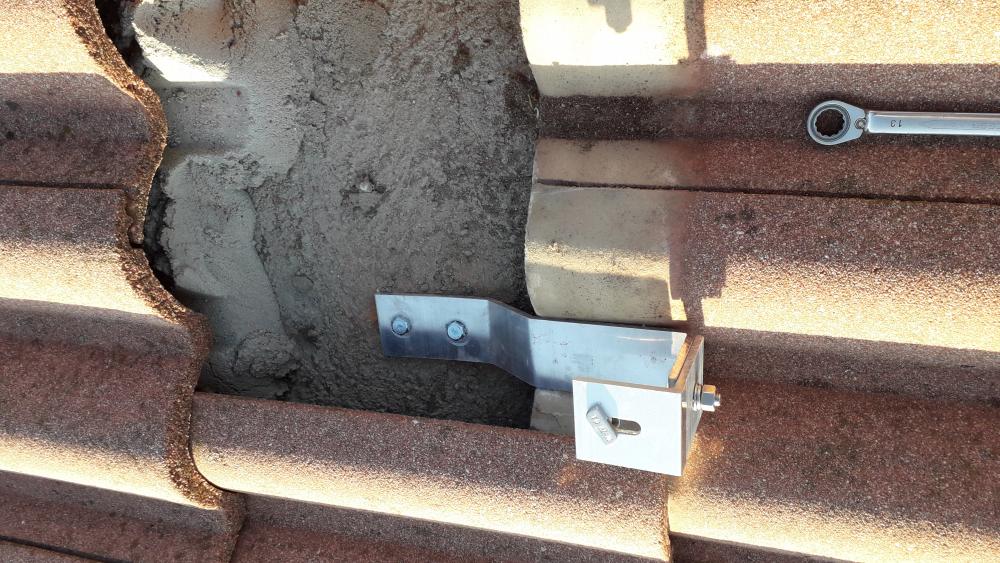

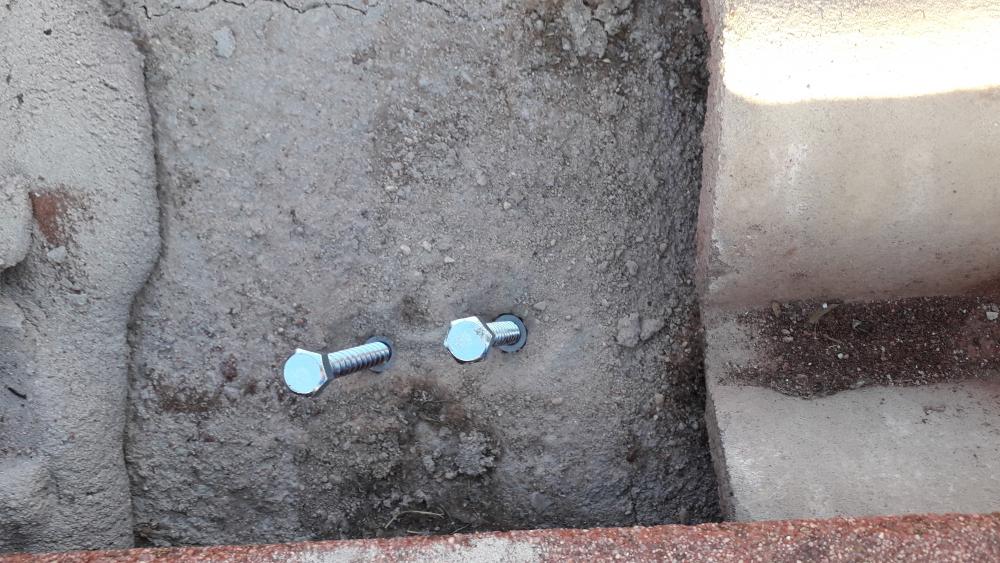

- Aparte de pegados, he atornillado cada tubo a la estructura de hormigón, con dos tacos de expansión del 8 y dos varillas de 6mm, como se aprecia en las siguientes fotos:
Archivo adjunto 20734
Archivo adjunto 20735

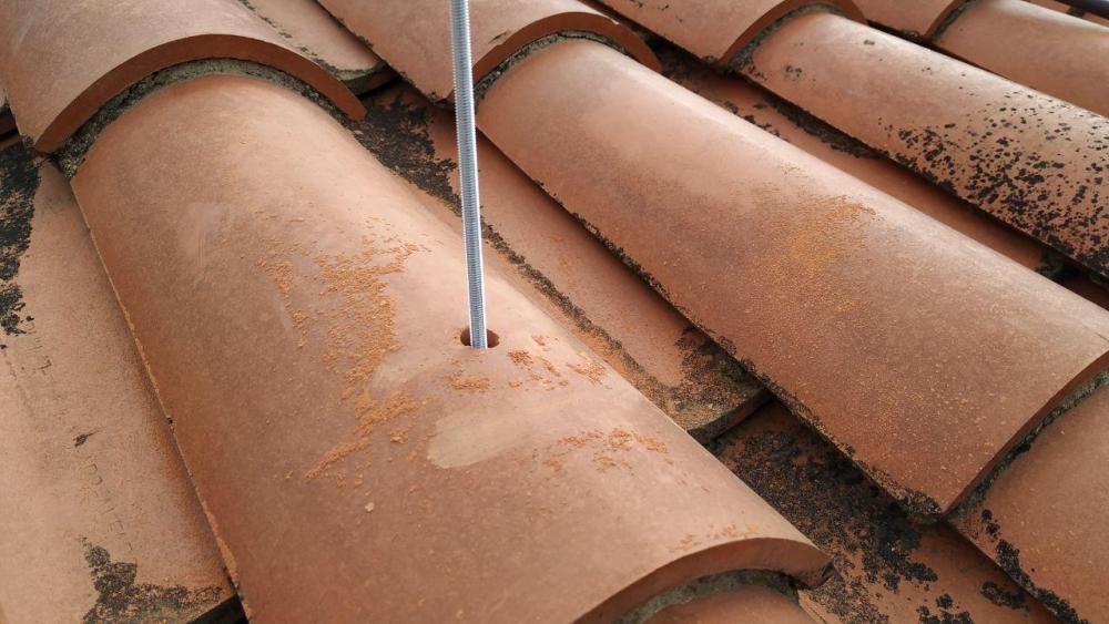

Para hacer el agujero en la teja y que no se rompa, utiliza una broca de diamante del 10, que puedes encontrar aqui
Después de que la teja esté agujereada, usa una broca para hormigón
En caso de que no tengas hormigón debajo de las tejas y tengas bovedilla puedes utilizar taco quimico o taco de resorte en vez del taco de expansión
Después, ya sólo se trata de atornillar las escuadras de aluminio (donde posteriormente anclaremos los perfiles de aluminio de las estructuras de las placas) en los tubos galvanizados haciendo un agujero pasante en los tubos cuadrados que coincida con el valle de las tejas para que lo puedas atornillar.
En tu caso necesitarias comprar:
4 tubos cuadrados de 40x40 de 3m con sus correspondientes tapones de plástico
4 estructuras cubierta metálica de 2 paneles
16 tornillos inox M8 60mm
32 arandelas inox M8
16 tuercas autoblocantes M8

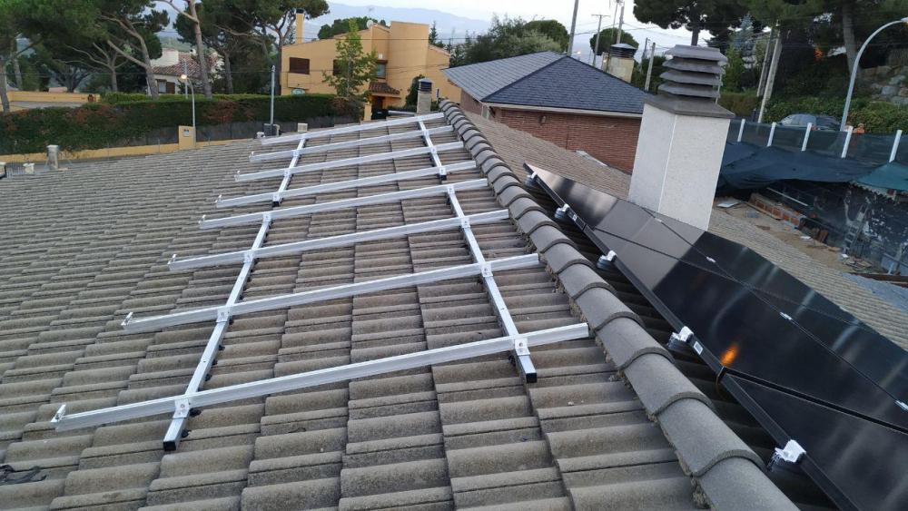

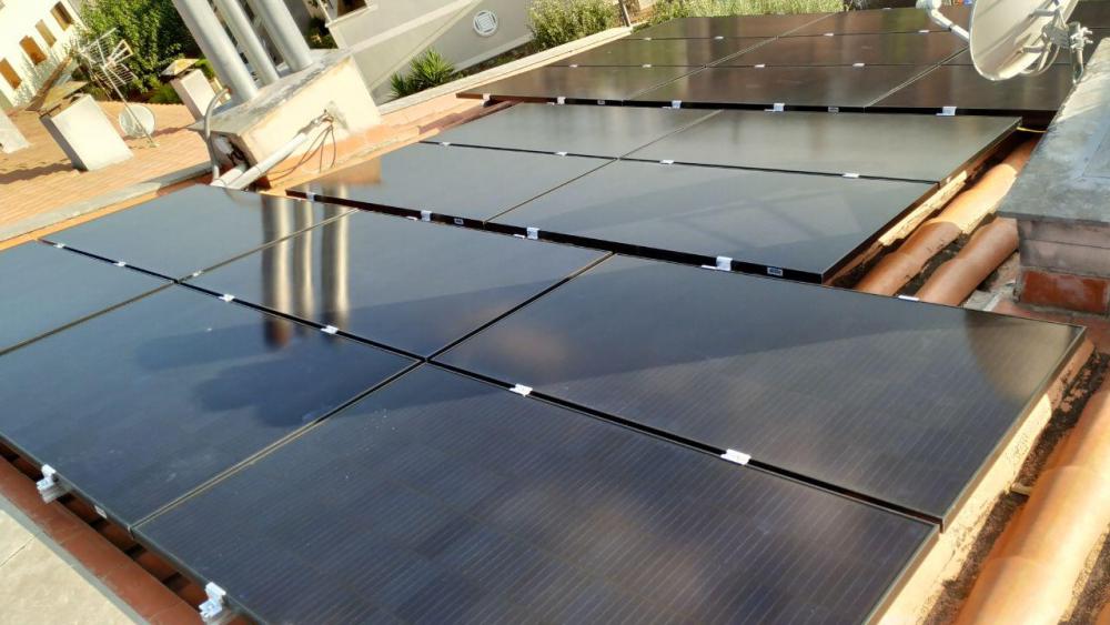

Tu montaje (8 paneles en dos filas) es exactamente el mismo que se aprecia a la izquierda de la siguiente foto:
Archivo adjunto 20736
Espero que te sirva de ayuda.

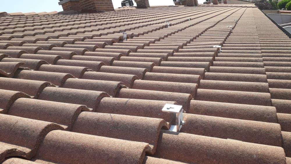

Esta es mi instalación
Tacos de 10x70
Archivo adjunto 20752
Tornillos
Archivo adjunto 20753
El anclaje
Archivo adjunto 20754
Resultado tapado con la teja
Archivo adjunto 20755
Instalación final
Archivo adjunto 20756
Gracias por compartir diamantes21, te ha quedado bastante bien. Ya nos contarás como va la producción.
